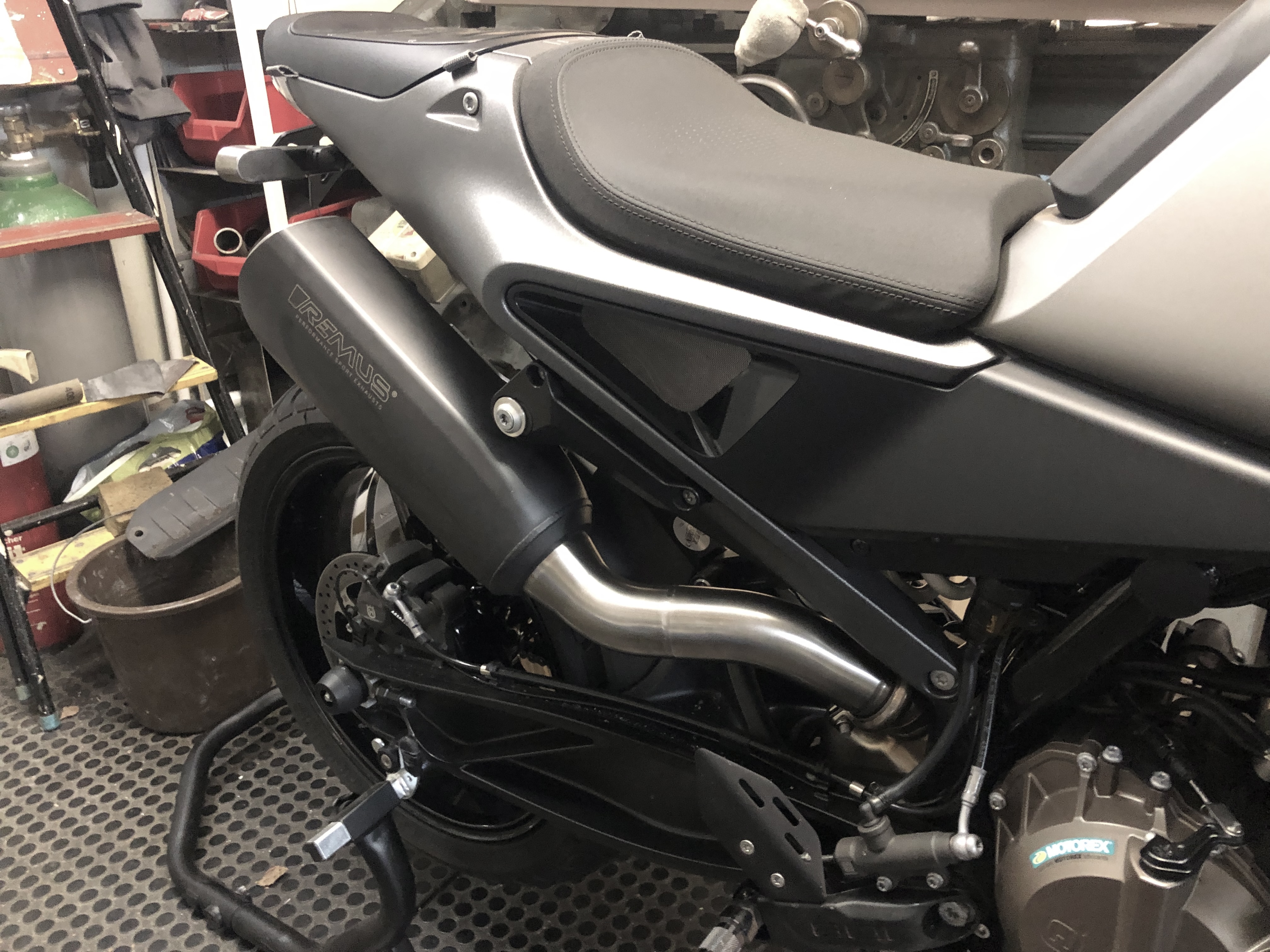

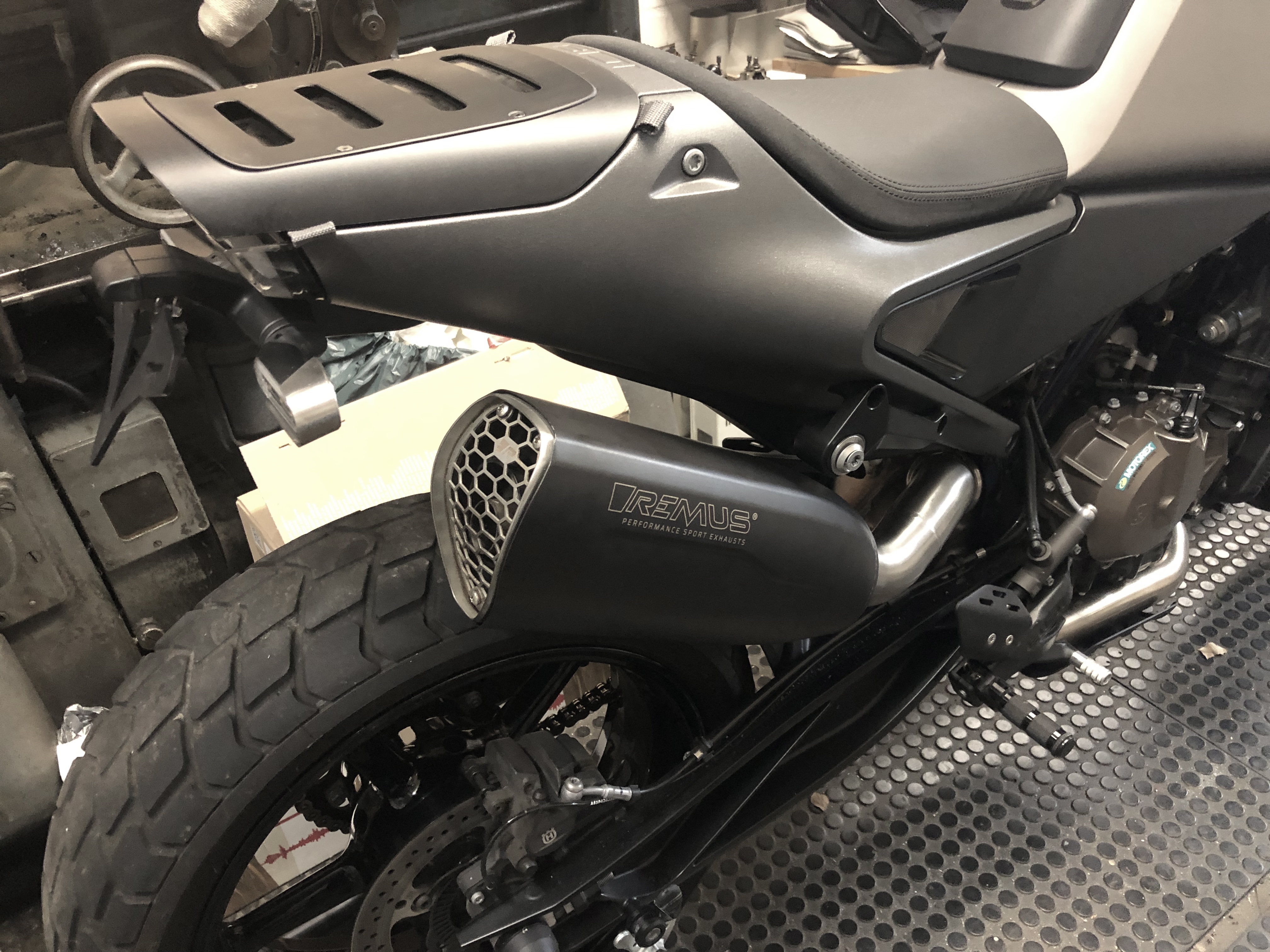

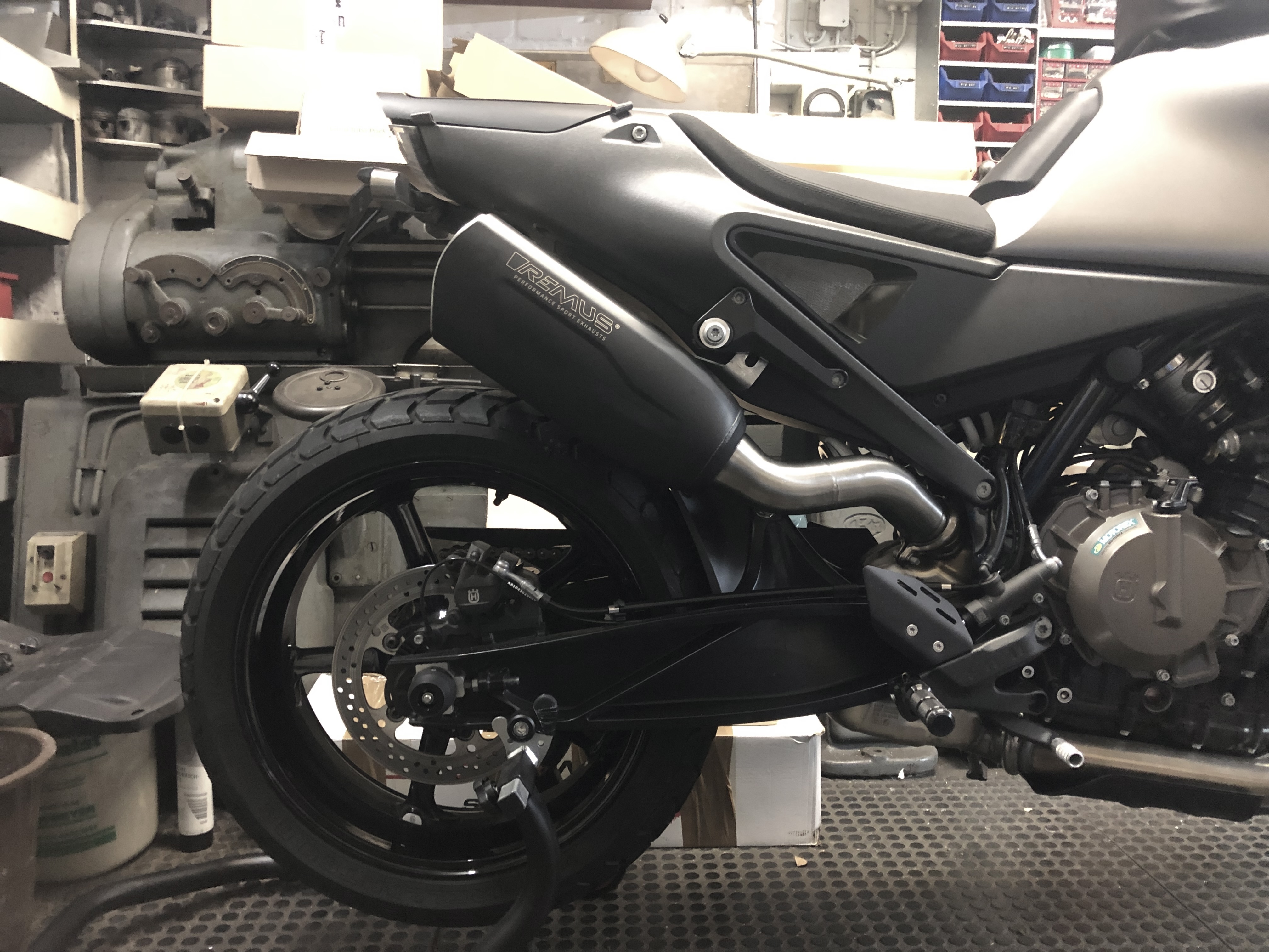

Vielleicht ja auch für den einen oder anderen interessant...
Hier ein paar Fotos von dem Duke 890 Remus NXT, den ich an der 801 probemontiert habe; er ist kürzer als die 801-Version; mir persönlich gefällt er sehr gut.

Schick!
Wie stehen denn die Chancen , das eingetragen zu bekommen? Hat zwar eine EG-ABE, wohl auch Euro 5, aber halt für den Motor der Duke 890...

Die 801 ist Euro 5+, die 890 "nur" Euro 5.
Der Unterschied zwischen Euro 5 und Euro 5+ ist unter anderem, dass sich die Prüfnorm zur Zulassung von Auspuffanlagen geändert hat.
Das Verfahren mit Euro 5+ sieht "zusätzliche Vorschriften für die Ermittlung von Geräuschemissionen" vor.
Die Eintragung könnte daher wohl schwierig werden...
Hier auch ein Link zu einem Artikel in der Motorrad, der es recht gut und genau erklärt.
https://www.motorradonline.de/ratgeber/ ... er-leiser/

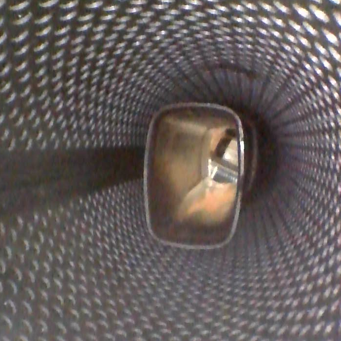

Ja, die kleineren Slip-Ons mit weniger Volumen und kurzem Schalldämpfer schlucken meist tatsächlich ordentlich Leistung.
Ein großer (langer) Schalldämpfer mir reichlich Dämmmaterial kann die Lautstärke einen großen Teil reduzieren, ohne dass dadurch der Gasfluß gestört wird.
Der Duke 790 / Pilen 801 Motor braucht aber auch einen Auspuff mit "etwas" Gegendruck; und die in den original Auspuffanlagen verbauten DB-Killer sind nur lange ergänzend eingelassene Rohre mit geringerem Durchmesser, die den Gasfluss ebenfalls nicht massiv unterbinden aber den benötigten Gegendruck schaffen.
So sind die orginal Auspuffanlagen ausreichend "leise" und bringen dennoch die beste Leistung.
Einige Zubehör-Auspuffanlage sind genau nach diesem Prinzip aufgebaut und funktionieren deswegen auch ähnlich gut wie die original Auspuffanlagen.
Die Auspuffanlagen mit geringem Volumen und sehr kurzen Schalldämpfern, die dennoch eine Zulassung haben (wie z.B. der Ixil/Ixrace) sind hingegen komplett mit DB-Killern zugestopft um leise genug für die Zulassung zu sein.
Hier zu dem Ixil/Ixrace mal ein paar Fotos; es sind zwei DB-Killer eingebaut; einer ragt in das Verbindungsrohr und ein zweiter ragt ergänzend noch in den Schalldämpfer. Der Gasfluss ist somit komplett gestört/unterbunden.

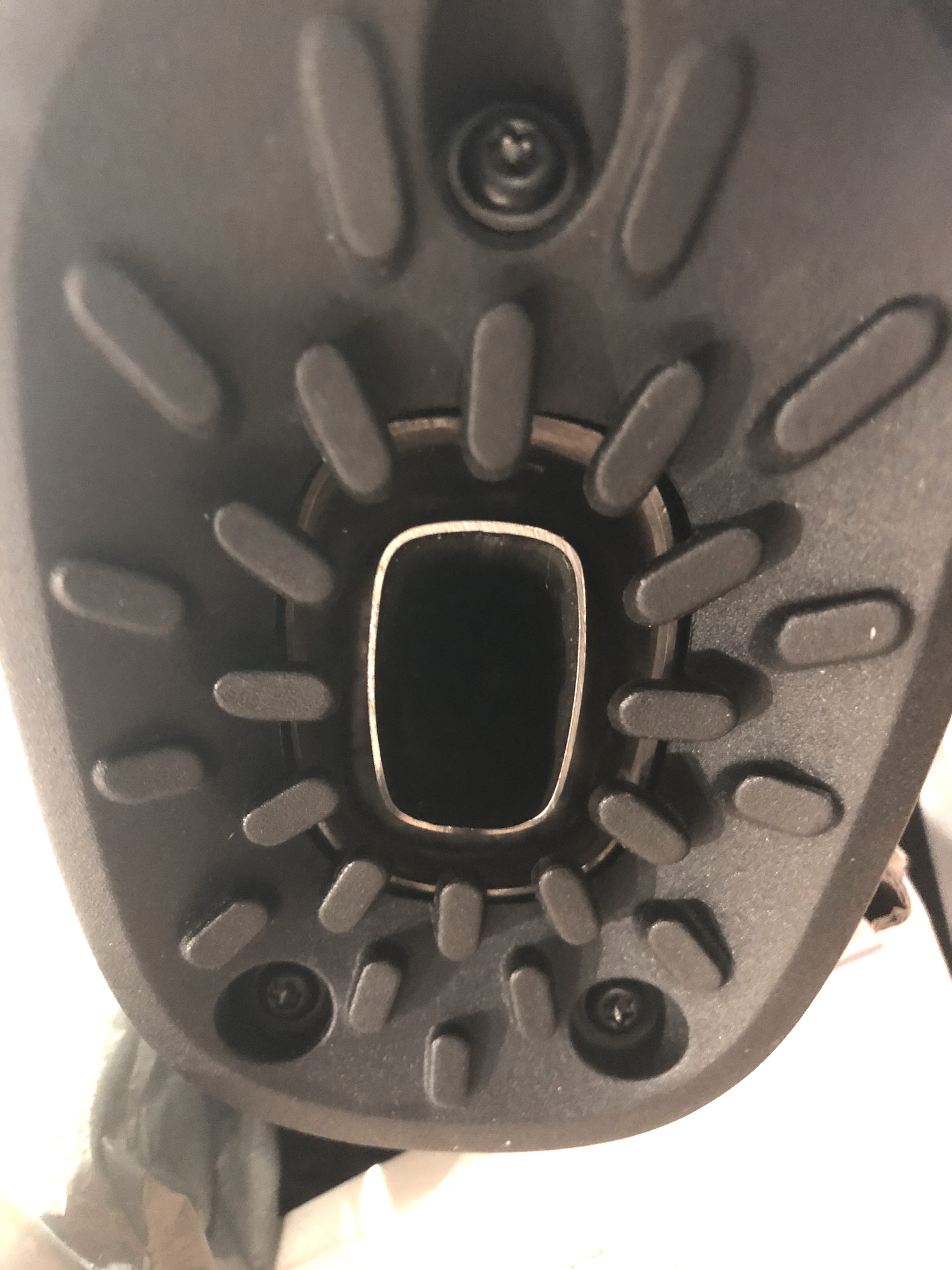

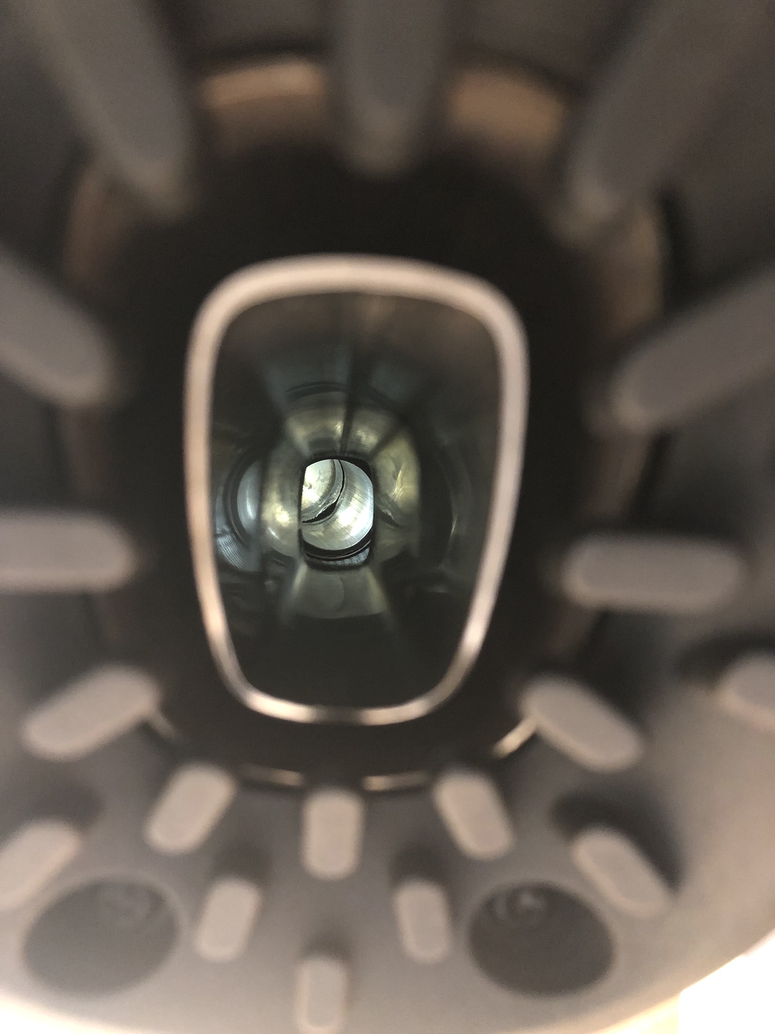

Hier auch ein paar Fotos, wie der original 801 Schalldämpfer aufgebaut ist.
