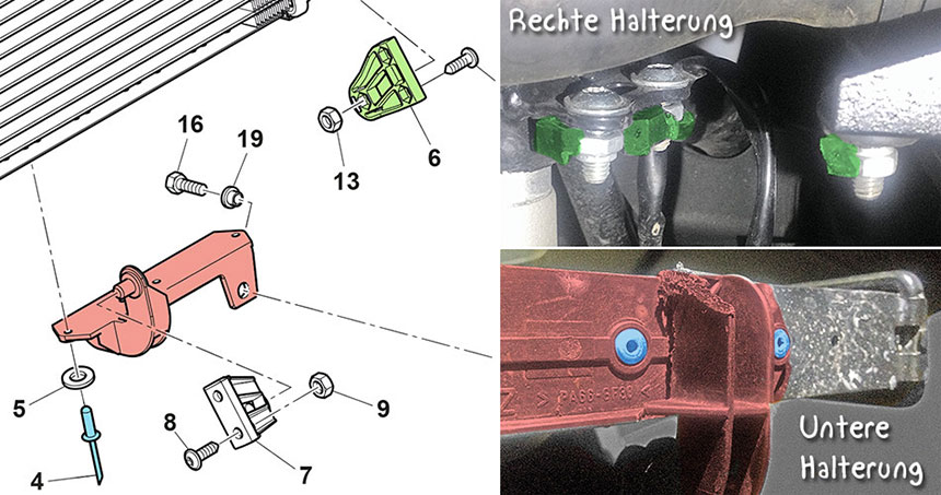

beim letzten Kontakt mit einer Felswand beim Kraxeln im Gebirge (vor ca. 3 Wochen) sind mir Halterungen für den Kühler gebrochen. Das habe ich erst heute beim Losfahren gemerkt, als der Kühler runterhing. Unmittelbar nach dem Ereignis habe ich alles überprüft und an allen Teilen gerüttelt: nichts gefunden, alles fest, nix wackelt, alles prima, bis auf ein paar unbedeutende Schrammen am Lenkerende und den Fußrasten. Offensichtlich waren die Plastikhalterungen nur angebrochen und haben sich erst jetzt richtig verabschiedet - immerhin bin ich seitdem ~600km gefahren :shock:
Auf Anfrage bei Zupin nach den Ersatzteilen für die Kühlerbefestigung (siehe Anhang, Ausschnitt aus Ersatzteilkatalog Bild 20 / Seite 56):
- (#6) Plastikteil Halterung Rechts (grün markiert)
- (#unbekannt) Plastikteil Halterung unten (rot markiert)
- (#4) Niete, 3 Stück (blau markiert)
erhielt ich folgende Antwort:
- (#6) Plastikteil Halterung Rechts (grün markiert) - 6,19€
- (#4) Niete, 3 Stück (blau markiert) - 0,08€ Stück
- (#unbekannt) Plastikteil Halterung unten (rot markiert) -- gibt es nicht einzeln, gehört zum Kühler 426,93€
- Lieferung nach München ca. 2 Tage Versandkosten 6,90€
Das ist natürlich sehr unangenehm, wegen einem kleinen Plastikteil gleich einen ganzen Kühler kaufen zu müssen :aarg:
Nun habe ich gleich bei meinem Händler angerufen und gefragt, ob er noch einen Kühler von den Austauschaktionen wegen Überhitzung rumliegen hat (üblicherweise werden die Teile 6 Monate aufbewahrt und dann entsorgt) - leider nix vorhanden :-(
Jetzt meine Frage an Euch: hat jemand innerhalb der letzten 6 Monate einen Kühler getauscht bekommen und kann mir die Rufnummer seiner Werkstatt mitteilen (PN)? - dann würde ich dort mal mein Glück versuchen. Oder hat gar jemand so ein Teil noch rumliegen? :help:
Wäre toll, wenn ich mir den Neukauf eines Kühlers wegen dem Stück Plastik sparen könnte :prost:

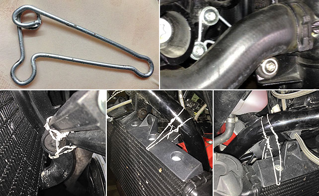

Bei mir war die komplette Halterung kaputt,
ich habe das ganze oben mit Kabelbinder und seitlich mit Aluwinkel
ganz kurz und schmerzlos notdürftig repariert!
Ich hab jetzt 35 000 Kilometer drauf und
die ganze Notdurft hält schon gut seit über 20 000Kilometer! :Top: :mrgreen:
Bis jetzt fand ich noch keinen Grund, dies zu ändern,
hält bombenfest!
Ok, die Winkel könnte man noch schwärzen!

Die seitliche Halterung kostet ja nicht viel (~6€), deswegen werde ich sie einfach ersetzen und dafür keine Konstruktion basteln (zumal ich dazu auch weder Material noch Werkzeug habe) ;-)
Aber den Bruch des unteren Teils versuche ich mal provisorisch mit Heißkleber zu kitten, bis ev. ein „alter“ Kühler gefunden wird, von dem ich das Plastik verwenden kann. Zusätzlich noch mit Kabelbindern sichern, dann sollte das erst mal eine Weile halten. Aber statt über 400 € auszugeben würde ich dann wohl auch lieber etwas unten hinbasteln. Die Idee mit den Blechprofilen ist gut :-)
Den TÜV scheint das ja wohl nicht zu interessieren, oder hast Du die 20.000 zwischen 2 Terminen runtergerissen und die „Präsentation“ steht noch aus? Oder ist so etwas generell uninteressant, wegen „nicht hervorstehenden Teilen“?
Falls Du doch irgendwann mal den „Urzustand“ wieder herstellen wolltest, bei NudaParts kosten die beiden seitlichen Halterungen zusammen 6,33€ (links 4,52€ und rechts 1,81€). Die obere Halterung scheint ja noch in Ordnung zu sein, ansonsten käme die auch nur 2,69€. Nur die Untere gibt's leider nicht :-(

Inspiriert von der pragmatischen Lösung von James und dem Gedankenanstoß von Firebeast, habe ich gerade mit der Zange ein Stück vom Kleiderbügel aus der Hemdenreinigung zurechtgebogen (π * Daumen) - und den Kühler damit einwandfrei rechts befestigt. Dann noch mit Klingeldraht den unteren Zapfen und oben den Kühler zur Sicherheit gegen ev. Herabfallen gesichert (der obere Zapfen ist unbeschädigt und trägt gemeinsam mit dem „neuen“ Drahthalter rechts die Hauptlast) - das sollte erst mal reichen - und ich kann zumindest wieder fahren :Top:
Der untere Zapfen hängt jetzt nur noch an einer Niete, aber ich habe bereits gesehen, dass direkt neben der Bruchstelle im Plastik eine Bohrung für eine zweite Niete möglich ist (im Kühlergehäuse ist dort bereits ein passendes Loch) - das sollte nun auch kein großes Problem mehr sein, sollte sich kein ganzes Plastikteil von einem defekten Kühler auftreiben lassen ;-)
