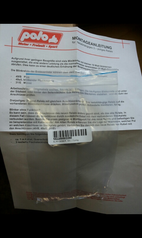

Ich wollte die blinker bei mir verbauen: http://m.ebay.de/itm/290919992002?nav=SEARCH&sbk=1
Und hab dieses blinkerrelai gekauft: http://www.polo-motorrad.de/de/blinkgeb ... polig.html
(Bild dazu)
Allerdings blinken die blinker durchgehend bzw. 100mal pro sekunde..
Eigentlich sollte das Lastunabhängige Relai funktionieren?
Mfg
(Bild dazu)
Mfg

Hilft dir vielleicht wenig, aber in meiner Husky funktioniert genau das Relais von Polo
Allerdings sind auch meine 4 LED Blinker aus dem Laden...
Also entweder liegt der Fehler bei deiner Verkabelung oder Relais bzw. Blinker sind defekt.

Soo hab mal sehr lang gegoogelt..
Das 3Polige Relai ist bei einigen NICHT lastUNabhängig.. handelt sich wohl um Produktion fehler..
Quelle kann ich Leider hier nicht reinposten.
Ich versuch mein Glück mal mit dem 2 poligen

Damit sollte das EIGENTLICH klappen! Hab überlesen, dass du ein 3 poliges verbaut hattest. Das 2 polige ist jedenfalls bei mir drin...Rossi#1 hat geschrieben:Soo hab mal sehr lang gegoogelt..
