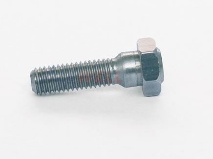

Beiträge: 12408
Re: Schrauben
Don das sind spezielle Schrauben für drehende Teile...die zentriert verbaut werden müssen, das ist kein "Pfusch".... hier bei mir im Bereich werden 99% der Maschinen mit den Schrauben zusammen gehalten, wo ein gewissens Drehmomnet anliegen muss, gfreift man gerne auf solche Schrauben zurück, da der Innensechskant gerne mal ausnudelt.... :-|
...hust...und es schleift auch nix am Bremssattel.....wie soll da was schleifen, wenn der Kopf a weng raussteht... bei den neuen Husky's mit dem ABS Ring wird das so Standart sein....
und mal auf dein Thema Festigkeit zurück zukommen....
Du brauchst a gewisse Kraft zwischen den Bauteilen, denn um so höher die Vorspannkraft, desto kleiner ist die Scherkraft die auf den Schraubenschaft einwirkt....dazu kommt noch Anpressdruck, Anpressfläche, Reibungswiederstand der gepressten Fläche, die Kraft die auf die gepressten Flächen wirkt und natürlich die Güte der Schrauben und Anzahl mit denen die Werkstücke (in unseren Fall die Bremsscheibe an der Nabe) zusammengehalten werden.
A gewisse Kraft brauchst'de halt damit sich die Schrauben net lockern....verstehst'de....???
Ist alles Werkstoffkunde erstes Lehrjahr....
Grüße... :hva:

So mal ernsthaft....die Schrauben gibt's bei mir hier in der Arbeit.... :mrgreen: hehehe
nee...hust.... würde mal beim Schraubenfuzzi (Würth oder so) vorbei schauen, er sollte Dir die eigentlich besorgen können....
P.s.: die oben gepostete Schraube dient nur als Anschauungsobjekt....wie der Schaft nach dem Aussensechskantkopf aufgebaut ist....
