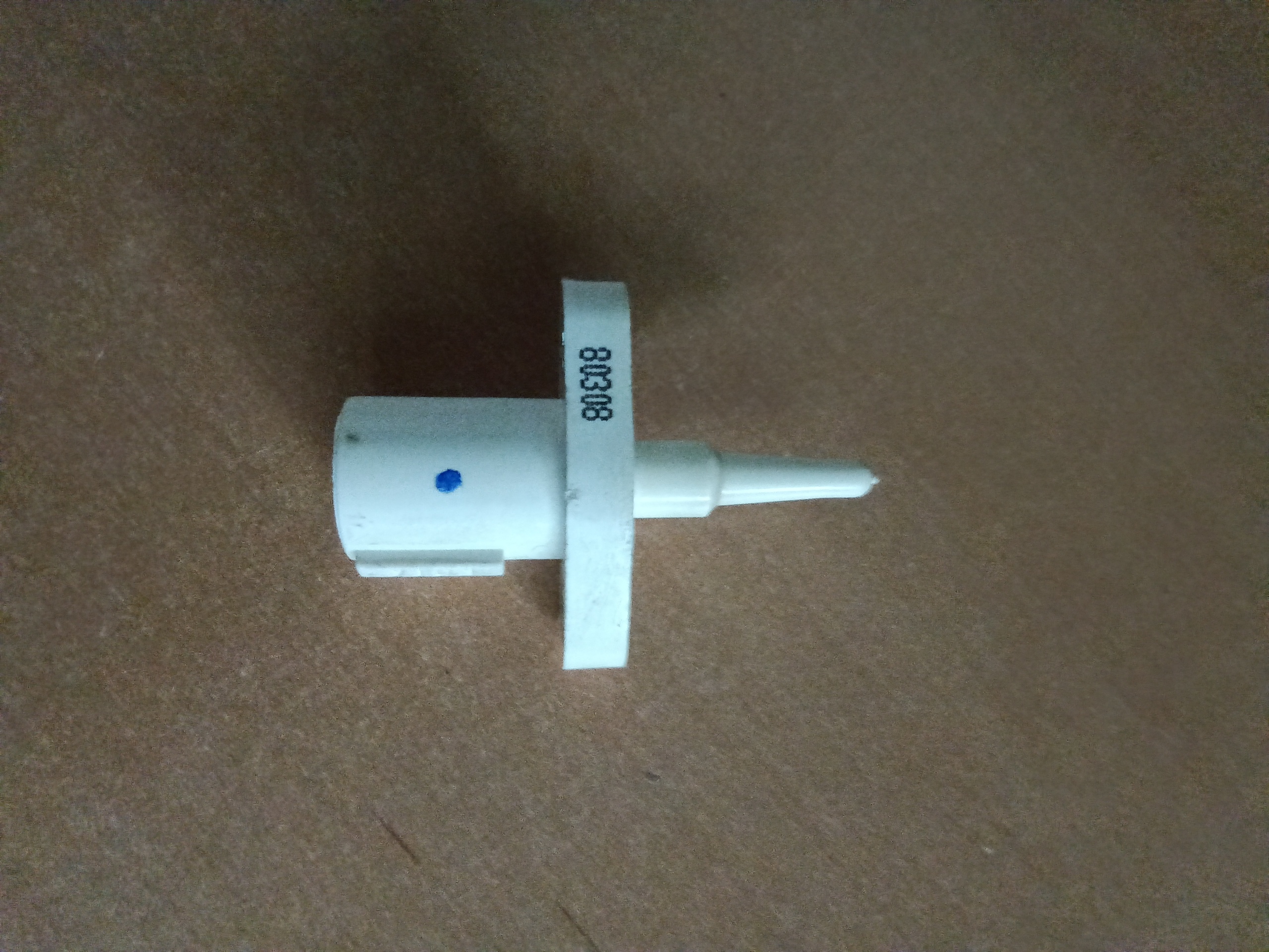

Hallo Leute
Kurzes Update
Habe heute den IAT Sensor getauscht und eine ca. 70km lange "artgerechte" Probefahrt im Odenwald gemacht, diesmal kam KEINE Fehlermeldung.
War also tatsächlich ein Defekt und nicht der "Elektronik Fehlerteufel"
Benny_K

Hallo
Der Sensor hat die KTM / Husqvarna Artikelnummer 61041080000.
Der wird in vielen Modellen des Konzerns genutzt. Kostet neu ca. 35€. Ich habe meinen über eBay gebraucht für 15€ inkl. Versand gekauft
