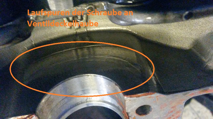

Bei der heutigen Ausfahrt auf der örtlichen Abraumhalde gab es plötzlich ein tierisches Klackern im Zylinderkopf. Prüfend gehorcht, Moped ausgemacht und zurück zum Hänger geschoben. Zuhause ab in den Keller, Wasserpumpe und Nockenwellendeckel runter und gestaunt! Eine Schraube der Nocken welle sich gerade soweit gelöst dass sie noch an 3 Gewindegängen hing. Leck mich doch am Ars**!
Hatte mich natürlich direkt auf Heidenarbeit eingestellt, Rollen oder Nadellager vom Kipphebel, Nockenlager... und dann -Gott sei dank- sowas. Wahrscheinlich hätte eine Umdrehung mehr gereicht
Ob die andere Schraube das Zahnrad noch lange in Position gehalten hätte?
Ich bestell dann mal flott 2 neue Schrauben
- 20140629_161953klein.jpg (175.22 KiB) 3133 mal betrachtet

... und zwei Zahnscheiben, zusätzlich kleben und weniger Dichtmasse an der Ventildeckelhaube.

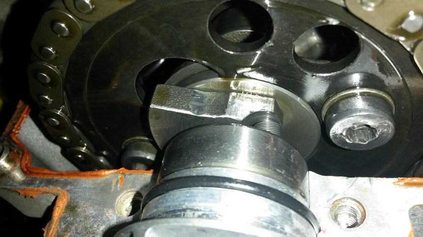

- 20140630_112038klein.jpg (160.69 KiB) 2979 mal betrachtet
- 20140630_112034klein.jpg (138.92 KiB) 2979 mal betrachtet
- 20140630_102302klein.jpg (190.48 KiB) 2979 mal betrachtet

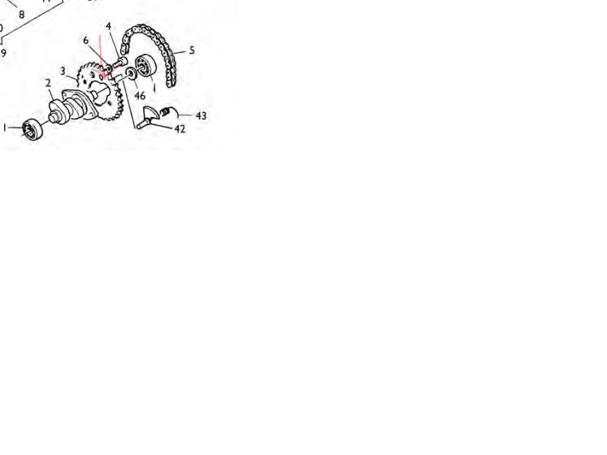

Noch ne Frage: Wird die Schubkraft zwischen Nockenwelle und Kettenrad durch die Schrauben
übertragen oder über irgend einen Formschluss ?

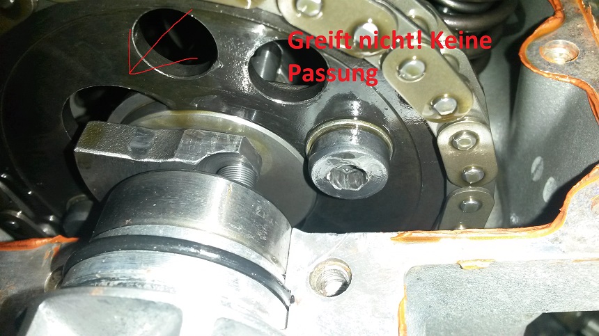

Astrein Firebeast, danke! Ich denke ich spiele mal Versuchskaninchen und nehme Spannscheiben. Wobei mich etwas stört, dass in deinem Bild davon die Rede ist, dass sie überwiegend für axial beanspruchte Schrauben verwendet werden. Aber hier wirken sie doch axial, oder?
Die Kraft wird nicht formschlüssig übertragen, war gerade im Keller. Dachte erst sie würde durch den Stift übertragen, jedoch wären die Scherkräfte wohl zu groß, Durchmesser 3mm
Der ist nämlich nur zur Lagerung des Ventilaushebers da.
Das Nockenwellenrad hat eine "Ausbuchtung" in die die Nockenwelle NICHT greift.
- 20140630_112038.jpg (167.11 KiB) 2917 mal betrachtet
- Unbenannt.jpg (30.16 KiB) 2925 mal betrachtet

Zum Klackern, immer schwierig aus der Ferne betrachtet. Die Schrauben sollten kein klackerndes Geräusch erzeugen, haben ja nur am Alu gestreift. Das Fliehkraftgewicht liegt ja Rotationsbedingt an, glaube ich auch eher nicht. Waren beide Schrauben lose oder nur eine? Ich vermute, dass Klackern kommt vom losen Nockenwellenrad am Flansch der Nockenwelle. Wenn beide Schrauben lose waren kann es sowieso klappern und wenn nur eine lose war, dann kann sich das Nockenwellenrad ebenfalls unter der Last der Ventilbetätigung vom Nockenwellenflansch abheben und bei Entlastung gegen den Flansch der Nockenwelle schlagen und somit ein klapperndes Geräusch erzeugen. Ist aber nur eine Vermutung aus der Ferne betrachtet. Waren übermäßig Späne im Öl.
edit
Das Nockenwellenrad ist nicht formschlüssig auf dem Nockenwellenflansch und auch nicht verstiftet. Allein die Klemmkraft der Verschraubung überträgt die Drehbewegung. In wie weit die eventuelle "wechselnde Querbelastung" zum tragen kommt ist schwer zu beurteilen. Eigentlich dreht der Motor ja nur in eine Richtung, jedoch ist die Ventilbetätigung ein Kräfte ansteigende und abschwellende Querbelastung an die Verschraubung.
edit

Na klar richtig, abgesehen von der Sache mit den alten Schrauben bin ich wie gesagt kein Schlunz
Jo, das mit den Aussparungen klingt logisch, ist ja schon recht massiv der Vetilausheber
Ales ich die in der Explosionszeichnung gesehen habe dachte ich erst es wäre eine Art Nut in die die Nocke greift, aber auf meinen Fotos habe ich dann gesehen dass da gähnende Leere herrscht
Das Nockenwellenrad hängt als wirklich nur an den beiden Schrauben.
Alles weiß ich sicher nicht, und vieles auch nicht, das ist meine erste Husqvarna! Meine Japanerin (WR250, verkauft) war mein erstes Fremdfabrikat nach 4 KTMs inklusive der 300er. Ich weiß wohl wie das meiste funktioniert, aber bei Husqvarna ist eben doch alles wieder anders. Bin aber froh mal die orangene Brille abgenommen zu haben
Es war nur die eine lose, die andere hat beim lösen noch ein beruhigendes Knacken von sich gegeben. Das Nockenwellenrad war also nicht locker, soweit ich das beurteilen konnte lagen die Bohrungen im Rad und im Flansch noch richtig übereinander. Hatte da natürlich Schiss wegen der Steuerzeiten puncto Ventil-Kolben Hochzeit. Aber da hat die verbliebene Schraube ihren Job gut gemacht
Und deshalb denke ich nicht dass das Nockenwellenrad auf der Welle gewandert ist und Geräsche verursacht hat. Ich kümmere mich diese Woche drum, sollte das klappern nach dem ersten Start verschwunden sein war es dann entweder das Nockewellenrad, die Steuerkette, die Nockenwellenlager oder der Ventilausheber.
Grüße und besten Dank,
Marius
edit: Woran würde ich die TC-Nocke erkennen? Ist da TC oder Tuning eingraviert?
Marius
