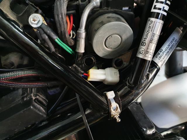

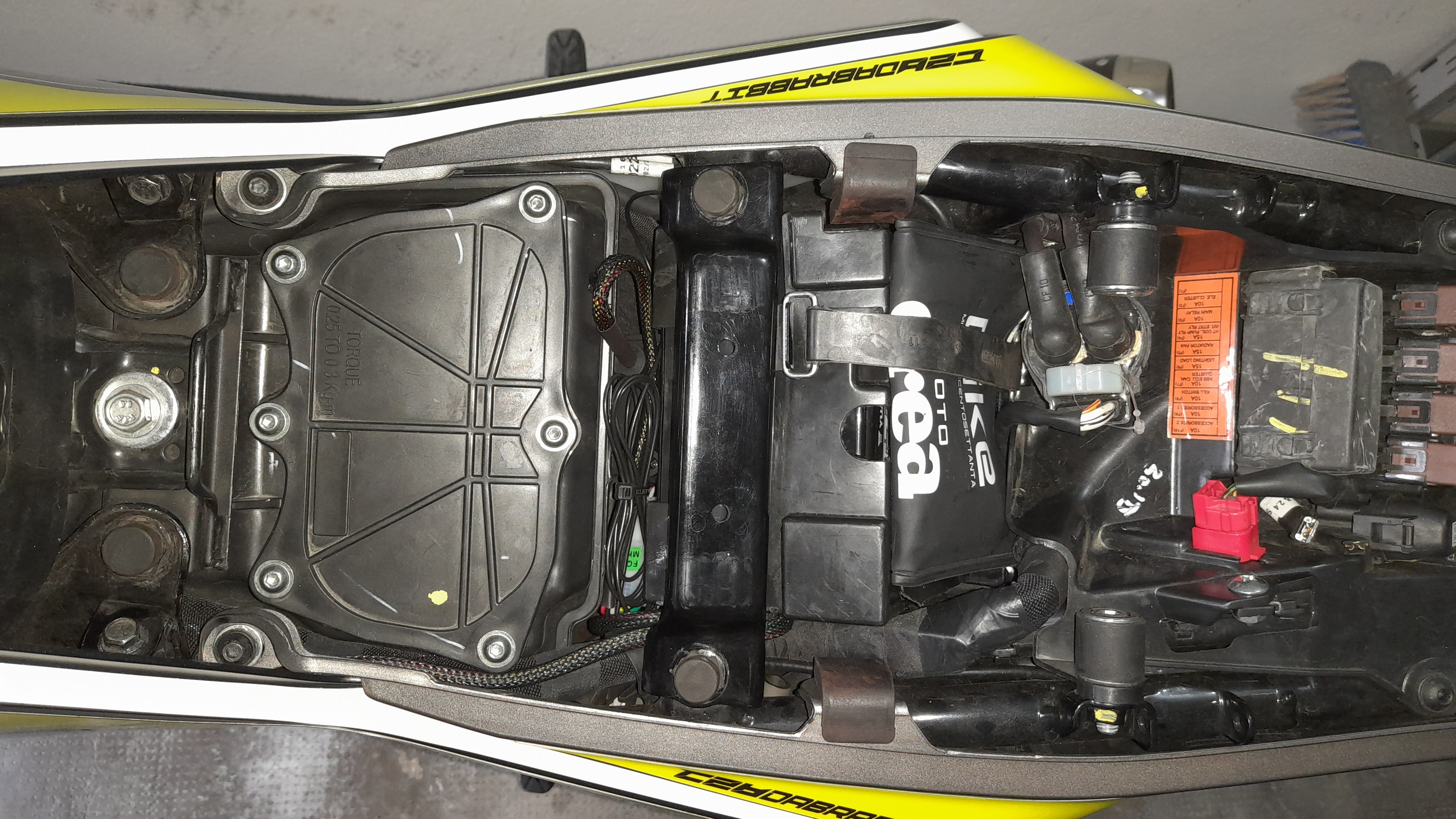

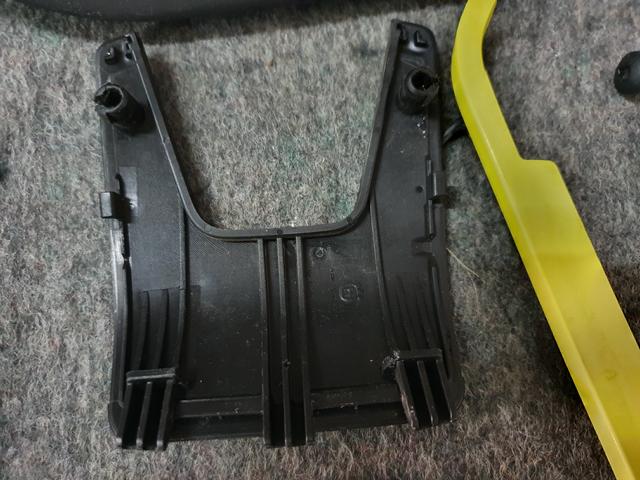

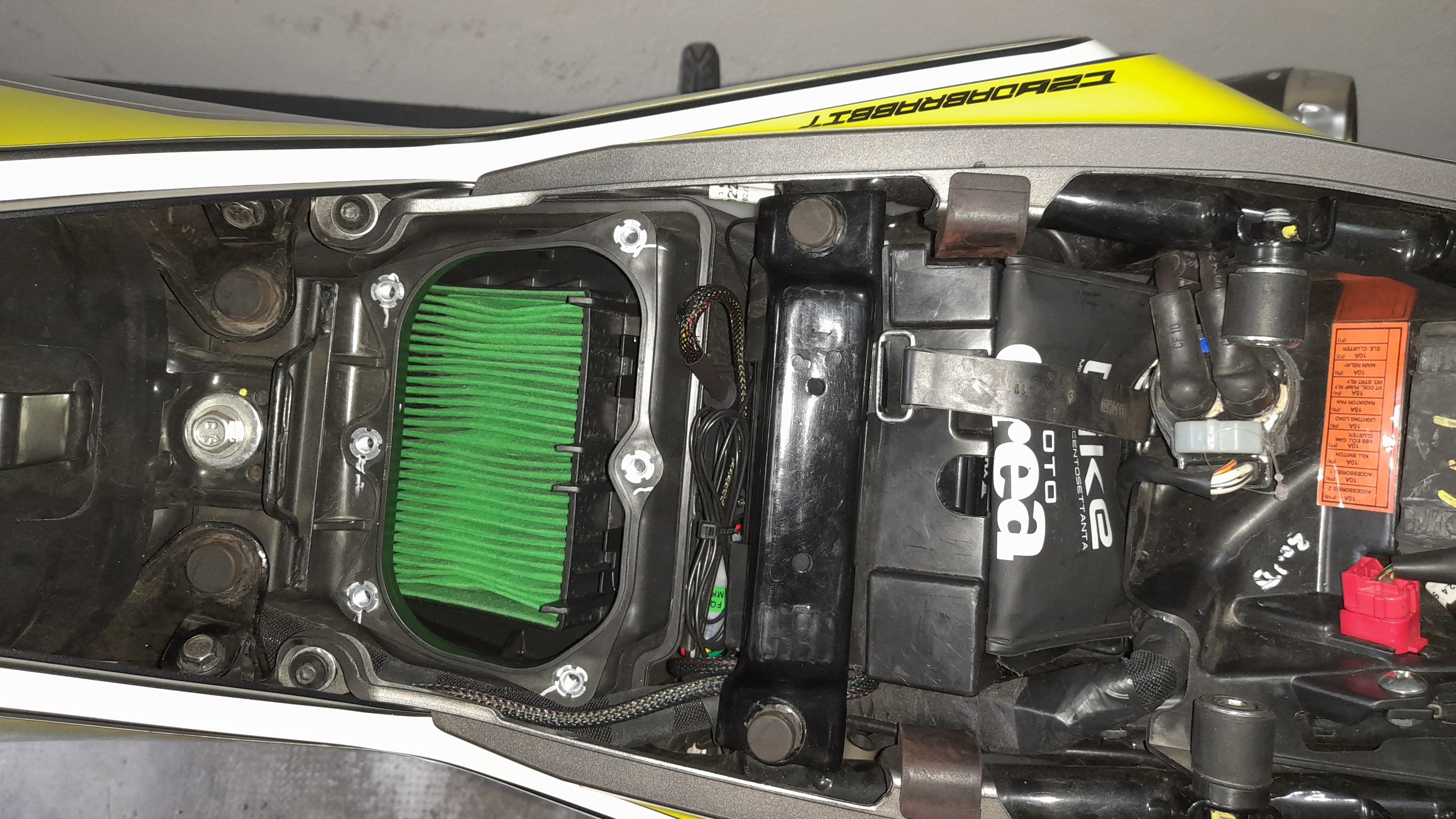

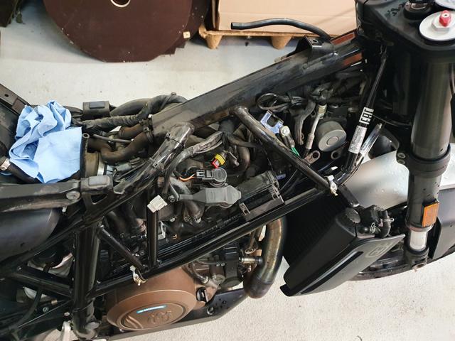

Moin Leute,
jetzt ist das Fuel X lite verbaut
Das Ruckeln - hacken auf der Kette unterhalb 3500 Umdrehungen ist schon etwas gewöhnungsbedürftig.
Nachher werde ich mal testen...
Bei der Gelegenheit habe ich mal alle Stecker und Masseverbindungen gelöst und mit Kontaktspray / Polfett behandelt. Einige Stecker und Relais waren gefettet, aber die Sicherungen
Das Video von PirateRacing ist hilfreich, aber man sollte schon noch mitdenken.
hier noch ein paar Bilder

Re: Fuel X Lite Erfahrung
So, gestern noch 40 Km gefahren.
Und ich schließe mich an, die vit 701 ist doch besser fahrbar. Das Ruckeln unterhalb 3500 Umin hat sich doch gut nach unten verschoben.
50 kmh im 3. und ab 90 kmh im 6. Gang ist jetzt möglich.
Vielleicht wird`s noch geschmeidiger nach mehr Kilometern. Gibt`s eigentlich hier auch die LTFT ? Dann kann das bis zu 200 Km dauern...
Ich werde das beobachten.
Und ja, sie kommt mir kräftiger vor, kann aber auch subjektiv sein.
