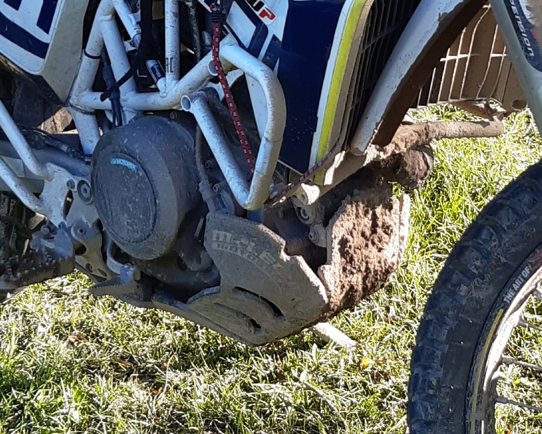

Ich hab den Motorschutz von Rade. Geniales Teil, hat auf dem TET Italy ordentlich eingesteckt, für meine Belange Top.

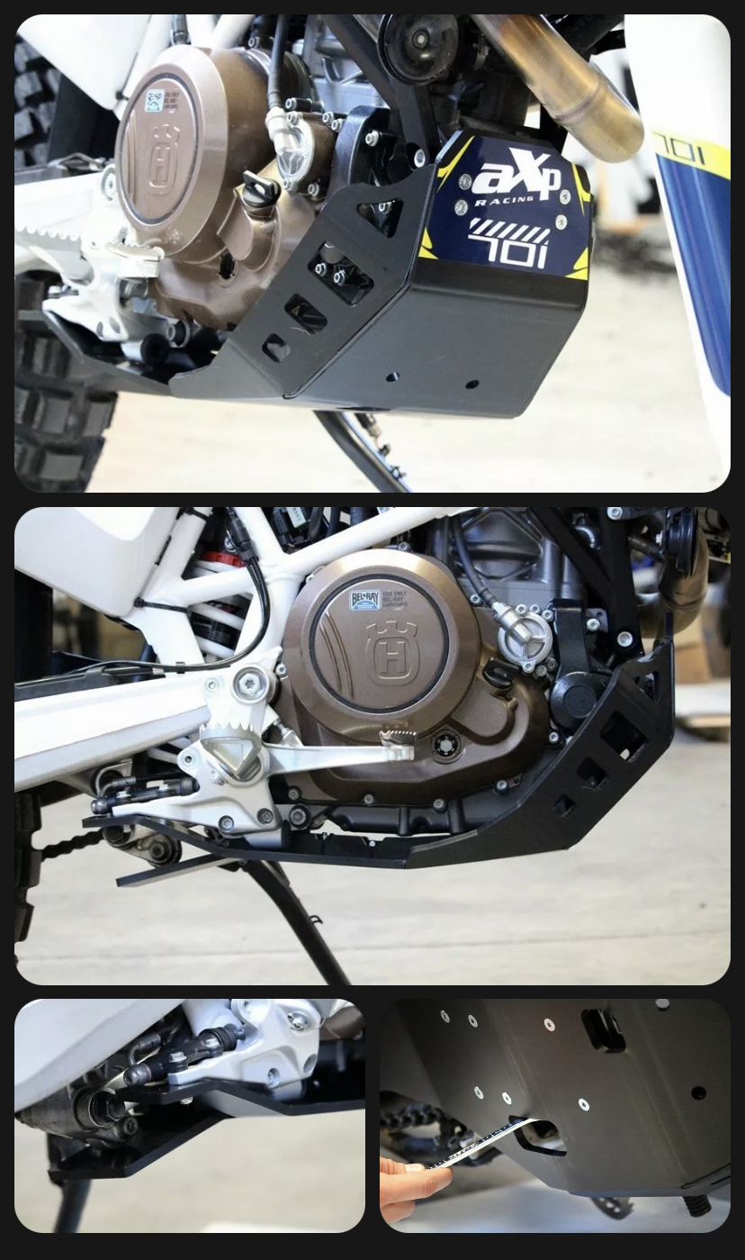

Wenn’s nicht unbedingt Alu sein muss ist AXP ne schöne Alternative.

Der AXP kommt schon echt nah ran, das mit dem Alu streich ich vielleicht mal aus der Wunschliste.

Hab auch den AXP.
Gibt hier nur Sand und quer liegende Bäume. Deshalb keine Erfahrung, wie stabil der nun wirklich ist
Dürfte aber funktional knapp hinter dem Vanasche liegen, den ich für den besten halte.
Der war mir in der Umbauphase der 701 aber einfach mal 50€ zu teuer.

Also ich habe auch den AXP und bin damit sehr zufrieden. Vorteile sind hier:
-Weniger Geräuschreflexion als Alu
-Umlenkungsschutz (man kann echt über alles drübergleiten)
-Bremszylinderschutz
-Gewicht
-Wartungsfreundliche Aussparungen in der Unterseite
-Dezent schwarz
Ich habe jedoch meinen ersten AXP in Belgien verloren :mrgreen: Vorne haben sich die Schrauben losgerüttelt ich hatte wohl das Loctite vergessen... Jetzt ist Loctite dran und ebenfalls ein Sicherungsdraht falls der Schutz sich doch einmal lösen sollte. :Top:

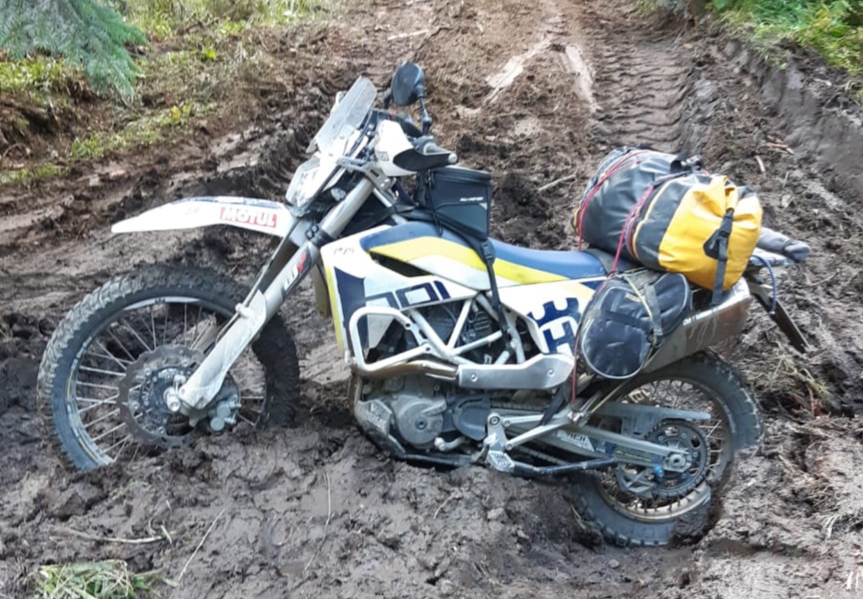

Ich bin zufrieden mit meinem.
Der hat schon ordentlich was eingesteckt.

Das ist ja nur Matsch und weiches Zeugs. Mit vernünftigen Reifen hättest du nicht so parken müssen :D
