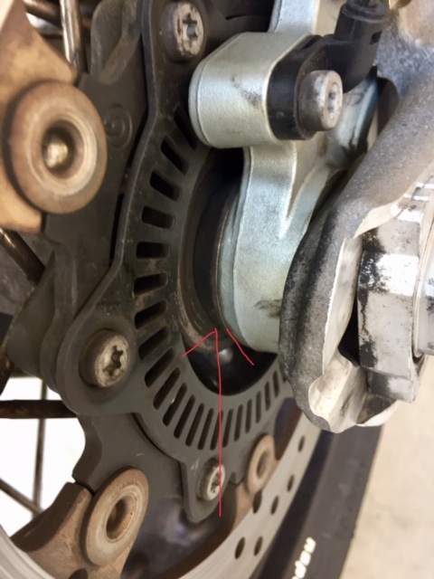

Beitrag von dane_701 »
Vertauschen geht nicht :)
Hier die Fotos

Beiträge: 119
Registriert: 28.06.18 - 15:42
Re: Husqvarna 701 Hinterreifen Einbau Problem
Beitrag von Pezi »
Dein Komplettes Rad ist zu weit rechts. Hast du auf der rechten Seite das Diszanzstück montiert?
Pezi
Nudist
Beiträge: 768
Registriert: 14.03.12 - 18:21
Wohnort: Bremen
Beitrag von Nudist »
Genau , sieht nach fehlender Distanzscheibe aus

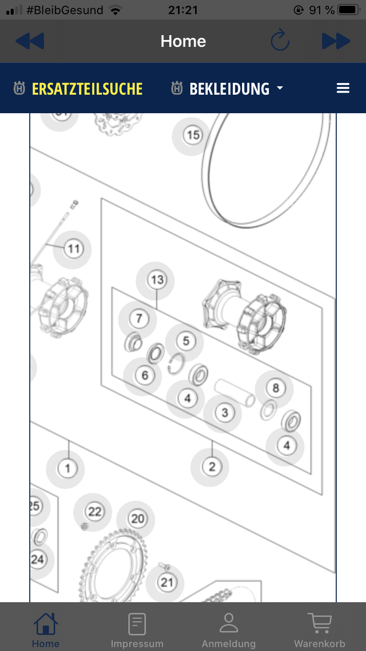

Pezi
Beiträge: 119
Beitrag von Pezi »
Nr 7
Pezi
