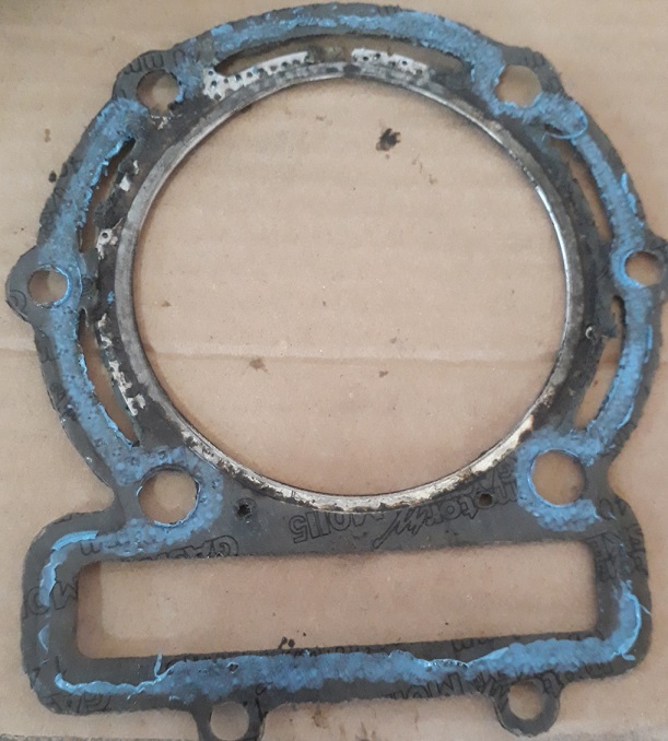

Schönen guten Tag zusammen,
hier mal ein Bild der meiner Kopfdichtung.
Ich glaube man kann deutlich erkennen wo sie aufgegeben hat.
Kann mir jemand sagen welcher Hersteller das ist?
Bzw. welche Dichtung wäre am ratsamsten? Original Husky oder in Hinblick auf den geplanten Zylinder
vll doch besser die 0,3mm stärkere Alu Dichtung von z.b. MEC Racing?
Folgende Teile würde ich auch direkt mit ersetzten, wobei ich noch schauen muss was ich alles auf der Polradseite
benötige. Für Ergänzungen bzw Änderungen an meiner Liste falls nötig wäre ich sehr dankbar.

Bei mir ist das ganze so ausgefallen, da hätten bestimmt noch ein paar andere Ringe dabeikommen können:

skapahala hat geschrieben: 23.04.20 - 11:57 Schönen guten Tag zusammen,
Jo, wie erwartet. Meine sah genauso aus. Das ist die scheiß Athenadichtung.
Einfach ne originale oder KTMnachbau nehmen und das läuft wieder.
