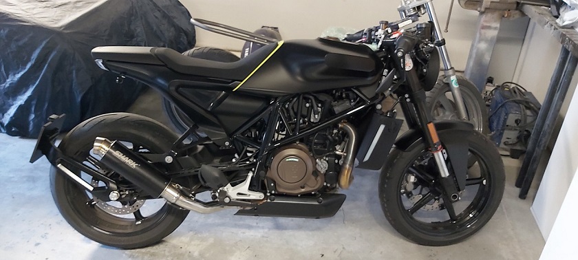

Ich bin seit Herbst 2019 Besitzer einer Vitpilen und habe damit begonnen sie nach meiner Vorstellung zu gestalten.
Es ist noch nicht alles umgesetzt aber es geht schon in die richtige Richtung.
Wie auch alles Andere ist es reine Geschmackssache aber ich finde sie jetzt schon um einiges schöner als vorher.

Sehr gelungen!

Danke.

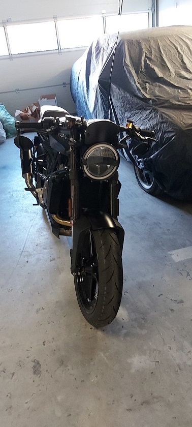

Der gelbe Streifen wird noch verschwinden und ich möchte ein paar Details in dem Farbton vom Tankdeckel einbauen.
Sie soll einen leichten Cruiser look bekommen, deshalb auch das kleine Windschild. Ist NUTZLOS aber hübsch

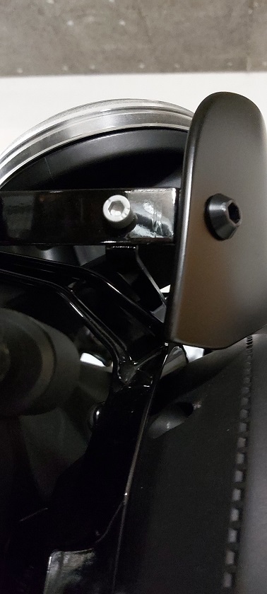

Könntest du das Windschild mal im Detail etwas genauer zeigen? Ist das Eigenbau?

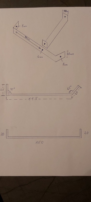

Ich mach am Abend ein Foto. Ich hab es aus dem unteren Teil vom originalen Kotflügel gemacht. Das passt von Grösse und Biegung genau um den Tacho. Den Halter hab ich mir von dem Rizoma Plexiglasschild angeschaut.
Wenn du willst kann ich dir morgen eine bemaßte Zeichnung vom Halter schicken.

Ich war jetzt mal Fotos machen und hab euch was gezeichnet. Ich hoffe man kann es erkennen, das Licht ist nicht das beste.

Coole Idee mit der Scheibe aus dem Schutzblech, danke für die Bilder.
