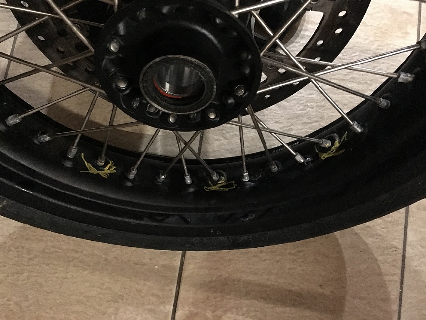

mein Vater hat jetzt mal seine 701 Sipermoto seit längerem aus der Garage geholt. Er musste feststellen, dass im Vorderreifen die Luft raus war.

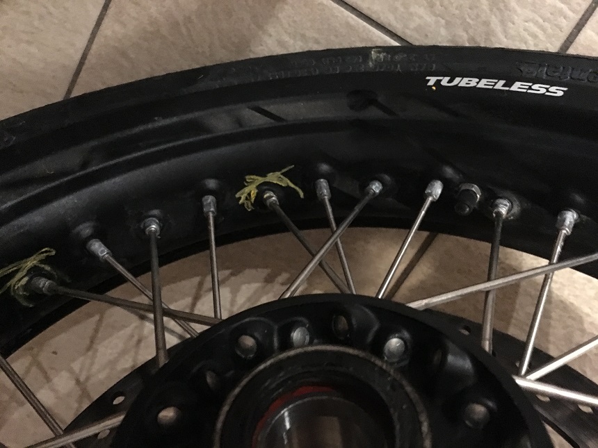

Er hat in einem Wasserbad überprüft, wo die Luft raus kommt. =>Die Luft kommt aus den Speichen raus. Kein Loch im Reifen oder sonstige Beschädigungen an der Felge. In regelmäßigen Abständen ist das zu beobachten, dass dort Luft entweicht. (siehe Kreidemarkierungen)
Hat das schonmal einer gehabt? Kann man selber für Abhilfe schaffen ode sit es ein Garantiefall?

Unter den Speichen liegt ein Dichtband, das gerne mal bei der Reifenmontage beschädigt wird oder aus der Führung rutscht.
Wenn das noch der erste Reifen ist ist's ein Garantiefall, wenn nicht hat der gepfuscht der den letzten Reifen montiert hat. Reklamieren.

es handelt sich dorch nicht um schlaulose Reifen-oder??
Das Felgenband spielt mMn keine Rolle solange der Schlauch nicht undicht ist.
Es gibt übrigens Schläuche von bestimmten Herstellern (welche genau weiß ich im Moment leider nicht...ich glaube Heidenau) die verlieren durch das Material immer etwas Luft.
