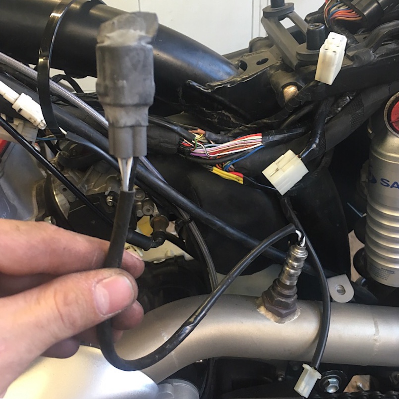

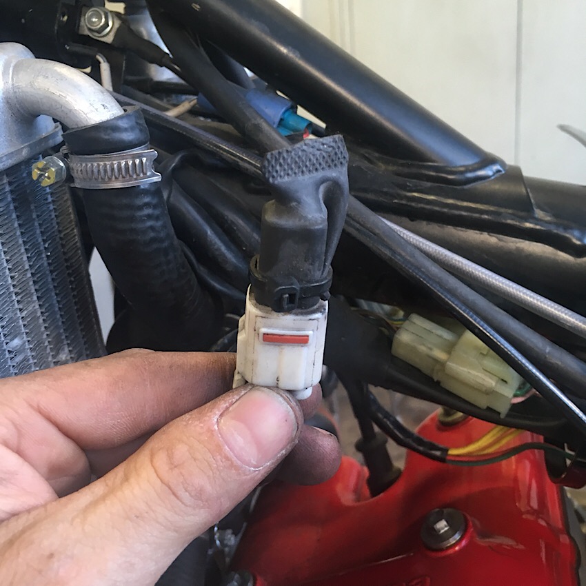

luethif
Beiträge: 13
Registriert: 13.09.18 - 17:38
Motorrad: sms 630
Re: husqvarna 630 leerlaufdrezahl 2500
Beitrag von luethif »
hallo müsste die LAMBDASONDE nicht angeschlossen sein ?
oder ist da schon ein O2 sensor verbaut habe keine ahnung :help:
gruss fabi
ich1
Beiträge: 27
Registriert: 11.05.11 - 08:20
Motorrad: ex smr570 ,sms630'11
Beitrag von ich1 »
wenn im ersten bild auf der seite vom weißen stecker was dein daum verdeckt noch was rausguckt wie Drähte.. dann haste den eliminator schon drinne... sonst gehören die beiden stecker eigentlich zusammen.. die beiden wo der schrumpfschlauch drüber ist
