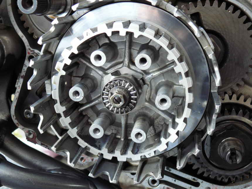

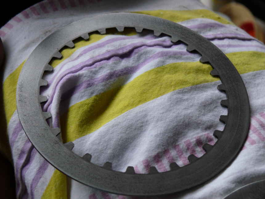

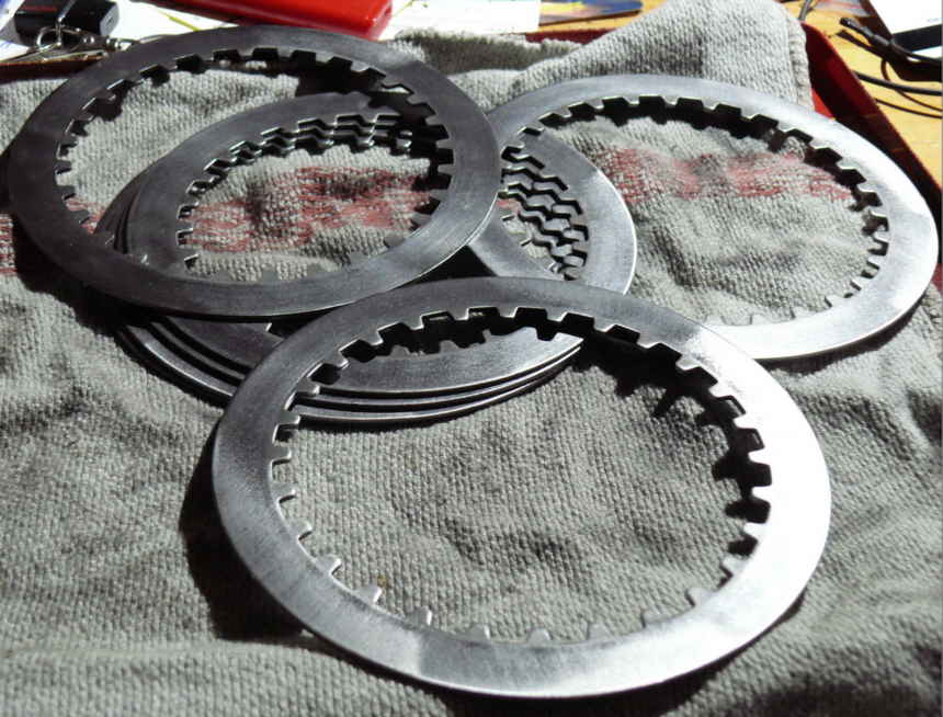

Ist an den Scheiben irgendwas auffällig oder sehen die normal aus?

die scheiben sehen soweit gut aus. wie dick sind die denn noch so im durchschnitt?

Die 7 Stahlscheiben sind alle 1,8mm dick.

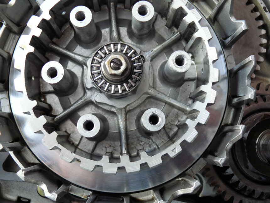

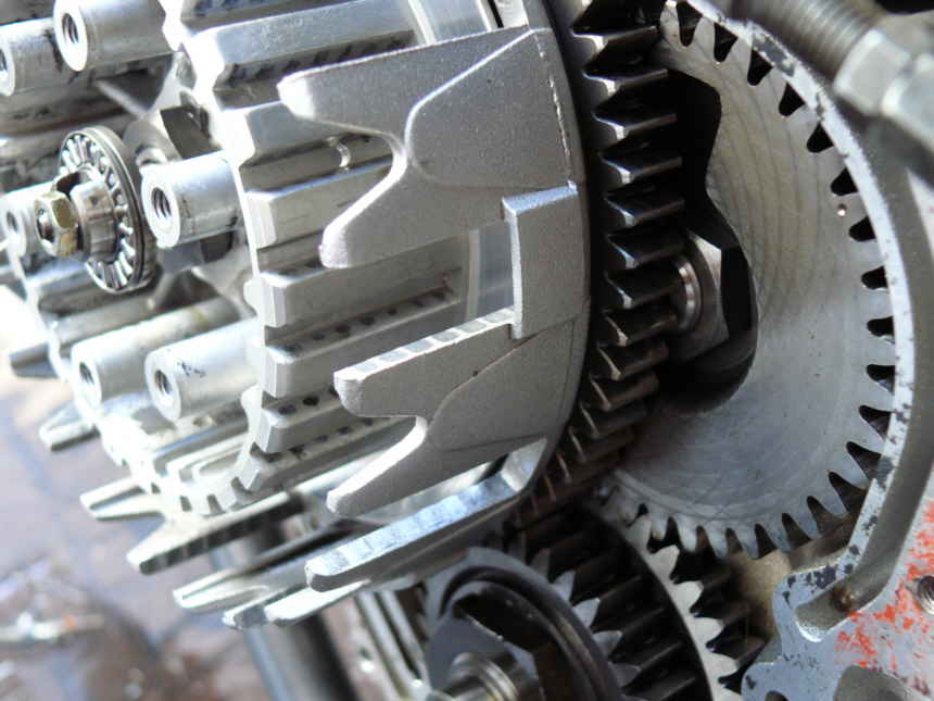

Ich hab noch mal Fotos vom Korb gemacht, vielleicht ist da etwas Auffälliges sichtbar, was mir bisher entgangen ist.
Ich habe folgendes Problem: beim Loslassen des Kupplungshebels (dessen Spiel ist ok) bemerkt man ein ganz minimales Verzögern beim Kraftschluß. Der Motor dreht nicht hoch dabei. Es ist so grade eben spürbar, der 100%ige Biß fehlt. Vor dem Einbau neuer Reibscheiben von Lukas war diese Verzögerung deutlicher. Das verwendete Öl ist von Motorex, kein Vollsynthetik, ich glaub 15-50. Wurde mir von Moto Rumpf in Köln empfohlen.
Neue Federn brachten keine Änderung. Wobei die neuen Federn zwar etwas kürzer sind, aber einen "Gewindegang" mehr aufweisen. Bei meiner diesbzgl. Rückfrage hieß es von 2 Händlern, daß Husqvarna diese wohl geändert habe.

Eine andere Frage noch. Du siehst auf dem ersten Bild an den Aussparungen im Kupplungskorb, dort, wo die Reibscheiben außen anliegen, die etwas eingelaufenen Stellen. Könnten die auch etwas damit zu tun haben oder sind die unbedenklich?

Die Abdrücke sind ja kaum zu erkennen. Sieht ja fast aus wie neu. Alles gut!

Anlauffarben wären ganz schlecht!
Sehen doch gut aus...
