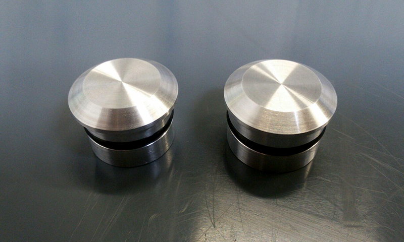

der logische nächste Schritt steht an - Rahmen-Stopfen für die linke und rechte Seite sollen das Stopfen-Set komplettieren :hva:
Da die letzte Aktion (Steuerkopf-Stopfen-Eigenbau, http://husqvarna-forum.de/viewtopic.php?f=27&t=52359) soweit reibungslos verlaufen ist, wäre ich bereit, auch die Rahmen-Stopfen hier im kleinen Rahmen anzubieten! Also die optimale Gelegenheit für all diejenigen, die bereits den Stopfen für das Lenkrohr besitzen ;-)
Erste Prototypen (siehe Anhang) sind bereits gefertigt, um die Abmessungen zu prüfen. Die Form ist noch nicht final entschieden!
Zur Auswahl stehen vorerst wieder die gleichen Farben - rot und schwarz. Vorerst deshalb, weil jede Farbe beim Eloxieren einzeln kostet und falls zu wenig Nachfrage nach einer Farbe da wäre, würde sich das dann nicht mehr rentieren.

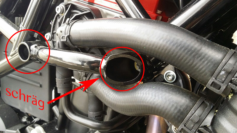

Da es zwei unterschiedliche Rahmen gibt, ist es auch wichtig dies in der Interessentenliste anzugeben. Es gibt Rahmen, an denen das vordere rechte Loch im Rahmen abgeschrägt ist und andere, bei denen es gerade ist.
Für die schräge Variante besteht leider keine Möglichkeit einen Stopfen anzufertigen.
Mein Rahmen ist z. B. leider so einer mit einem abgeschrägten Loch, weshalb mir hierfür auch bisher die Abmessungen fehlen. Es wäre super, wenn mir dabei jemand helfen könnte. Meine Vermutung ist allerdings, dass das vordere linke und rechte Loch, bei den Rahmen ohne Abschrägung, die gleichen Abmessungen haben. Wenn das jemand ausmessen könnte, wäre ich ihm dankbar!

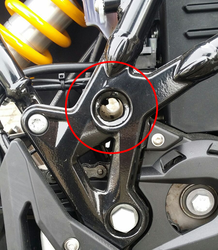

Für die Löcher über den Fußrasten läuft ebenfalls eine erste Planung (siehe Skizze im Anhang, mit Gewindestange ist übrigens einfach nur eine Stange gemeint, in der die Gewinde für die Senkkopfschrauben drin sind. Der Begriff ist etwas irreführend fällt mir soeben auf :D)

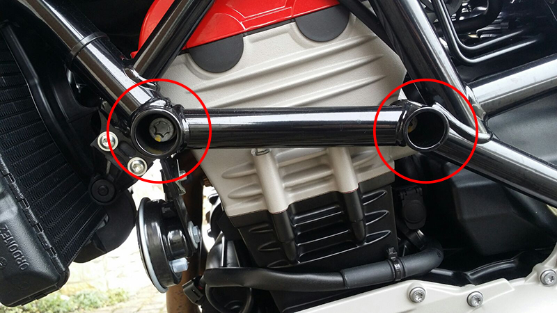

Für die, die bisher noch gar nicht wissen, um welche Löcher es geht, habe ich im Anhang entsprechende Bilder angehängt.
Aktuelle Info:
Material: Alu, Innen hohl
Gewicht: ca. 10-15g/Stk. / bei den Fußrasten noch nicht ermittelt, da der Prototyp bisher aussteht
Befestigung: Klemmung durch O-Ring / bei den Fußrasten siehe Skizze im Anhang
Montage: Stopfen werden lediglich in die Löcher im Rahmen eingeschoben / bei den Fußrasten siehe Skizze im Anhang
Variante 1: rot eloxiert
Variante 2: schwarz eloxiert

Könntest du auch Stopfen machen, die für die Löcher über den Rasten passen?

von welchen Löchern wird hier gesprochen? Kann bitte jemand ein Bild davon machen?

Bezüglich der Löcher im Rahmen stelle ich noch entsprechende Bilder ein, das wäre der Vollständigkeit halber wohl nicht verkehrt ;-)

Die Rahmen bei denen das rechte vordere Loch gerade ist, wurden glaube ich bei den ersten Nudas verbaut. Betrifft also wahrscheinlich nur die ersten Modelle. Wie viele und bis wann die Nudas mit diesem Rahmen in Serie gegangen sind ist allerdings vollkommen unklar.

Ah ok, vielen Dank für die Bilder!

...ich hab eine 12er und da ist das besagte Loch auch schräg. Woher kommt denn die Info mit den unterschiedlichen Rahmen?
Der Rahmen kommt ja ursprünglich von der F800GS...

Habe die Info direkt von Walzwerk, die ja auch ein 5er Set anbieten. Bei der abgeschrägten Version bleibt bei denen dann ein Stopfen übrig. Die Nuda, die Walzwerk "umgebaut" hat, hat z. B. so einen Rahmen, bei dem das Loch nicht abgeschrägt ist.
