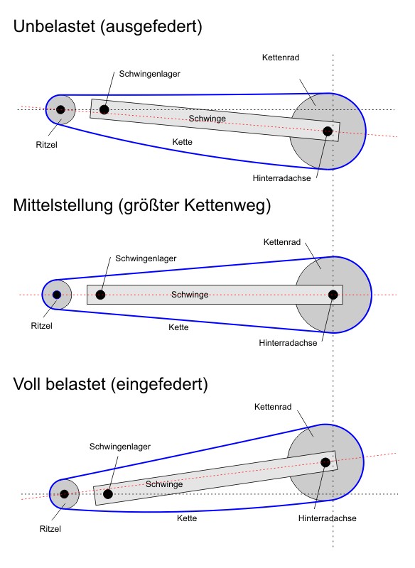

Ich mach mal kurz den Schlaumeier ... :cool2:
Allgemeingültig ist Folgendes:
Wichtig ist eigentlich nur, dass die Kette noch zwei, drei Millimeter Durchhang hat wenn ...
Mitte Antriebsritzel und Mitte Schwingendrehpunkt und Mitte Kettenrad in einer Linie liegen
... denn genau dann ist der größte Abstand zwischen An- und Abtrieb erreicht. (anders: die mindestens erforderliche Kettenlänge)
Ein netter Mensch im WWW hat mal folgendes, aussagekräftige Bildchen gebastelt:
(vielen Dank dafür :-D)
:prost:
Gruß Beast
