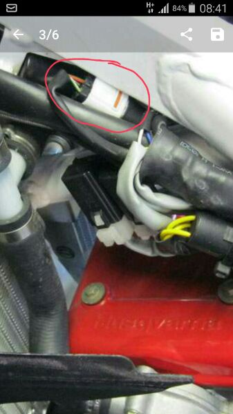

Was ist das für ein Stecker auf deinem Bild, wo ich den roten Kringel gemacht habe? Kann ich schwer auf dem Handy erkennen.
Dort irgendwo muss ein Stecker mit eingelöteten Widerstand befinden. So wie unten dargestellt.
Ebenfalls unten ein Screenshot aus der Installationsanleitung eines Power Commander V.
Vielleicht hilft es.
Vielleicht hat der Vorbesitzer das auf andere Weise gelöst. Schwer zu sagen. Sowas wie Widerstand eingelötet und ummantelt.

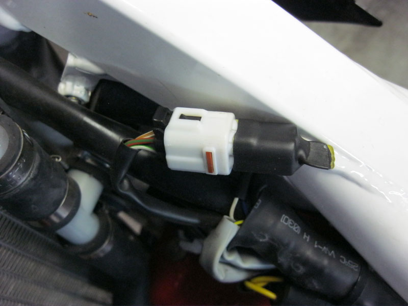

Danke für deine Hilfe. Genau der war's. Ich habe ihn noch mal fotografiert.
