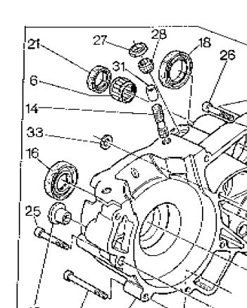

Re: TE610e Ölt aus Getriebeausgangswelle trotz Simmerring ne
Einfach mal in den Ersatzteilkatalog gucken und einen Blick auf die Explosionszeichnungen werfen.
(Seite 33)
14, 16 & 15 sind die entscheidenden Bauteile.
Simmerring, Oring, Hülse. Hast du es genau so eingesetzt wie auf dem Bild?
Ich sehe da keine Unterlegscheibe.
Alles so gemacht ja! Die scheibe ist ne Abdeckung vom Rollenllager da die ist nur los
Diese "Abdeckscheibe" kommt aber nicht AUF den O-Ring! Die Reihenfolge ist normal Lager, Scheibe vom Lager (NUP-Lager??), dann O-Ring, dann außen der Simmerring, dann die Hülse (Hat eine kleine Andrehung für den O-Ring vorne). Das Ritzel drückt dann die Hülste auf den O-Ring, der liegt dann in der Nut an der Hülse und an der Scheibe vom Lager an.

Re: TE610e Ölt aus Getriebeausgangswelle trotz Simmerring neu!!
Der Simmering dichtet die Hülse außen.
Der ORing sitzt in der Anschrägung der Hülse innen und dichtet die Hülse innen. Damit ist die Welle bei mir komplett dicht.
Denke der ORing dichtet bei der Hülse nicht ab.. Oder du hast dir wirklich den Simmering beim Einbau kaputt gemacht.
bei meiner TE610E BJ 98 siehts aus, wie auf der Explosionszeichnung, die Pexus hier gepostet hat.
Die Skizze im WHB sieht doch ganz anders aus.
Und nein, kaum Fett notwendig. Wellendichtring leicht mit Fett bestreichen, damits leichter drauf geht, mehr nicht.
mfg Wolfgang
