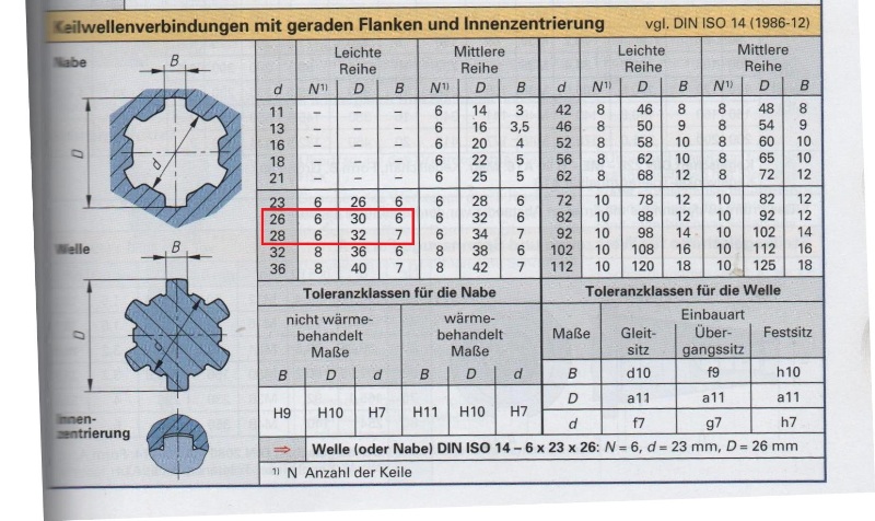

Ich meine mich zu erinnern, dass es sich um die folgende Querschnittsgeometrie handelte.
Und nicht vergessen:
FTM 2. Ordn. gegen Biegung wäre hier 0,003x(D+d)^4
FTM 2. Ordn. gegen Torsion wäre hier 0,006x(D+d)^4
Claro?

Vielen Dank, das hilft schon weiter.
Ich werde den Wellendurchmesser und die Lagerabstände einfach mal annehmen. Mir geht es dabei eher um die Rechnung als eine Art Übung. Dass die bei Husqvarna das richtig gerechnet haben, davon gehe ich mal aus. Ich glaube das brauche ich nicht zu überprüfen. 8-)
