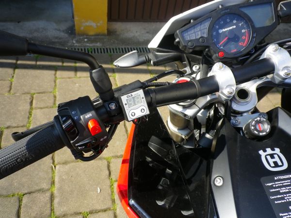

Control Display am Lenker
Hallo Klaus,

Ob Display oder Drehschalter ist Geschmackssache. Das Display ist klein und unauffällig. man kann über das Display 8in der entsprechenden Ausführung) Öler und heizgriffsystem bedienen. Das Display erinnert einen in den letzten drei Stellungen (deutlich höherer Ölfluss) alle 5 Minuten daran, dass man viel Öl auf die Kette gibt. So kann man nicht vergessen es wieder zurück zu schalten.
Der Drehschalter ist gerastert und kann völlig unauffällig im Seitenbereich des Motorrades verbaut werden. Allerdings braucht man für Öler und Heizgriffsteuerung jeweils einen Drehschalter.

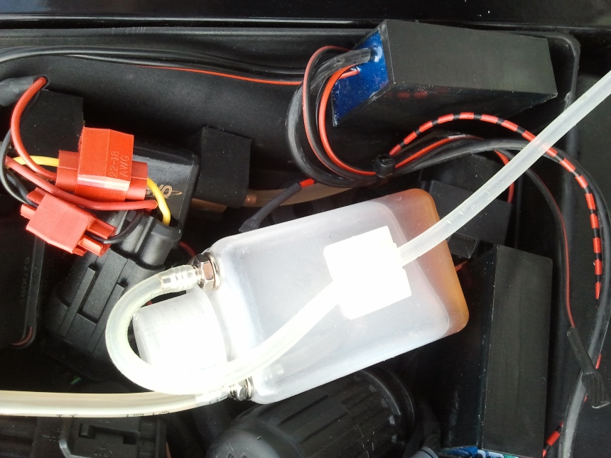

Öltank, Steuerung Öler und Pumpe im Heckfach
Tank, Steuerung. Pumpe.jpg (101.08 KiB) 5640 mal betrachtet

Ich habe die Kabel der Nude so zurecht gelegt, dass der Öltank  (mit Aluhalter), die Steuerung vom Öler und die Pumpe Platz haben. Die Steuerung des Heizgriffsystems habe ich vorne unter der Tankverkleidung angebaut.
Tank, Steuerung. Pumpe.jpg (101.08 KiB) 5452 mal betrachtet

Der Tank hat auch schon seinen Platz gefunden, in der linken Seitenverkleidungspitze.
Dort befindet sich ein nicht genutzter Halter, neben der Seitenteilbefestigung am Rahmen.
Fix ein Halteblech gebogen, fertig (analog der Befestigung des KüWa Ausgleichsbehälters).
Die Seitenverkleidung kann auch ohne zusätzlichen Aufwand ab/angebaut werden da der Tank ja mittels eigenständigen Halter am Rahmen fixiert ist.
Bilder folgen noch.
