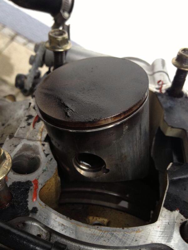

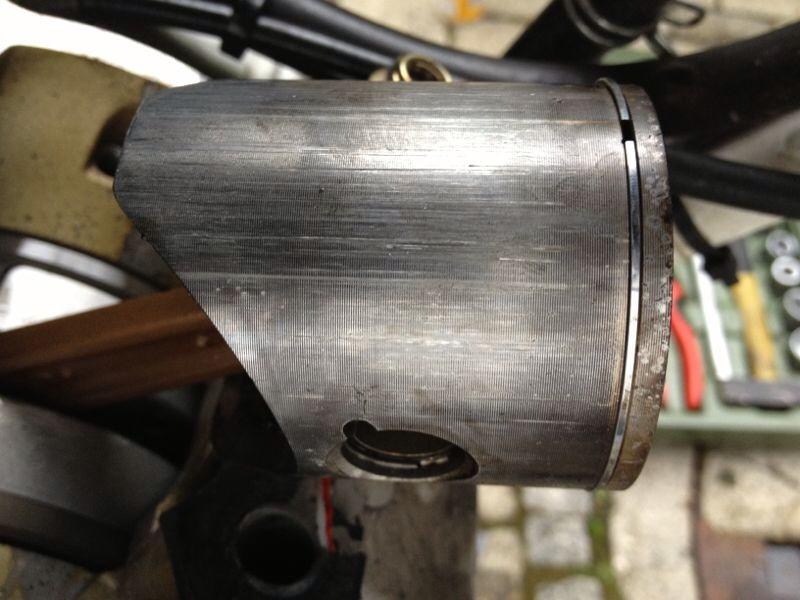

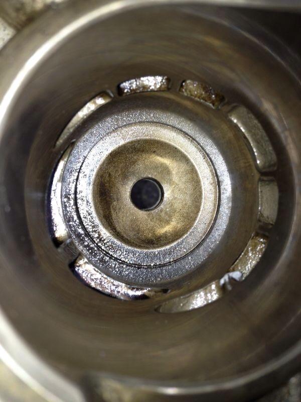

also kühlkreislauf scheint i.o zu sein! die pumpe, also das laufrad hat kein spiel, denke auch das irgendwelche lager ausgeschlagen sind -.- hier mal die bilder:
ach ja und danke für die schnelle antworten! :)
DusK
HVA-Orakel
Beiträge: 2822
Registriert: 04.01.10 - 16:37
Motorrad: WR 125
Re: Husqvarna sm 125 2009 Motorschaden?
Beitrag von DusK »
der kolben sieht ziemlich mies aus, zylinder ist auf den fotos schlecht zu erkennen.
hilft auch nichts, musste beides weggeben zum bearbeiten bzw. für nen neuen kolben.
bliebe noch zu prüfen, ob kw- und pleullager in ordnung sind, woher der weiße qualm aus dem auspuff kam (weiß: kühlflüssigkeit, blau: motor- oder getriebeöl) und weswegen die maschine gefressen hat.

GranadeReiner hat geschrieben:kk kolben kommt n neuer her und zylinder lass ich glaub neu hohnen mal schaun...
ach ja die kurbelwelle hat echt mießes spiel... also lager sind glaub am sack!
JUNGEEEEEEEEEEEEEEEEEEE.... nix mit mal gugge...
Wenn du nicht honst, was normal nru 30-40 euro kostet, dann weist du nicht die richtige größe für den Kolben! also musst den zylinder vermessen lassen... das kostet auch bisl was... evtl stellen die dann fest, dass der eierförmig is... dann musste doch wieder weg zum honen... also einfach zu mec-racing oder zu lanzaroad etc wegschicken... kolben mitbestellen, dann liefern die dir den mit passendem einbauspiel! und sagen dir auch ob honen reicht, oder ob beschichtet werden muss!

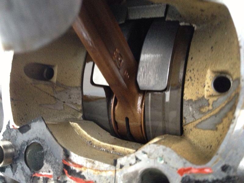

eine schönen sonntag, hier mal ein kleines update von mir!

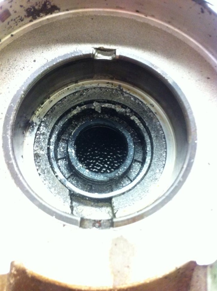

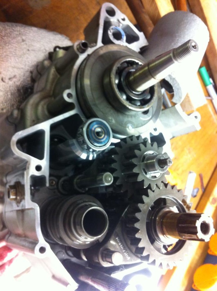

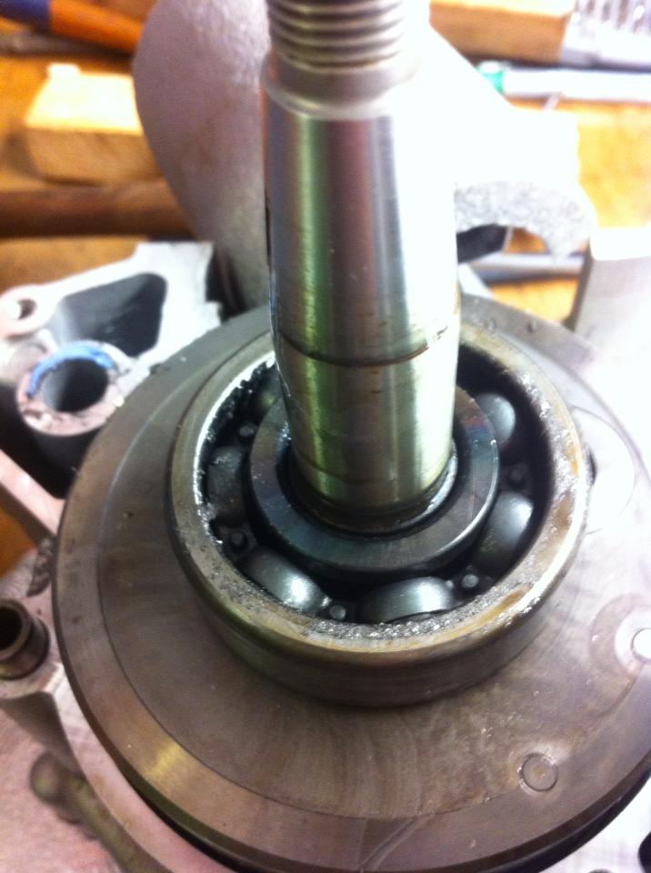

habe den motor aus dem rahmen genommen und bin heute zum zerlegen gekommen. Als ich den Motor zerteilt hab springt mir gleich ein Lager ins Auge das komplett voll war mit kleinen eisensplittern/späne. könnt ihr mir vlt sagen woher dies eisenteile kommen könnten? danke im vorraus
GranadeReiner
Beiträge: 13
Registriert: 14.05.13 - 16:32
Motorrad: SM 125 09
Beitrag von GranadeReiner »
nochmal kleiner anhang: der übeltäter war das lager! ist komplett blau angelaufen und hat auch spiel wie sau... werde versuchen das lager iwie von der kurbelwelle zubekommen, wenn die auch ein schaden hat kommt ne neue rein. zylinder wird zum neu beschichten geschickt + neuen kolben. pleul und pleullager sehen gut aus.

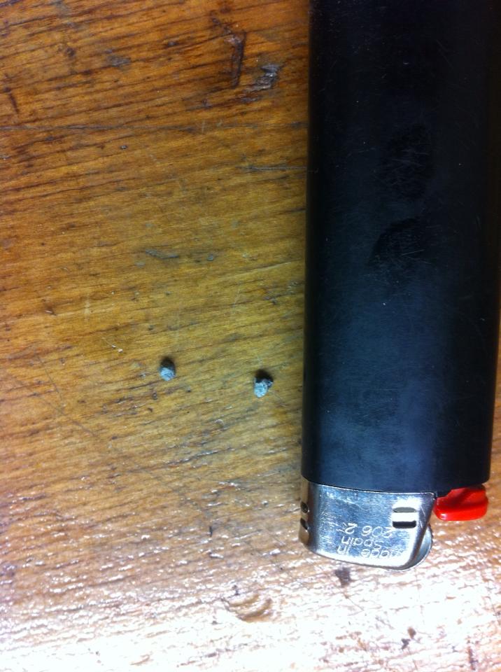

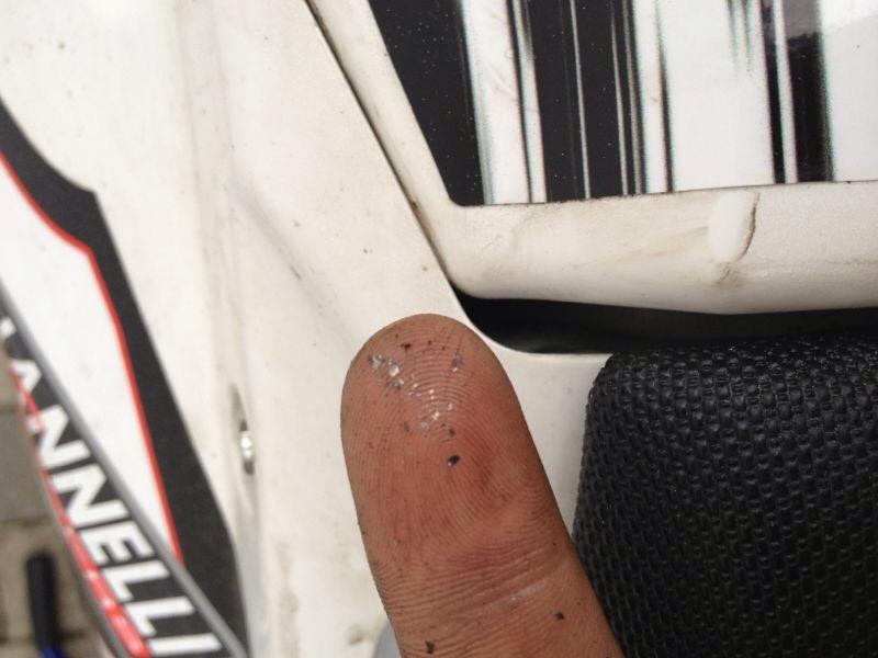

habe jetzt noch 2 kleine sorgen: da das lager sich vermutlich (hoffe nicht) auf die kurbelwelle gefressen hat, nicht richtig runter geht. (jemand ne idee? heizföhn?)
und habe jetzt noch 2 größe "brocken" an der ölablassschraube gefunden (alu, durch magnettest)
eure meinungen?
grüße aus schwaben
rick-the-big
Beiträge: 625
Registriert: 14.09.10 - 19:59
Wohnort: Lipperland
Beitrag von rick-the-big »
das lager sitzt im normalfall fest auf der KW. soll sich ja nicht die KW im lager drehen, sondern das lager sich selbst.
mach mitm heißluftfön das lager heiß und zieh es mitm abzieher runter.
wr 250, cr 500 & gsx-r 1000
Schleife eure Shims auf 1/100mm genau und übernehme auch sonstige Schleifarbeiten. Bei Interesse PN!
Probs1
Beiträge: 156
Registriert: 01.07.12 - 20:14
Beitrag von Probs1 »
Oder mit nem Trennmesser, das geht in den meisten Fällen besser.
