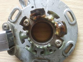

also die zündspule funkt und die kerze auch ,habe sie am mopet s51 dran gehabt aber von der :h: grundplatte kommt nix
Probs1
Beiträge: 156
Registriert: 01.07.12 - 20:14
Re: Welche ZÜNDKERZE bei BJ 98/99 -> 125 cr ?????
Beitrag von Probs1 »
hast mal das Polrad herunter genommen und die Spulen auf Durchgang gemessen?
Polradabzieher ist der M27x1 Linksgewinde
zerstörer
Beiträge: 57
Registriert: 29.12.12 - 19:42
Motorrad: cr125
Beitrag von zerstörer »
kann mann die spullen noch reperieren? was meit ihr :prost:
