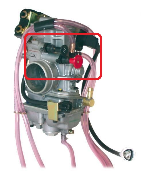

wenn's a Keihin FCR an der Mühle ist, dann sollte der nen Choke und nen Heißstartkonpf haben, net das'de den falschen Knopf ziehst...
Dein Vergaser sollte so aussehen....
Schwarz Choke
Rot Heisstart
Schwarz Choke
Rot Heisstart

Wie meinst Du das.... ????silent hat geschrieben:da der vergaser nicht weit verbreitet ist
wird die grundeinstellung und bedüsung zu finden ein problem werden.
der ist halt anders aufgabaut wie der fcr 41
silent
Ist doch nen ganz normaler FCR... ???
Grüße...

dann schau dir die schieberkammer im etwas genauer an,
die steht schräg zum durchlasss,
andere schwimmerkammer, normalerweise kein choke, kein hotstart,
andere anlenkung, andere ansteuerung der einspritzpumpe
hatte auch so einen in meiner klx ..................
silent

Re: Husqvarna Tc 450 2004 Problemchen
Hm....
In welchem Motorrad wurde der denn verbaut.abgesehen davon das ich mich Frage warum ist der da drin und wieso passt die zundkerze die mir der Händler verkauft nicht in den zundkerzenstecker.
Finde ich denn die bedüsung vom ''normalen'' fcr?das ich mal vergleichen kann.
Oder kann mir einer sagen wo da schrauben zum einstellen sind? Also standgas hab ich gefunden ^^

kann dir nur die werte vom FCR geben für die tc 450-510
Schieber komplett schliessen, dann die leerlaufschraibe 1,5 umdrehungen reindrehen,
so das der schieber minimal aufgeht
Nadel:OBDVR/5 4. kerbe also mittig
Hauptdüse 185
Leerlaufdüse 45
Hauptluftdüse 200
Starterdüse 85
Leerlaufgemischschraube ca 2 Umdrehungen raus
Leerlaufluftdüse min 100
silent
