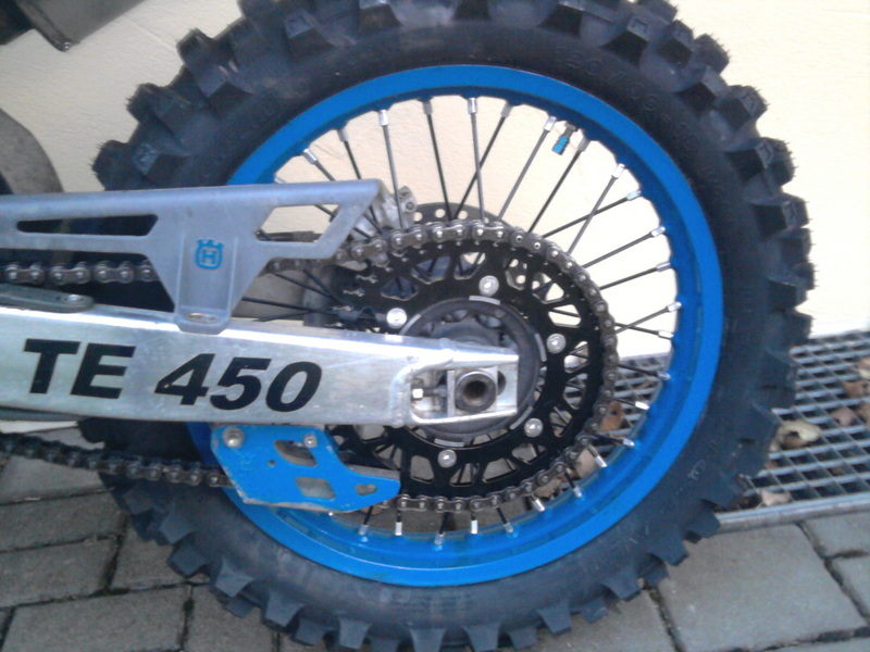

hab meine felgen selber pulverbeschichtet. wichtig ist das man sie vorher glasperlenstrahlt. nicht mit sand. weiß nicht wie der das in dem ebay angebot macht. einspeichen hab ich bei meinem kürbis händler um die ecke machen lassen, bzw. hat er sie nur zentriert. eingespeicht hab ich selber, ist ja kein hexenwerk. hat mich 60€ gekostet. das ebay angebot ist vollkommen in ordnung. das pulver ist recht teuer in der anschaffung. meist 30 - 50€ + grundierpulver 30€ und wenn man dann auch noch 2 farbige felgen haben will braucht man auch noch das pulver
seine arbeit sieht super aus.
hier mal meine felge. hab die speichen auch gepulvert und konnte alle wieder verwenden ;)
grüße
grüße
