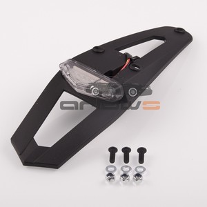

Hallo, bin neu hier und habe eine smr 125.
ich würde mein kennzeichenhalter gerne gegen einen kürzeren acerbis oder polisport tauschen.
was brauche ich alles dafür und wie befestige ich dann meine Blinker.
vielleicht hat ja jemand bilder.

Nen Kennzeichenhalter brauchste zum Heck. Der ist aber zu steil und illegal. Blinker machste ganz normal dran.

wie emti schon sagte, sind zwar besser aus, ist aber illegal. Das Kennzeichen darf nicht flacher wie 30° zum Heckkotflügel stehen.
Habe an meiner WR auch den von Polisport dran passt alles tip top, Schrauben zum Befestigen sind auch dabei also musste den Halter nur noch ranmachen. Ich hab mir die Kabel noch abgezwickt und stecker dran gemacht, dann musste nur vom ori Heck die Kabel fürs rücklicht umstecken;)
Die Blinker hengen an nem seperaten Aluteil am Heck also musste da nix weiter beachten ;)

Cool, danke. Bei mir ist der kzh und die blinker in einem.
Soll ich mir dann auch einen komplett neuen kotflügel holen, an dem nicht dieses kleine stück von der kzh halterung hängt.
Dann muss ich ja nur noch einen anderen anschrauben und verkabeln.

und andere blinker wenn die fest dran sin was ich mir aber net vorstellen kanndie müssten original normal auch geschraubt sein

Ich wollte mir einen KZH von Polisporthttp://i.ebayimg.com/t/Polisport-Kennze ... ~60_35.JPG habe aber keine Ahnung wie ich den einbauen kann ohne was an den Plastikteilen zu verändern

Man kann doch auch das plastic i.wie erhitzen und dann zurecht biegen sodass maan sich im.legalen bereich befindet

Kommt immer auf den Kunststoff an, das geht nur mit Thermoplaste.aidejohn hat geschrieben:Man kann doch auch das plastic i.wie erhitzen und dann zurecht biegen sodass maan sich im.legalen bereich befindet
Also ABS, PA, PLA, PMMA, PC, PET, PE, PP, PS, PEEK und PVC.
Außerdem darf er nicht überhitzt werden.

Naja ganz falsch ist das schon nicht wenn man durch Verformung den Winkel des KZ auf kleiner 30°gegen die Vertikale bekommt sollte man in der Hinsicht schon mal Gesetzeskonform sein... ALLERDINGS nur unter der Voraussetzung das 1. die Verformung tatsächlich dauerhaft ist 2. Das Rücklicht eine E-Nummer hat, und 3. man einen Reflektor unterhalb des KZ anbringt
