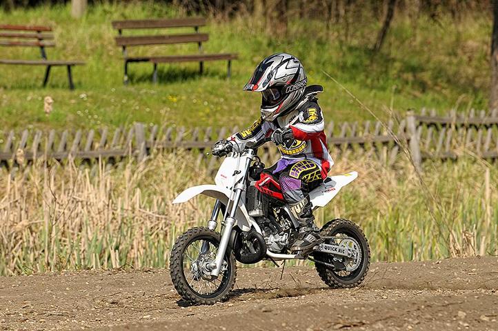

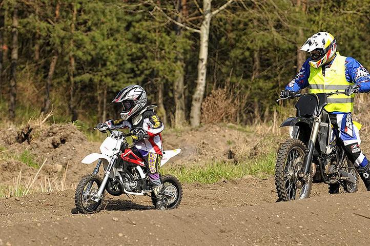

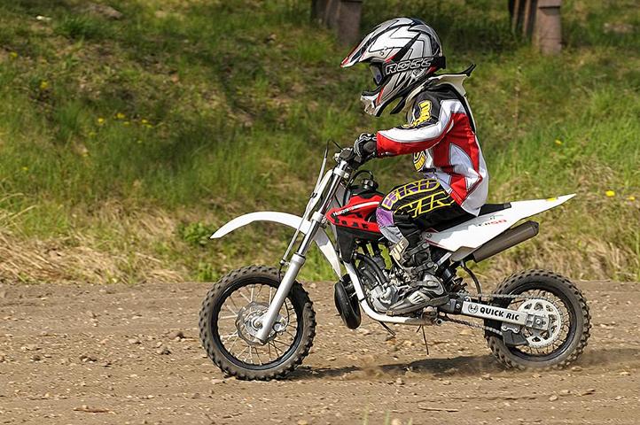

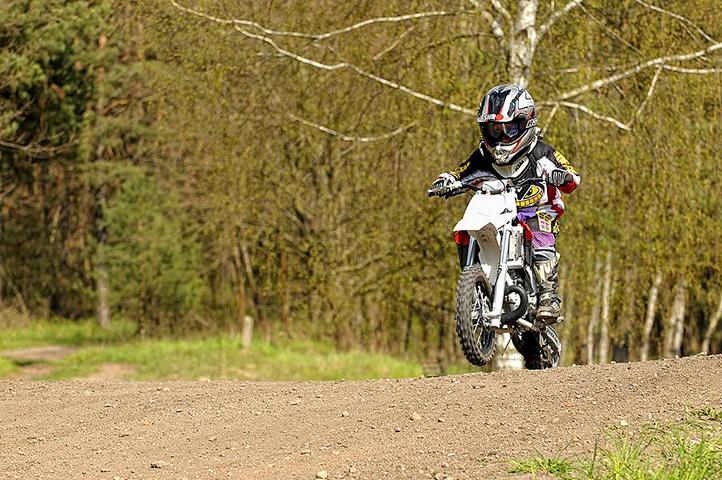

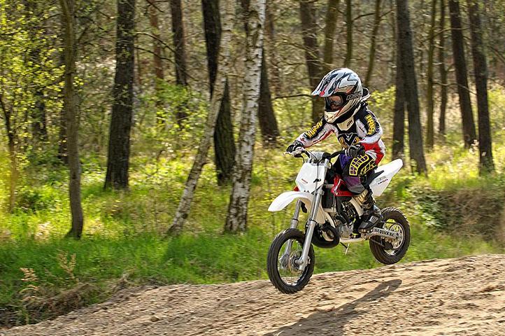

So, hier mal ein paar Bilder von meinem Junior.
...die Kupplung funktioniert übrigens perfekt... :roll:
Gruß Ric
