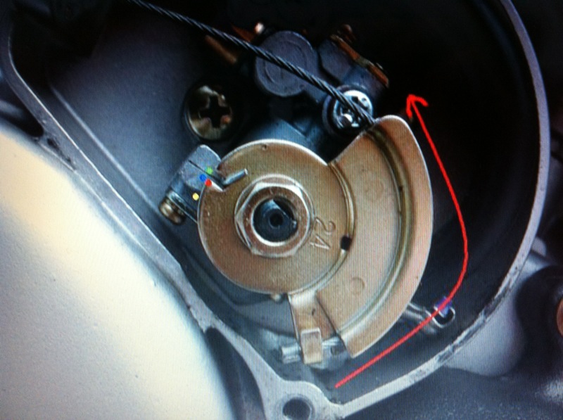

Auf welchen Punkt. ? Also gelb Grün rot oder was ? Ist ja im entrdrosselubgsthtead diese Punkte da.

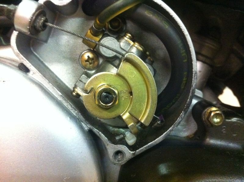

Also auf dem ersten Bild sieht man meine Ölpumpeneinstellung mitm Originalen offenen Krümmer. So kannst sie auch einstellen für den Gianelli Krümmer. Hauptdüse kannst bei HD 138 anfangen und dann dementsprechend runterbedüsen. Du kannst die Ölpumpe natürlich nicht mit dem Einstellrad soweit aufdrehen. Du kannst es entweder mit nem kabelbinder machen (Wie ich, war aber nur provisorisch weil ich den Ori offen net lang dran hatte), oder du nimmst eine Mutter oder lötest. Gibt viele verschiedene Möglichkeiten aber sie muss einfach vorgespannt werden. Der Rest kannst dann wiederum übers einstellrad machen.
Das zweite Bild is vom Entdrosselungs Thread ausm HVA Forum hier. Wenn du aus dem Originalen Husqvarna Krümmer die Scheibe und den Trichter aus dem Krümmereingang rausmachst musst du die Ölpumpe so einstellen wie sie auf dem zweiten Bild eingestellt ist. Das heißt roter Punkt auf blauer Punkt, oder einfach ein Stück unterhalb des Schlitzes. Ich fahr zurzeit halboffen 119 HD, wie schon gesagt, und läuft super. Falls du jetzt doch halboffen fahren willst :hva:

Auf dem ersten Bild sieht man doch den Kabelbinder? ganz vorne? IS aber nich wirklich empfehlenswert auf dauer. WObei mein Kollege fährt schon seit 6tkm so rum. Geht schon.

Ah Sorry garnicht gesehen. Ja so würd ich es auch machen. Und jede 500 km neu machen. :klopp:

Ja du musst es halt ordentlich anziehen und einen Kabelbinder nehmen den man ganz eng zuziehen kann.
Es kann ja sein das der Kabelbinder(aus welchem grund auch immer) aufgeht und dann hast zu wenig Öl und dann frisst die Karre früher oder später öhne das dus mitkriegst. Klar kannst immer mit offenem Ölpumpendeckel fahren und schauen aber das wäre ja beschissen.
Du kannst auch eine Mutter oben auserhalb vom Deckel hin machen. Kolleg hat das gemacht. Also da wo der Ölpumpenzug in das Ölpumpengehäuse geht eine Mutter zwischen Gehäuse und Ölpumpenzughülse. Schwierig zu erklären. Aber wenn du vor deiner Husky stehst solltest du wissen was ich meine.

und auf welchen punkt sollte ich dann die öl pumpe einstellen??
also auf welchen farbpunkt?
