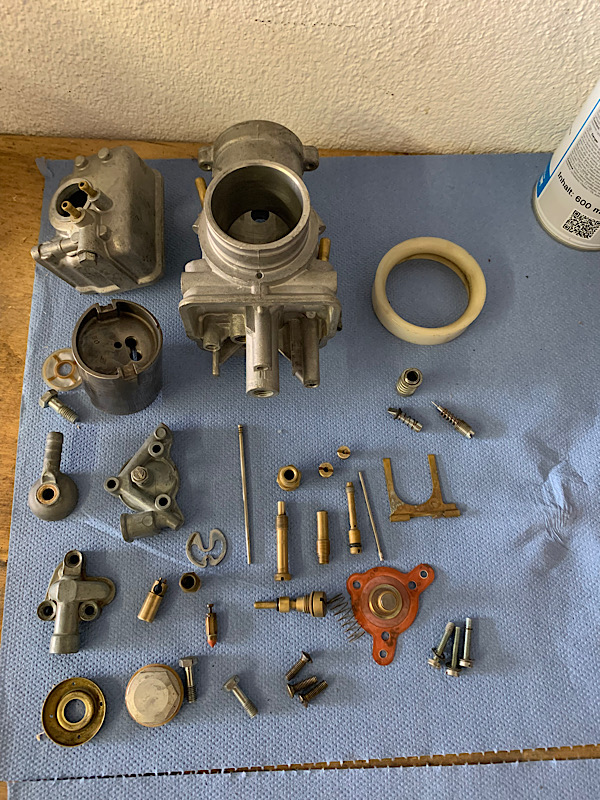

Hat länger gedauert als gedacht aber seit heute läuft Sie mit den Dellorto und den großen Tank.
Der Dellorto den ich bekommen habe war in guten Zustand wurde zerlegt gereinigt geprüft und mit neuen Dichtungen zusammengebaut. Aktuell mit 185er Hauptdüse und 56er Leerlaufdüse.
Vergaser

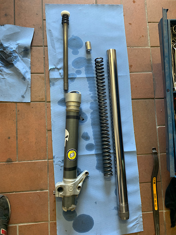

Nachdem der linke Gabelholm leicht undicht wurde hab ich das auch gleich erledigt, einmal alles zerlegen, reinigen und mit frischen Dichtungen und Öl wieder zusammen bauen. Die Gleitbuchsen sahen noch ganz ok aus, Luftkammer hab ich 140mm gemacht auch wenn ich mir da nicht mehr ganz sicher war.

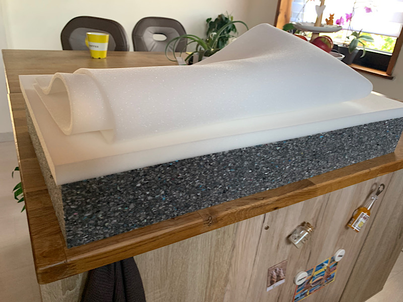

Nach eingehender Recherche im www habe ich mich als Grundlage für Verbundschaumstoff mit einer Raumdichte von 140 entschieden, dazu eine „komfortauflage“ und Kaschierschaum.

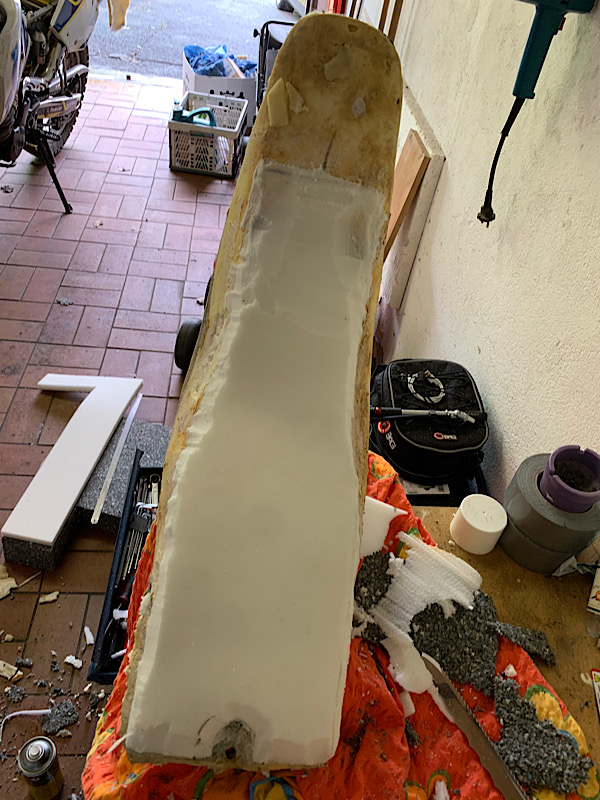

Heute angekommen, gleich losgelegt, ohne großen Plan einfach mal sehen wo die Reise hingeht.
Das Vorhaben den gesamten Schaumstoff zu wechseln hab ich nach Demontage der Sitzbank direkt verworfen, zu komplex und mit meinen Fähigkeiten und Arbeitsmitteln nich zu machen.
Neuer Plan nur die Sitzfläche erneuern und dabei folgendes beachten:
- nicht höher werden
- Schrittbogen schmaler
- Sitzfläche breiter
Heute grob vorgearbeitet um mal Gefühl fürs Material zu bekommen, da ich keinen geeigneten Kleber da habe gehts erst morgen weiter.
Bin gespannt ob es klappt und wie es sich dann sitzt, wie gesagt es ist ein Versuch…
Gruß André

Die Schaumstoffe lassen sich recht gut mit einem elektrischem Küchenmesser verarbeiten. Wenn man die grobe form geschnitten hat können die festen Schaumstoffe auch gut mit grobem Schleifpapier nachbearbeiten werden.

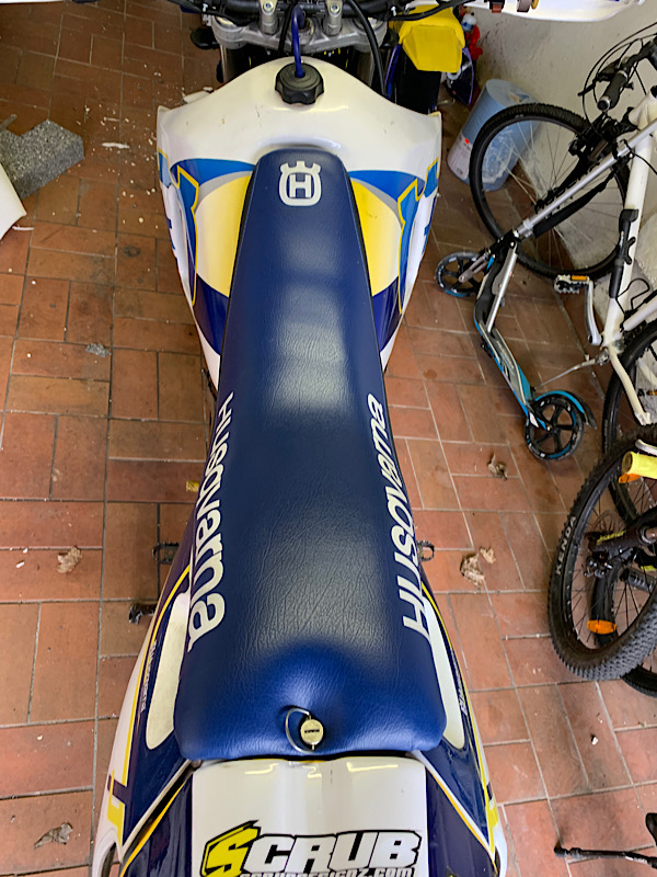

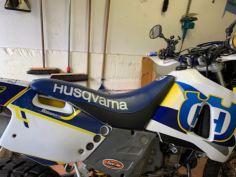

Die Sitzbank ist fertig, Probefahrt steht jetzt noch aus. Hab nicht von alles schritten Bilder gemacht. Die Sitzhöhe ist jetzt leider 5mm höher auf 915 mm geworden aber durch die weiche Schicht oben drauf komm ich noch ganz gut zum Boden.
Der Hintere Teil ist jetzt auch wieder höher, hier war ja vom Vorbesitzer alles sehr flach gemacht.
Den alten Sitzbankbezug konnte ich gerade so weiterverwenden.
Das Ergebnis find ich ganz ok fürs erste mal und bin gespannt wie die erste längere Strecke wird.
