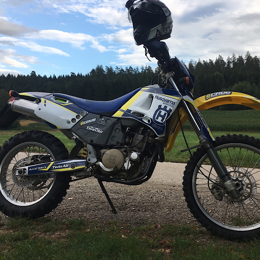

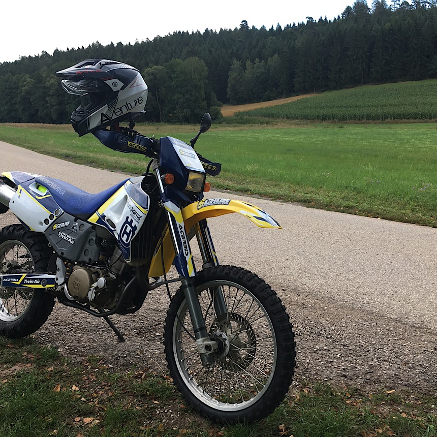

Hallo, es ist geschafft mit vielen Tipps aus diesem Forum hat meine TE610e letzte Woche Tüv ohne Mängel, ein Kennzeichen und ich meinen Führerschein bekommen :D

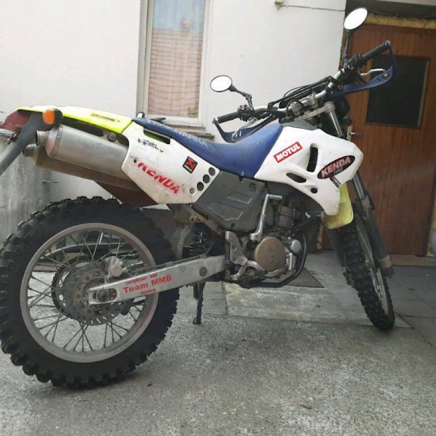

Gekauft hab ich Dual weil sie nicht weit weg stand und der Preis nach ein paar Verhandlungen mit 700€ Gut war.
Nachteile waren das der E-Start ohne Funktion war und der Kicker durchgerutscht ist, also die Katze im Sack gekauft. Optisch sah man ihr an das Sie in 2018 als der Tüv abgelaufen war nur noch auf Privatgelände gefahren wurde.

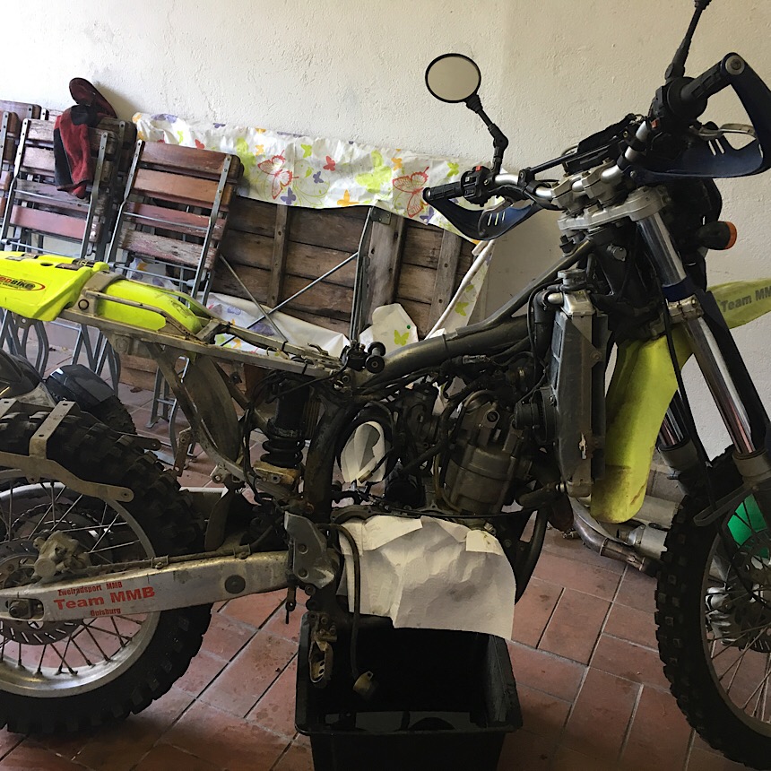

Also stand sie Ende Mai in meiner Garage und wurde erstmal soweit zerleg wie nötig um die offensichtlichen Mängel zu begutachten und eine „top do“ Liste zu erstellen.
Hier wollte ich mal über die Reparatur Arbeiten berichten.
Also hier mal Bilder vom Zustand beim Kauf und wie Sie jetzt da steht.

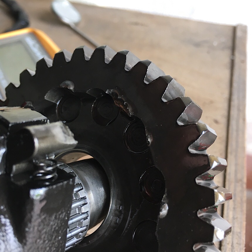

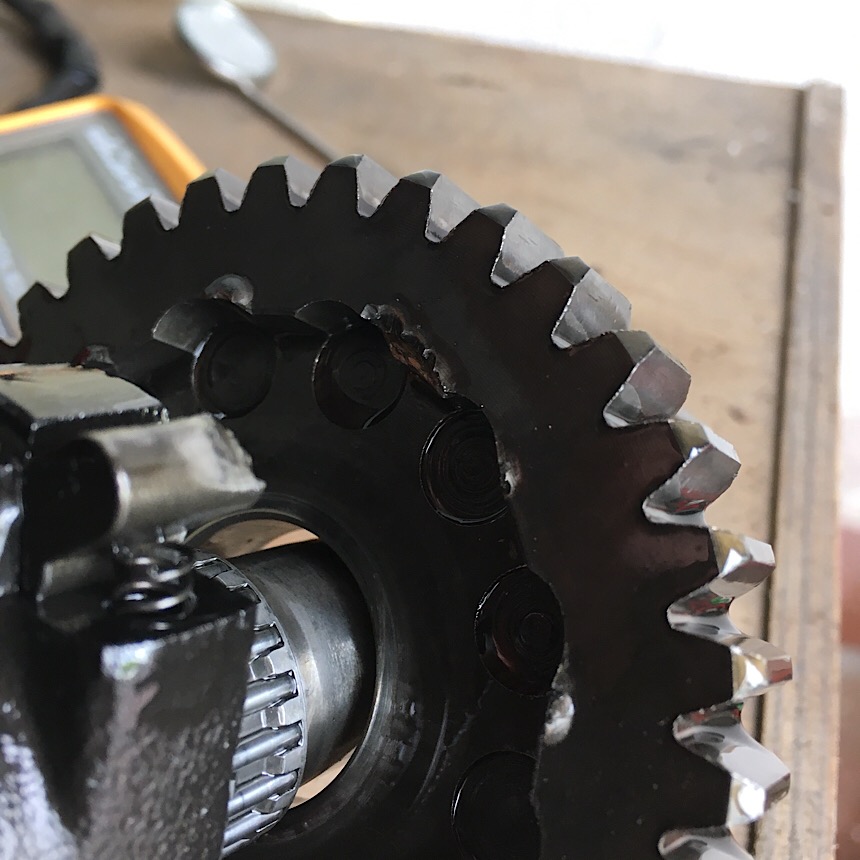

Als erstes hab ich nach den nicht funktionierenden Anlasser und Kickstarter gesehen. Beim Anlasser habe ich ein zwar klickendes aber nicht mehr durchschaltendes Starterrelais festgestellt, neues bestellt und die Kanel von der Batterie bis zum Anlasser neu in 10mm2 nachgefertigt, inkl. einem Massekabel von Batterie direkt zum Anlasser.
Beim Kickstarter war der Keil/Klinke abgenutzt genauso wie die Aufnahme dafür im Zahnrad.
Eigentlich wollte ich den Kickstarter reparieren allerdings konnte ich Neuteile nicht finden. Gebrauchte teile sind kaum zu finden. Ich hab dann gebrauchte aufgetrieben eingebaut und er ging wieder.
Allerdings bin ich dann darauf aufmerksam geworden das die Zwischenwelle mit Zahnrad „wandert“ und den Kupplungskorb von hinten zerstört. Nachdem ich tatsächlich schon Spuren am noch intakten Kupplungskorb gefunden habe, habe ich kurzerhand alles vom Kickstarter ausgebaut und zur Seite gelegt.

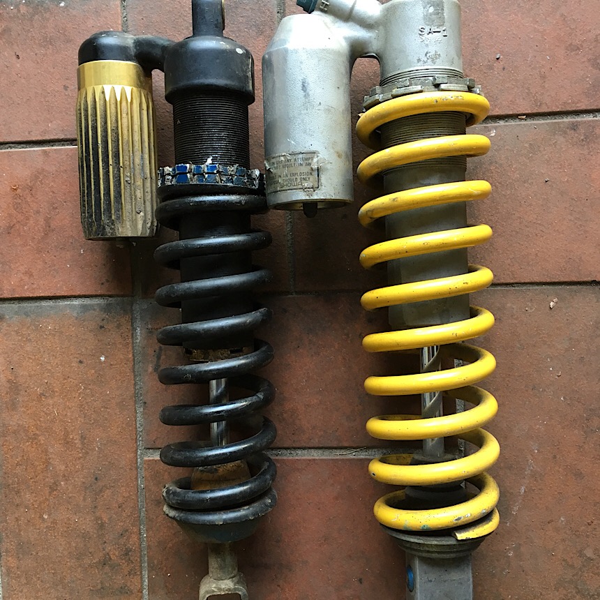

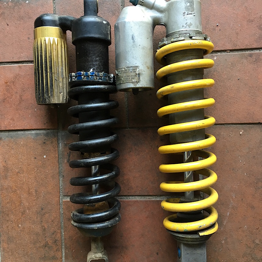

Das Federbein war auch hinüber oben gerissen, die Muttern zur Federvorspannung verhunzt...
Hab dann ein Einstellbares Showa aus dem Dino Modell besorgt, ist was länger aber geht noch mit meinen 1,68 metern Bauhöhe auf den Bock zu kommen.

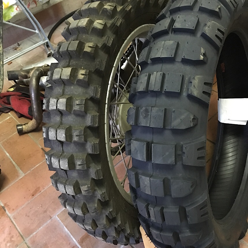

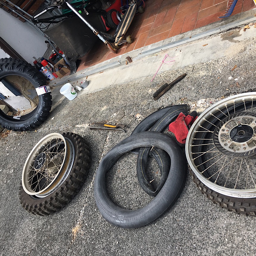

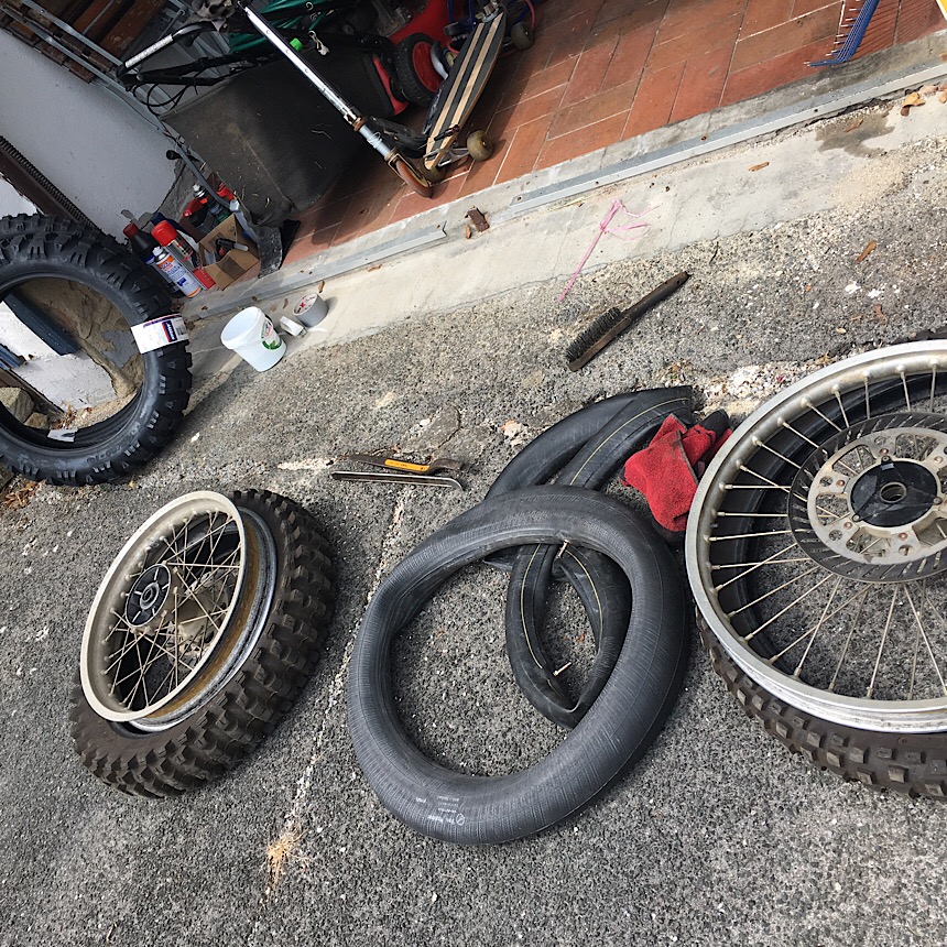

Als Reifen hab ich mich für die Mitas E09 entschieden, was jetzt nach den ersten 500km keine schlechte Wahl gewesen ist. Die Montage alleine mit 2 Montiereisen war, gerade beim Vorderrad ein Gewaltakt hat aber funktioniert.

Hier noch mal ein Bild von den ausgebauten Kickstarter Teilen. Das Heck hatte ich auch zerlegt und bei Schwinge und Umlenkung alle Lager zerlegt gereinigt und neu gefettet zusammengebaut. Jetzt sah das mit den neuen Reifen schon wieder ganz ansehnlich aus. Minimal haben die Stollen am Kettenschutz geschliffen, war mit nen Heißluft Föhn aber schnell beseitigt.
