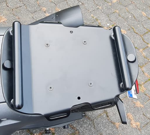

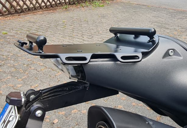

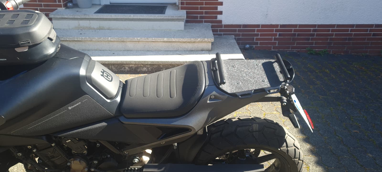

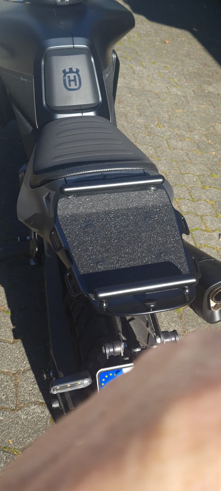

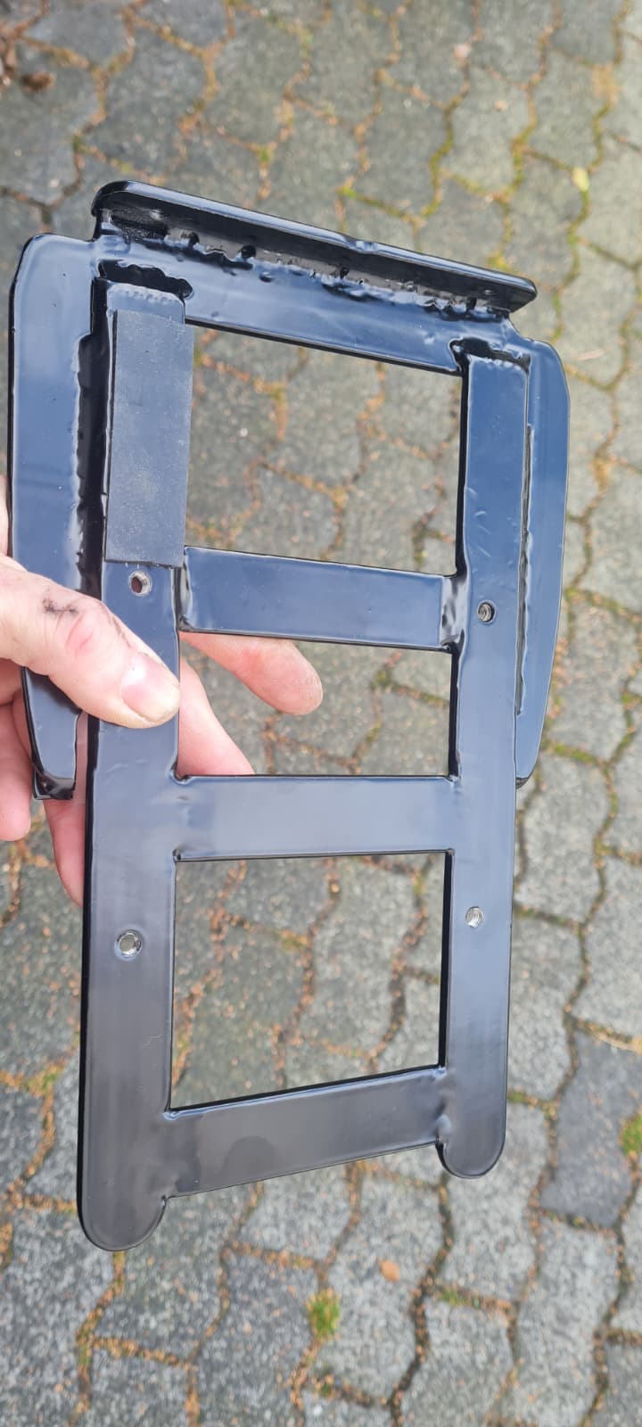

Guten Morgen,
der Gepäckträger interessiert mich, könntest Du Bilder einstellen. Hast Du den Träger selber gebaut oder in Auftrag gegeben.
LG Frank
Brock Hauser
Beiträge: 69
Registriert: 14.08.25 - 09:00
Motorrad: Svartpilen 801
Wohnort: Kircheib
Re: Svartpilen 801
Beitrag von Brock Hauser »
Ist komplett Selbstbau.
Das Unterteil aus Stahl, die Platte aus Alu, alles sandgestrahlt und Pulverbeschichtet (das hat dann ne Firma übernommen)

Beitrag von moto_mixxer »
Moin moin,
deine Gepäckhalterung sieht richtig amtlich aus.
Gehe ich recht in der Annahme, daß die Grundplatte aus Stahl die Grundplatte des Soziussitzes ist und die Aluplatte mit den Spannpunkten per Schraubverbindung daran befestigt ist ? Die Konstruktion würde meine VITPILEN 401 und SVARTPILEN 701 auf jeden Fall, tourentauglicher machen.
Soweit richtig. Ich hatte es erst mit dem originalen Soziussitz versuche, dessen Grundplatte aus Kunststoff ist aber viel zu weich und verzeiht sich sofort. Also habe ich ein Konstrukt aus Stahl geschweißt, welches genauso befestigt wird wie ein Soziussitz. Platte und Halterung gepulvert, und mit Filz dazwischen versehen, verschraubt mit verzinkten schwarzen Schrauben, damit da nicht so schnell was gammelt wegen Stahl/Alu Kontakt.mittlerweile habe ich auch eine Grip-Folie drauf, sieht nicht nur besser aus und schützt die Beschichtung, sondern hält auch wie Bombe und ist wirklich mit Grip.
Ich poste etwas später mal Fotos zu beiden Teilen
Moin moin,
vielen Dank für deine informative Nachricht.
An eine Gripfolie oder Matte hatte ich auch gedacht.
Wenn ich mir so deine Konstruktion betrachte, kommt mir die Idee von Seitenkoffern, die man an den seitlichen Laschen in den Langlöchern einhängen könnte und an den Soziusrasten fixieren könnte.
Ich bin auf weitere Bilder deiner Konstruktion gespannt.

Beitrag von Phoenix72 »
Moin zusammen 👋
Ja der Gepäckträger sieht auch wirklich sehr schick und gut durchdacht aus, Respekt :massa:
WhatsApp Image 2026-09-30 at 07.40.51.jpeg (101.82 KiB) 2204 mal betrachtet
WhatsApp Image 2026-09-30 at 07.40.51 (2).jpeg (108.31 KiB) 2204 mal betrachtet
WhatsApp Image 2026-09-30 at 07.40.51 (1).jpeg (160.08 KiB) 2204 mal betrachtet
WhatsApp Image 2026-09-27 at 09.41.16.jpeg (112.53 KiB) 2204 mal betrachtet

Beitrag von HorAtt77 »
Absolut saubere Arbeit :Top:
Schaut super aus :yes:

Beitrag von raptor »
hallo.
kann mann denn der sitzbankveriegelung trauen ?
ist für so etwas ja nicht gedacht und soll nur dem halt des sitzpolsters dienen.
da giebt es keine zugbelastung :roll:
gruß horst.
raptor hat geschrieben: ↑30.09.26 - 16:55 hallo.
gruß horst.
Der Soziussitz hat ja keine Verriegelung, das hat nur der Fahrersitz.
Der Soziussitz wird vorne mit 2 Schrauben befestigt, und vorher hinten eingehakt.
Und ich denke, alles, was einen mittelschweren Mitfahrer aushält, wird für ein wenig Gepäck 3x reichen ;)
ok das wuste ich nicht, dachte hinten wäre die veriegelung mit schloss.
so hört sich das gut an :Top:
