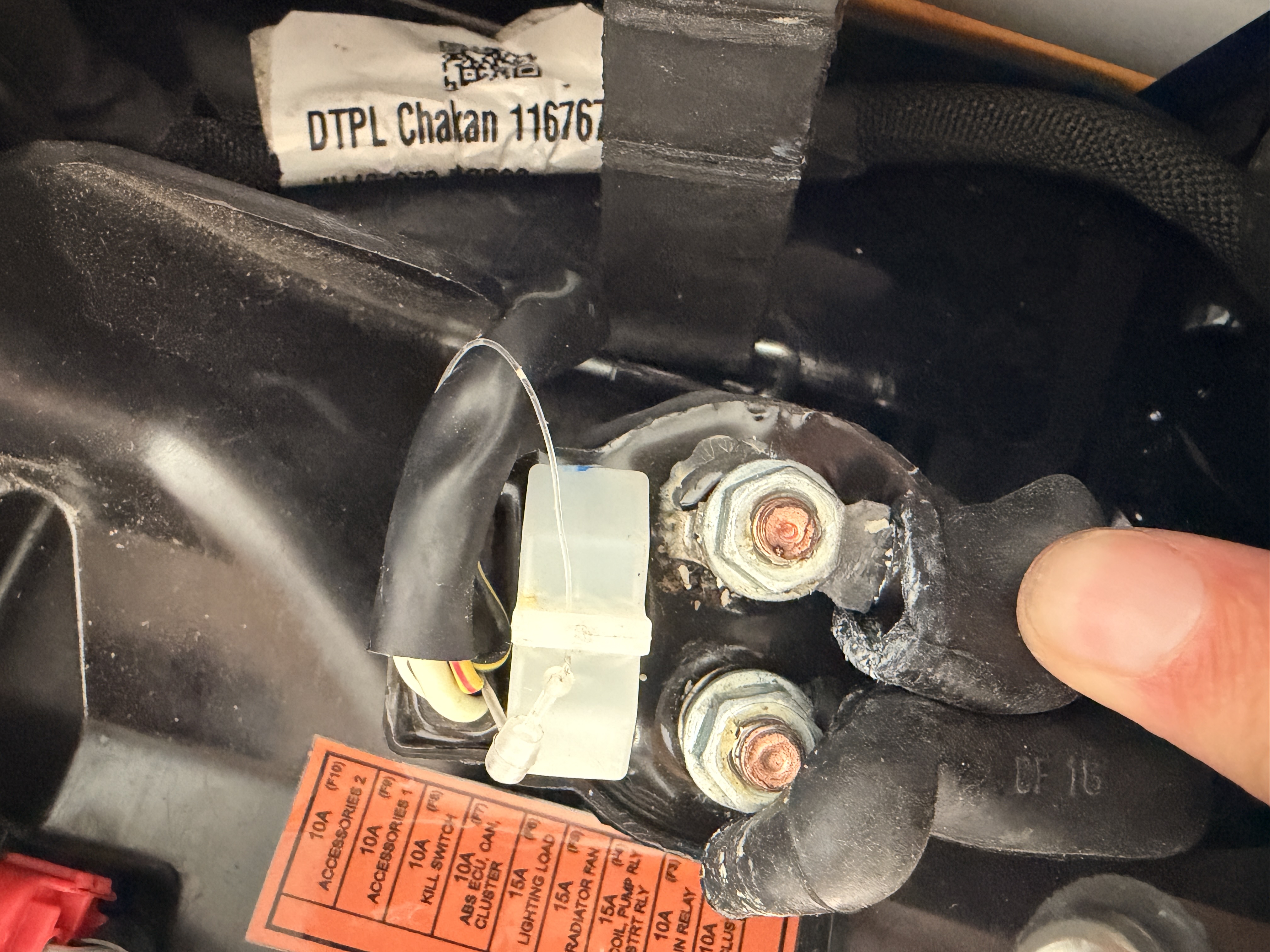

Ich habe jetzt mal vom K&N Luftfilter aus den Originalen getauscht. Dabei habe ich bemerkt, dass die Gummidichtung nicht ganz normal ausschaut. Es sieht aus wie ein Fehler bei de rProduktion, es hat quasi ein Stückchen gefehlt.
Allerdings hat der alte Filter auch nicht bewirkt.
Dann habe ich nochmal das Massekabel kontrolliert. Schein mir in Ordnung und fest verschraubt zu sein.
Als nächste habe ich das Startrelais überbrückt. Damit ist sie auch direkt angesprungen. Ob es jetzt am Überbrücken lag oder einfach, weil ich sie heute schonmal gestartet habe kann ich leide nicht sagen. Ich werde das morgen einfach nochmal probieren. Auf jeden Fall sieht das Teil bei mir so aus - normal?

...das Starterrelais kann natürlich auch eine Ursache sein. Würde auch Sinn machen bei den Fehlern.
Wenn es nicht allzuviel kostet, dann vielleicht das einfach Mal tauschen.

Ich hatte das Starterrelais mal ausgebaut, die Kontakte gesäubert und wieder eingebaut. Seitdem ist es besser - das kann aber vielleicht auch Zufall sein. Ich muss das jetzt mal ein wenig beobachten und schauen, ob es wieder auftritt
