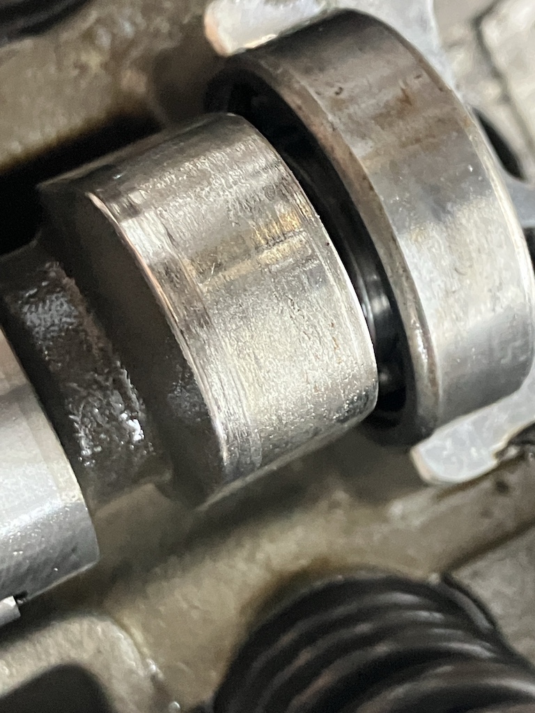

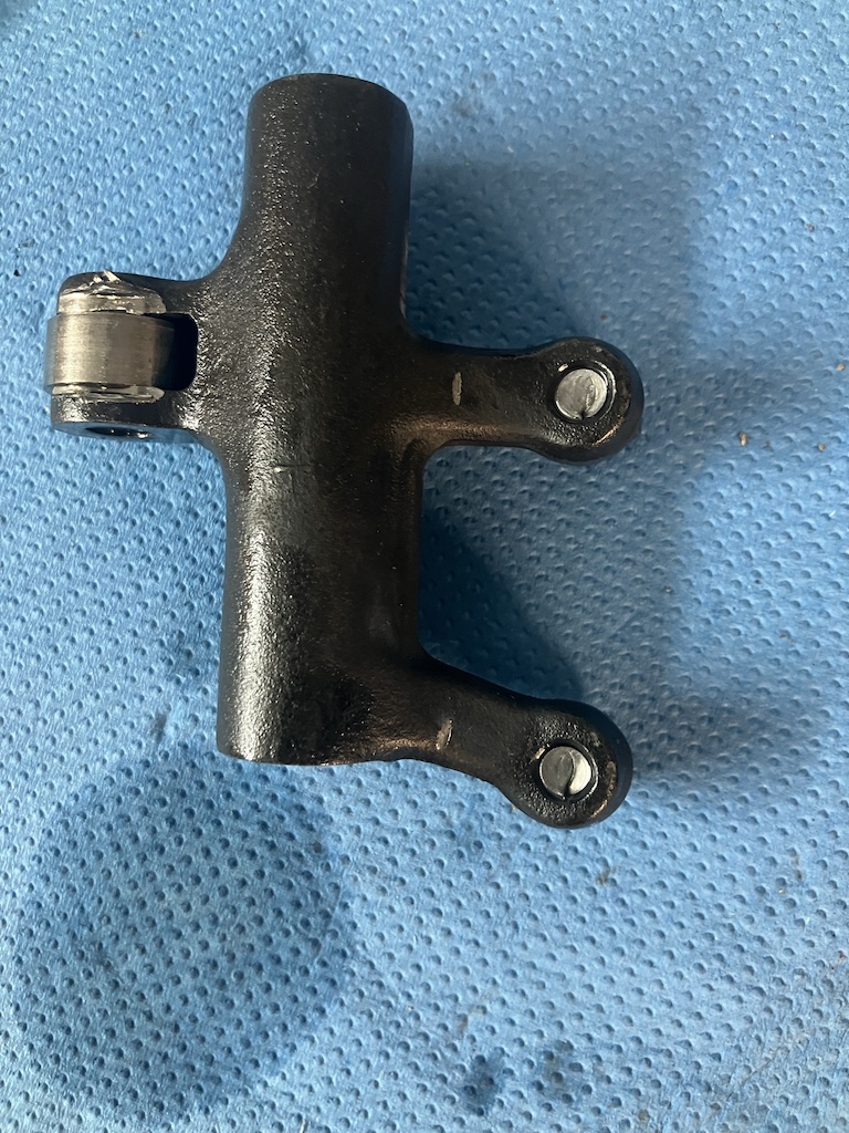

Re: SM 610 Startschwierigkeiten / Keihin FCR 41
Weiter geht es mit der Fehlersuche.
Zuerst die gute Nachricht: Trotz der schlackernden und gelängten Steuerkette passen die Steuerzeiten.
Die Nockenwelle und der Einlasskipphebel sehen leider alles andere als gut aus. Das Lager der Kipphebelrolle hat sich definitiv verabschiedet, und der Nocken hat sich bereits in den Kipphebel eingearbeitet. Als wäre das noch nicht genug, ist auch von den Ventileinstellschrauben nicht mehr viel übrig.
Einlasskipphebel Einlassnocke Auslassnocke Vor diesem Hintergrund wundert es mich schon, dass sie überhaupt noch ein bis zwei Sekunden gelaufen ist. Vermutlich haben sich die Einlassventile noch minimal geöffnet, während die Beschleunigerpumpe etwas Sprit in den Brennraum gefördert hat.
