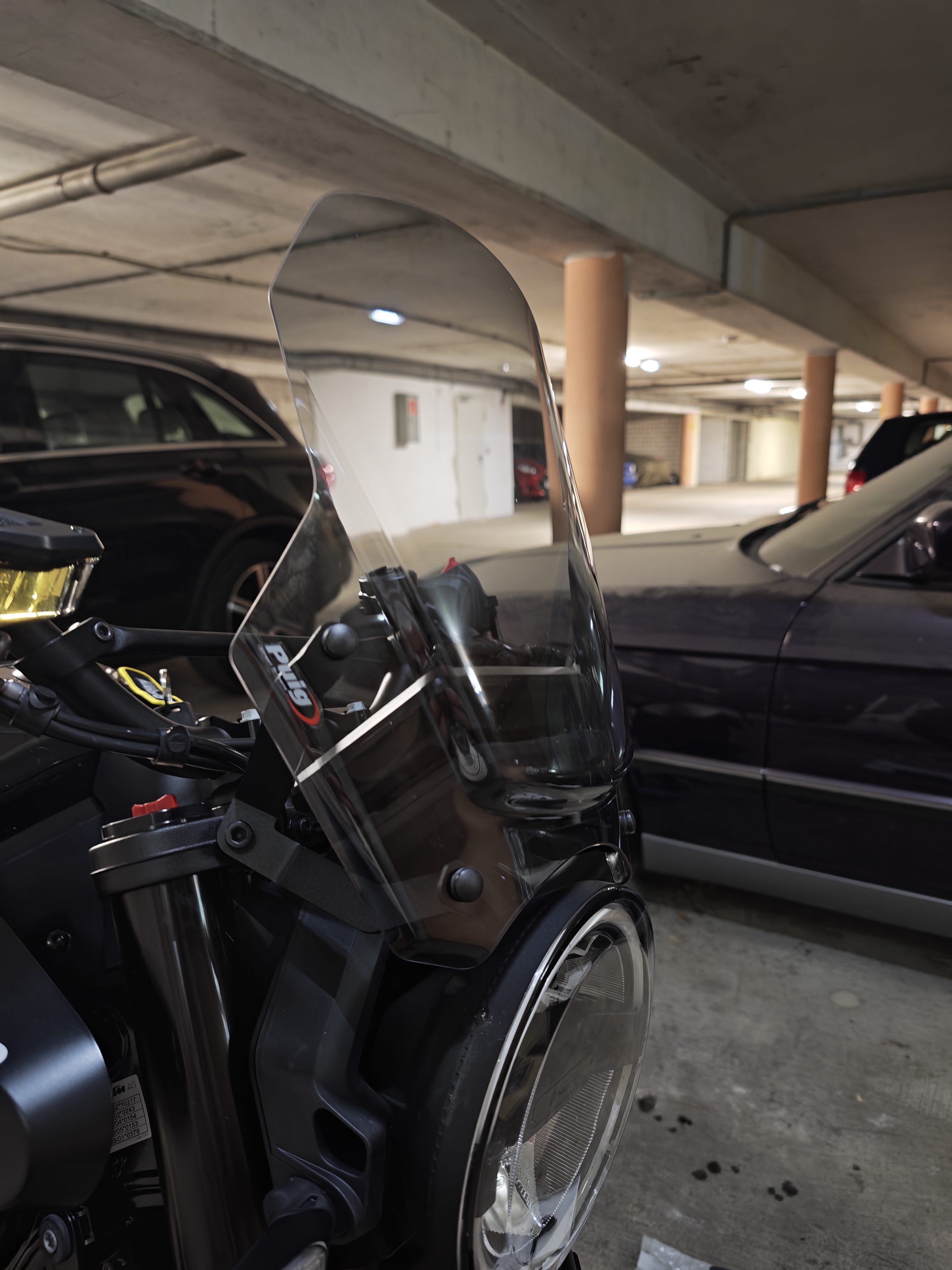

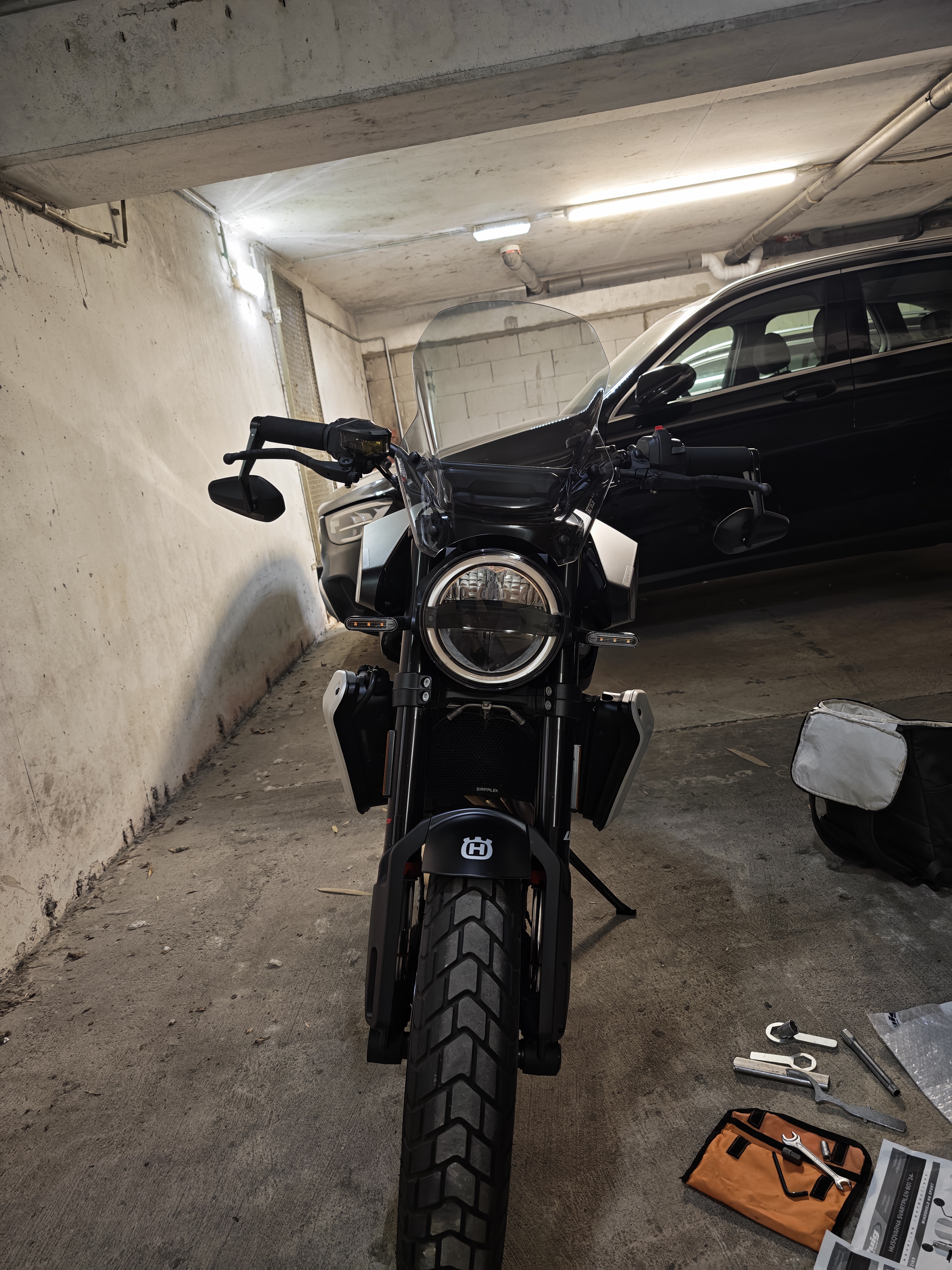

Moin
Ich hab das Dynamik Pack drin und seit heute den Coober Ecu.
Zum ersten, ja nice to have, man kann einiges einstellen, das ist sehr gut für mich ( meine Meinung)
Und zum zweiten, es ist einfach nur Mega
wie ein neues Möp, nie wieder ohne
30 im 3. Gang Sport Modus kein Problem mehr, 50 im 5. Gang kein Thema mehr selbst 68 im 6. Gang alles Top.
Von unten rum merklich eine Schüppe mehr Bums.
Verbrauch muss ich beobachten, auf meiner 20km Teststrecke war jetzt aktuell 0.1 mehr auf dem BC aber ehrlich gesagt, bei dem Ergebnis wäre mir selbst 1 Liter mehr egal, das ist soo toll, jetzt liebe ich das Möp noch mehr
Ach und für alle die etwas mehr Windschutz haben möchten, ich hab mir das Puig New Generation Sport dran gemacht in zweiter tönungs Variante, das macht auch sehr gut seinen Job bei mir mit 1,79m größe, zu dem kleinen pipi Original Ding um Welten besser
da sind selbst die 160 auf der AB richtig angenehm.

Cooler Kurzbericht, danke schon mal. Ich überlege auch wegen dem Coober.
Zur Scheibe, schaust Du da bei fahren noch drüber oder schon teilweise oder gänzlich durch die Scheibe?
Danke

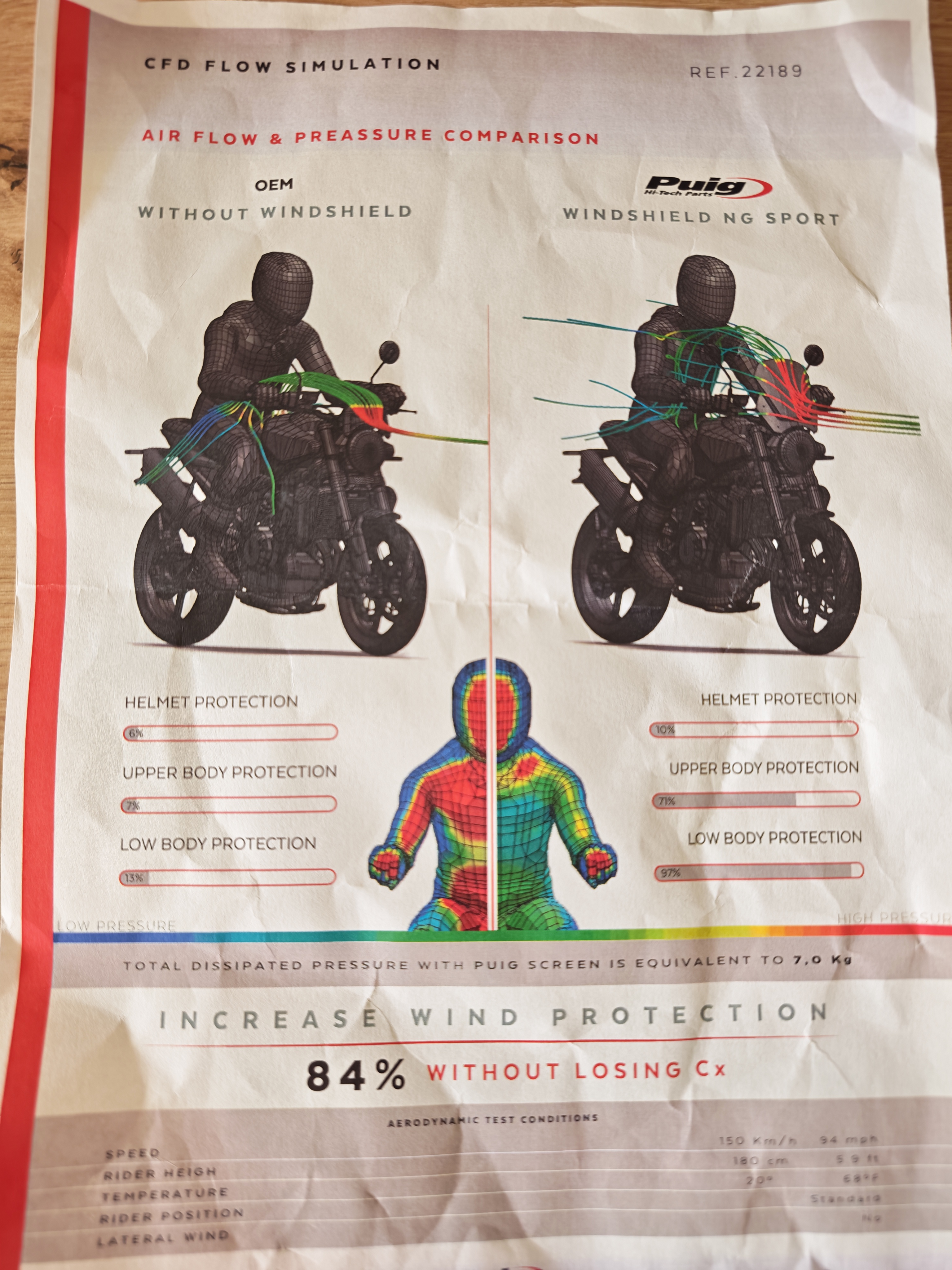

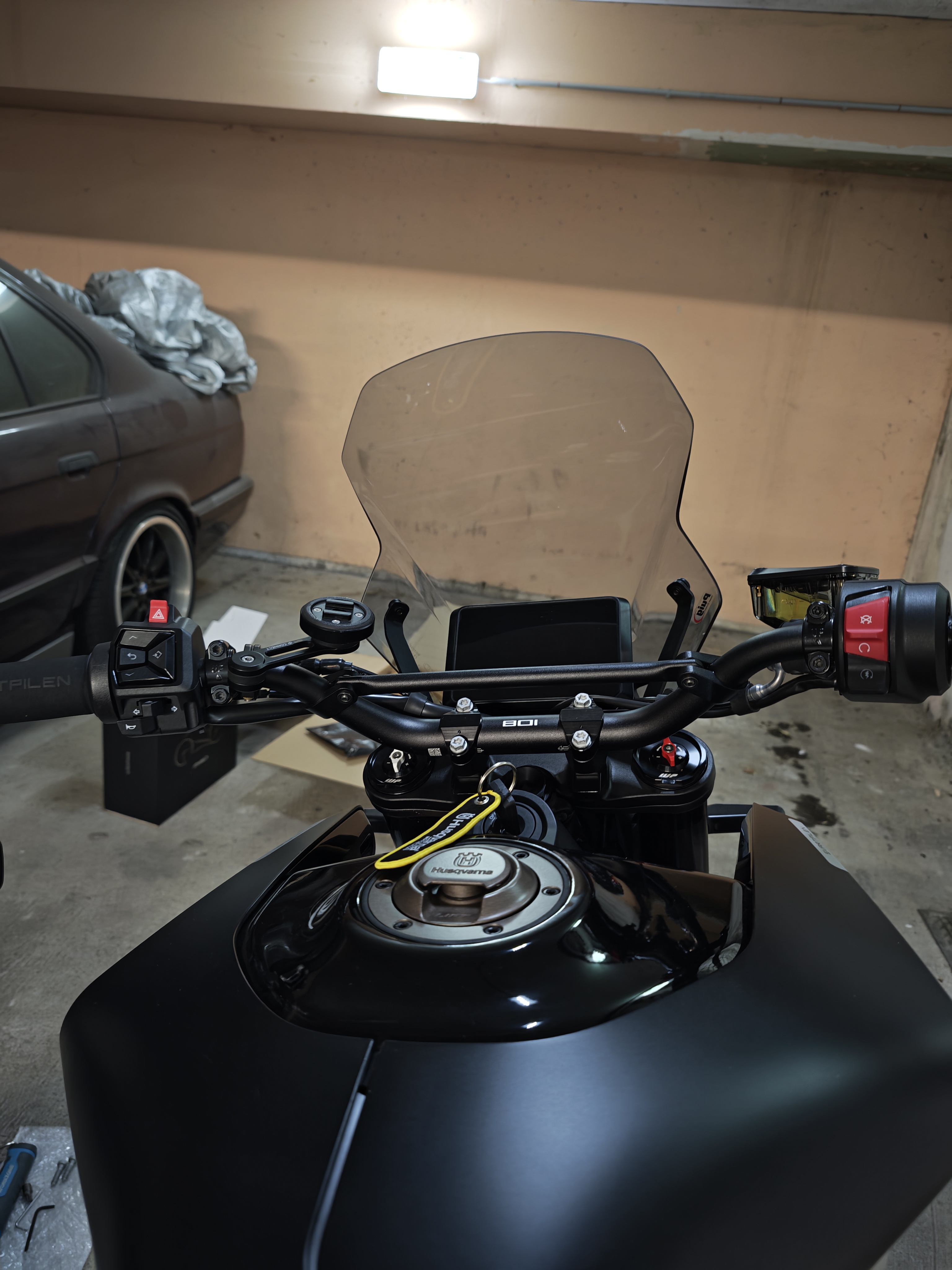

Über die Scheibe schaue ich drüber, wie im beiliegenden Bericht, der Trift so ziemlich auf mich zu.
Wenn man möchte kann man sich auch ganz gut dahinter was ducken, ich finde es einen guten Kompromiss

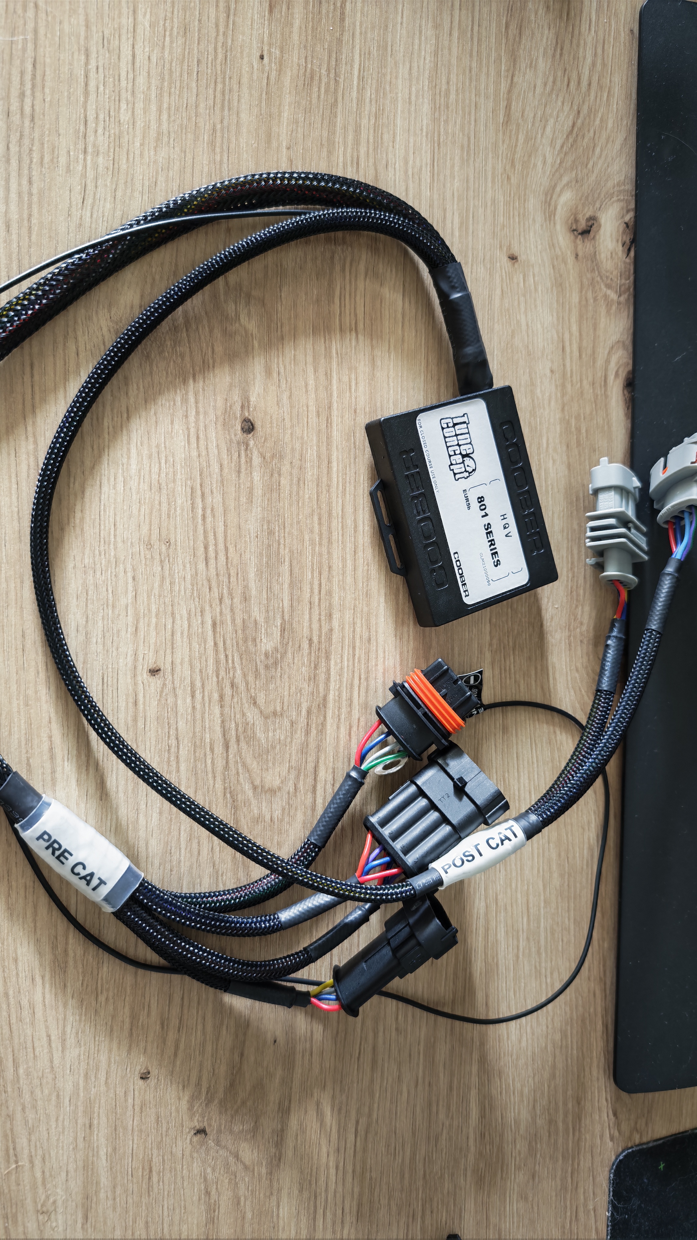

Moin
Für meine hab ich jetzt 437.33€ bezahlt bei Tuneconcept über Kleinanzeigen, sehr zuferlässig und es ist Original Ware mit Rechnung und allem drum und dran.
https://www.kleinanzeigen.de/pro/tuneco ... pp_android
Ich hab gemütlich ohne Stress und sauber verlegen 45 Minuten für den Einbau gebraucht, so das alles wieder an der Original Stelle (auch Optisch) sitzt.
Die Installation ist so einfach und Idiotensicher das es sogar einer von den Grünen hätte einbauen können
Die sechs(6) Stecker einfach umstecken und einmal das Massekabel natürlich auf Masse legen, fertig, Kabelbinder werden alle mit geliefert zum schönen verlegen, alles wieder zusammen schrauben fertig.
Man muss nur an die rechte Seite dran.
Hier mal ein Video dazu, ich hab die Tank Verkleidung rechts aber ab gemacht, ist einfacher als es nur mit Lappen zu hinterlegen, wie im Video.
Das Video ist zwar vom FullX Pro+ aber der Einbau ist quasi der selbe Weg.
https://youtu.be/zMdg774l4C8?is=BsIYcu8nBONJym4j
Ich hoffe das ist mit den Links hier OK so ansonsten bitte mich einmal verprügeln

Ach so, ich hab es ohne den Luftfilter Deckel genommen da ich ja schon dem BMC Race Filter drin habe, ohne Schnorchel, das ist mir schon laut genug

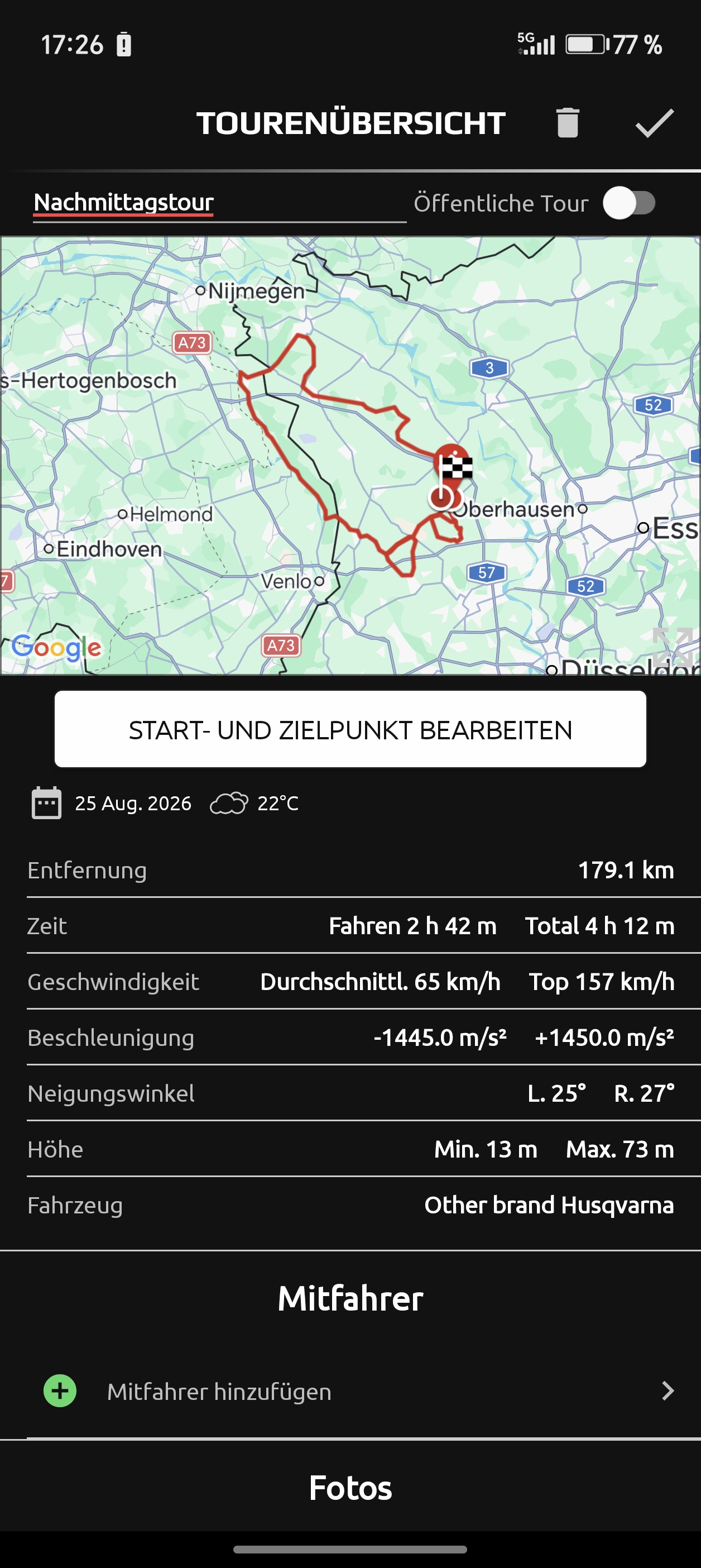

So heute mal ne kleine Runde gefahren, 156,6km, chillig nach STVO über Deutsche und Niederländische Straßen.
Ist einfach nur ein Träumchen jetzt, man kann jetzt schön früh hochschalten (ab 2800rpm) Zack Zack Zack bis in den 6. Gang und da dann schon gemütlich bei 66 rumtuckern, wenn man möchte
Es ist auch egal ob man im Street, Sport oder Dynamic Modus unterwegs ist, kein gezicke mehr da wo vorher das fahren unten rum kein spaß gemacht hat.
Ich habe jetzt bei dieser Fahrweise mit meinem Setup, Coober, BMC Filter, Aral 102 Oktan und auf Sport bei STVO Fahrweise mit frühen hochschalten laut BC sogar 0,3 Liter weniger Verbrauch gehabt auf die 156,6km bei 21 Grad Außentemperatur.
Alles Landstraße und durch die Dörfer, 3,8 L im Durchschnitt gehabt zuletzt laut BC.
Ich hab auch mal ein Video gemacht aber das ist mit 1.9GB was großfür hier.
