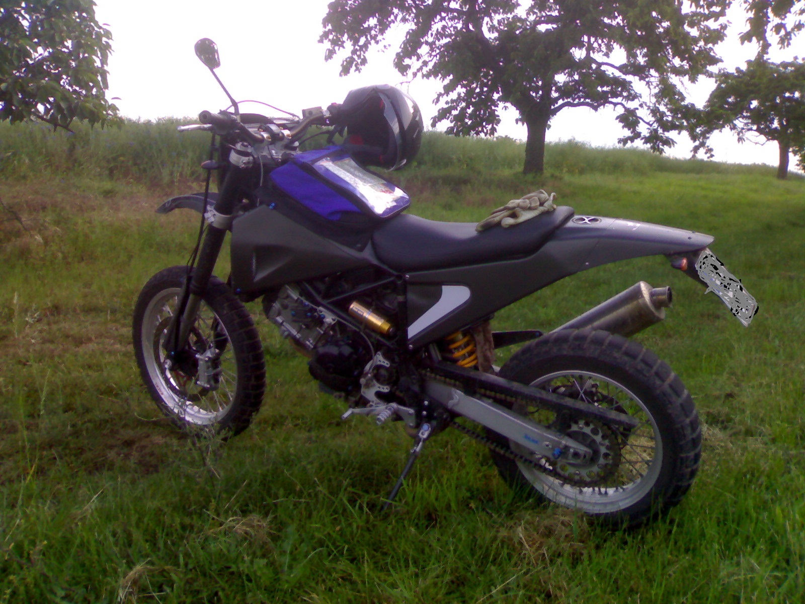

um euch ein beispiel meiner vorgehensweise zu geben hier ein bild und daten eines meiner eigenbauten.
90 ps-700ccm suzuki v-motor in gitterrohrrahmen.
148 kg. vollgetankt.
gruß horst.

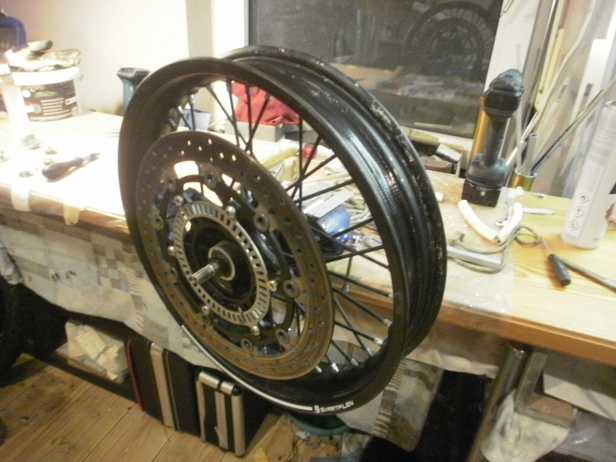

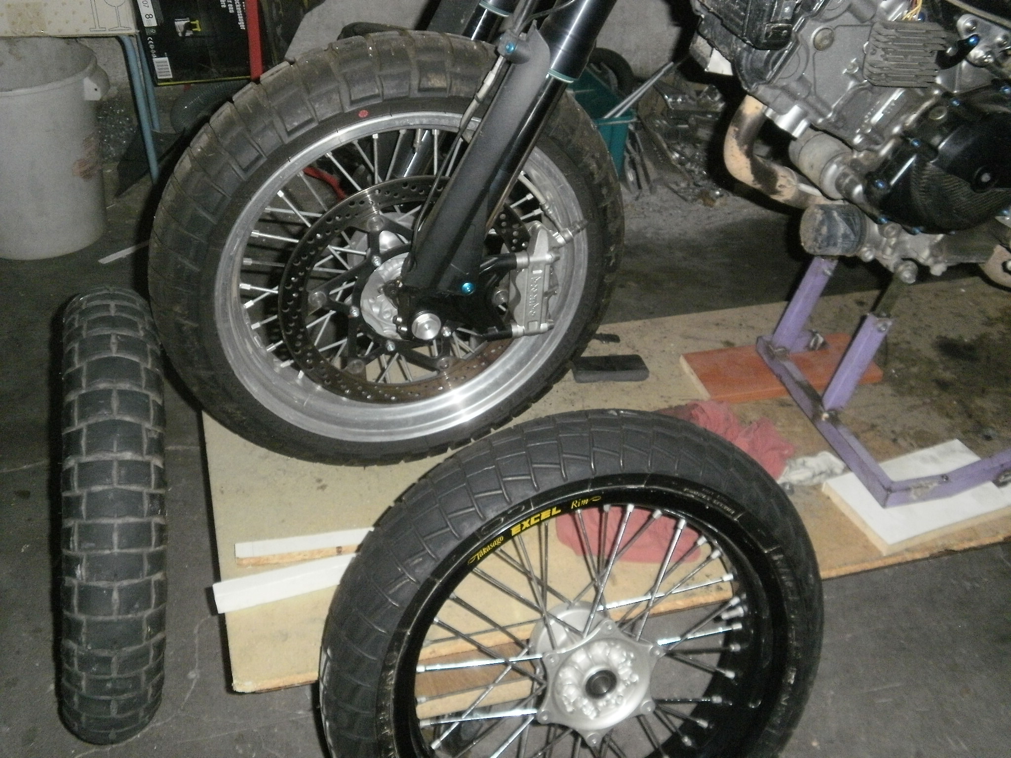

als erstes vorderrad, es war ein neuer reifen fällig.
in dem abwasch die felge auf schlauchlos umgebaut und eine leichere brembo bremsscheibe
aus meinem lagerbestand so abgeändert das sie auf die 401 erfelge passt.
macht 750 gr. ersparniss. v-rad jetzt ca.10,0 kg.
ich hätte zwar noch leichtere rad-bremsscheiben kombis.
ich bleibe aber erst mal weitgehend bei org. teilen.
gruß.

beeindruckendes Ergebnis mit Deiner Suzuki! 148 kg sind ein Wort (leer ?), jetzt noch ein bisschen Federweg und Enduroräder …😉. Hast Du die Carbonteile selbst laminiert?

das gewicht von 148 kg. ist voll, mit 13 ltr im hecktank.
als frei tragenden carbonheckrahmen, ähnlich wie bei der 701.
die teile mache ich selbst, wie auch rahmen, titan und aluteile.
da das motorrad von vornherein als sumo mi 17 zöllern konstruiert war,
(wegen geometrie), passte später dann nur noch ein 19 zoll vorderrad
für kleinere offroad einsätze.
gruß horst.

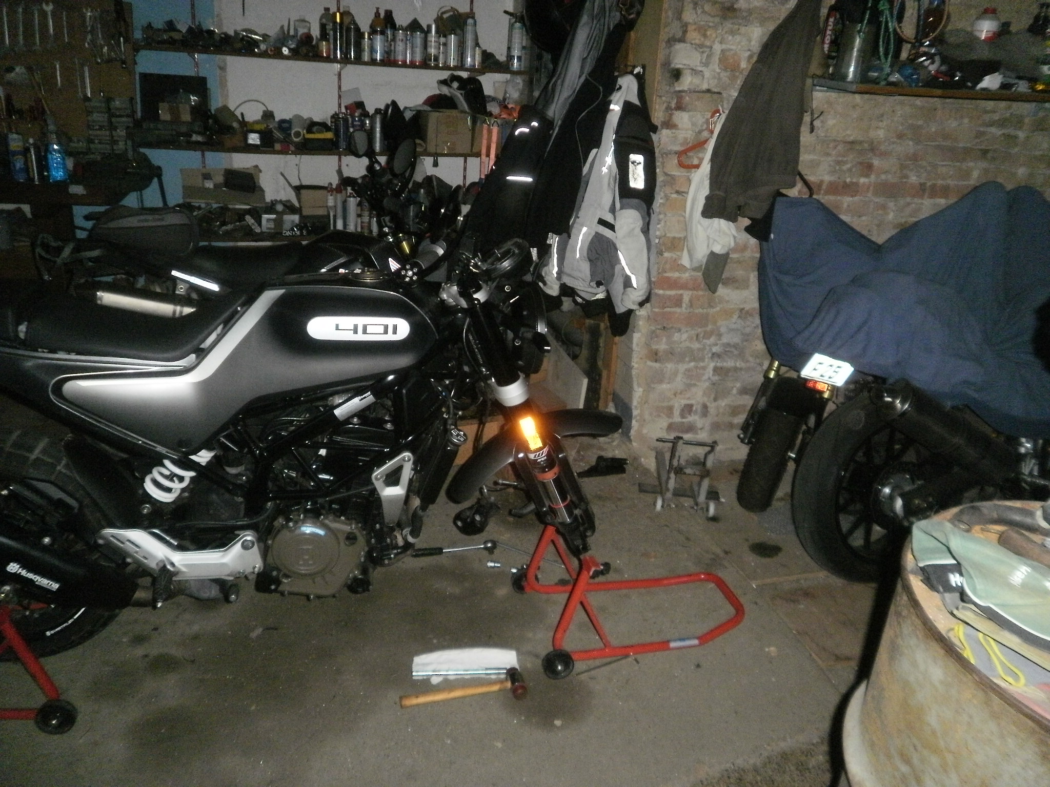

da meine 401 noch nicht umgemeldet war, und ich sie auch erst im nächsten
frühjahr anmelde war meine möglichkeit der probefahrten begrenzt.
die scharfen brembo racing bremsbeläge haben sich schon mal bewährt.
nun steht sie schon in der beheizten winterwerkstadt und wird zerlegt,
um bestandsaufnahme zu machen und die umbauten festzulegen.
als letztes hatte ich noch die negativ federwege bestimmt.
vorn n1 40mm n2 60mm
hinten n1 5mm n2 45mm
das stimmt schon mal nicht. :shock:
vorne mehr vorspannung durch länger hülsen sind schon mal geplant !
das wirkt auch gegen das für mich (subjektiv)etwas kippelige fahrferhalten.
aber ich werde gabel und federbein ausbauen und
genauer unter die lupe nehmen.
gruß.

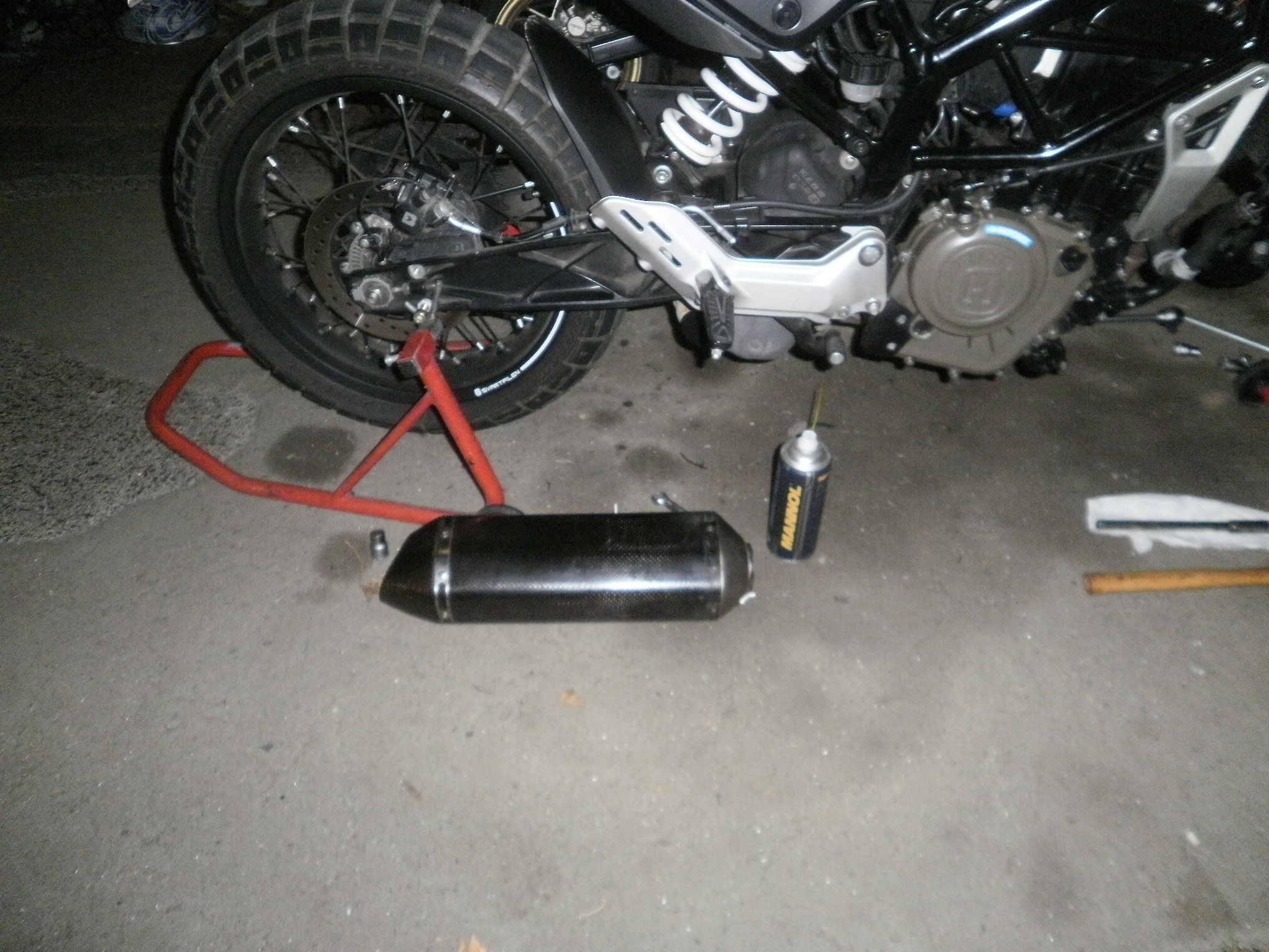

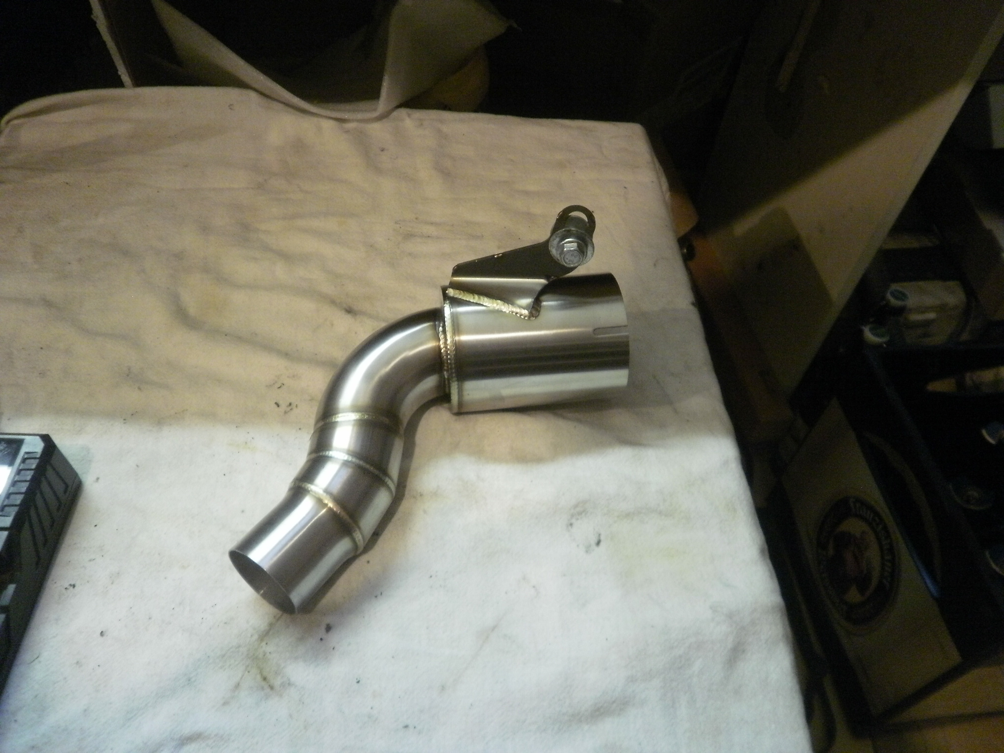

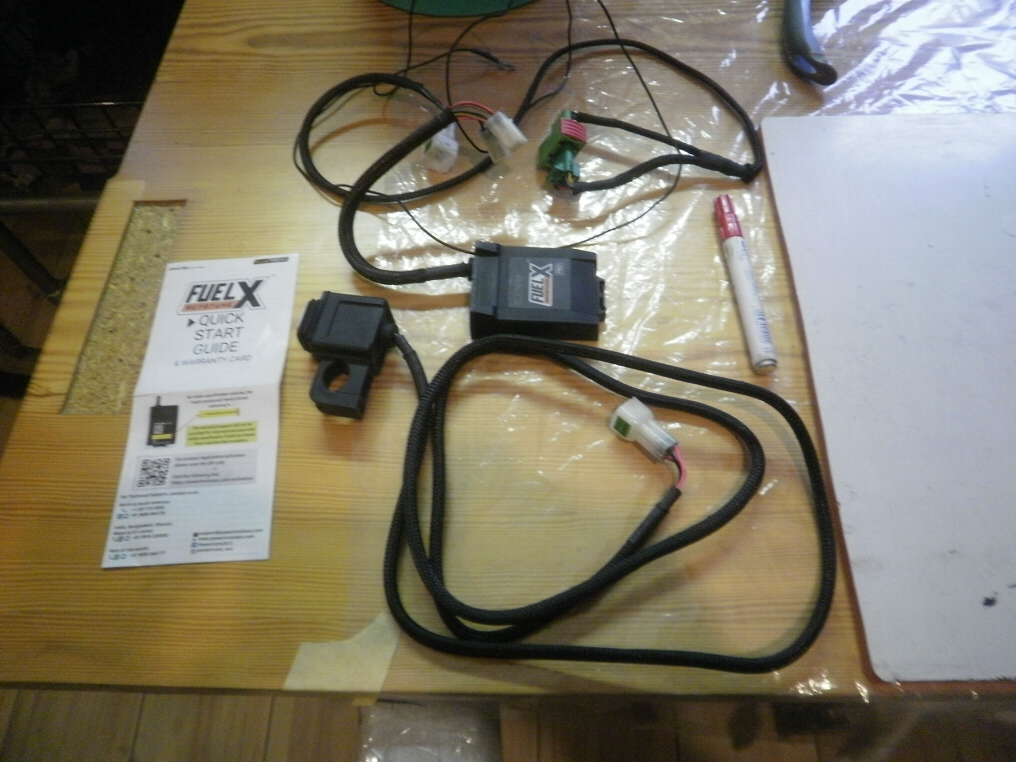

hier der china ersatz für den hauptschalldämpfer- sofern ich den org. krümmer
mit den beiden kat. dranlasse.
und ein fuel x pro ist bestellt.
28,- € all inkl.
da mach ich mir nicht die arbeit des selbsbaus.

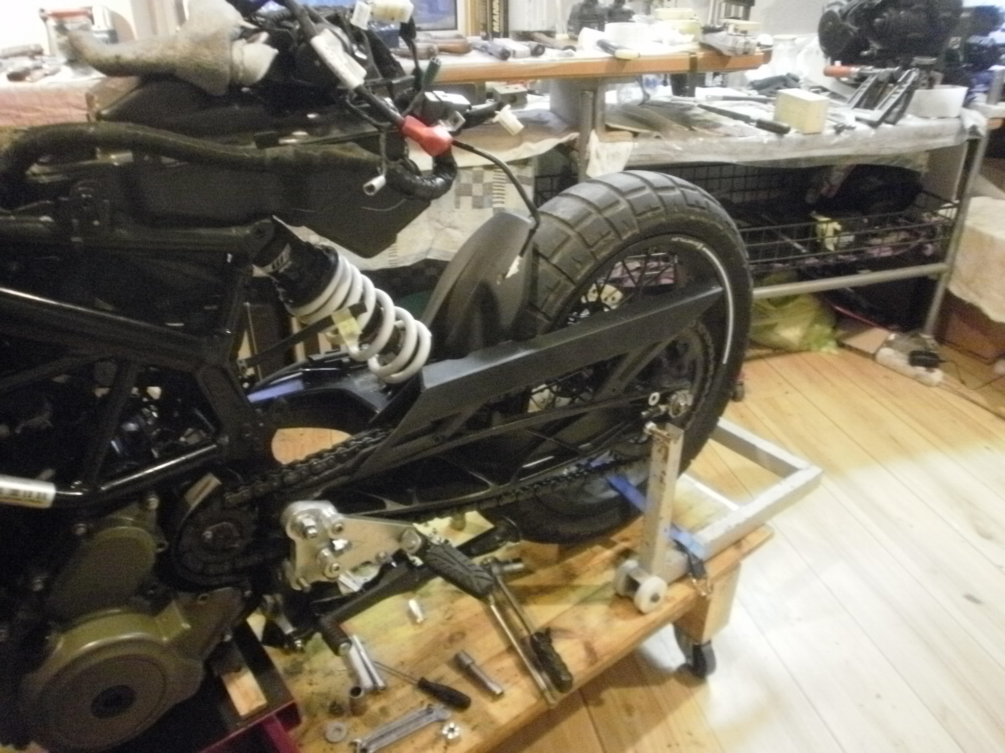

ich will eine individuelle position, die ich auch mit der hier schon benutzten duke 390 nicht erreiche.
und kosten tut die mich auch nichts, da ich das material vorrätig habe und meine arbeitszeit nichts
kostet. das mache ich gerne, hobby eben ! :D
auserdem kann ich die org. rasten, hebel und die h-rad-bremspumpe erhalten.
hier noch im rohzustand, das wird noch verputzt und geschwärzt.
kettenschutz der duke übernehme ich.
und mühsam ernährt sich das eichhörnchen.

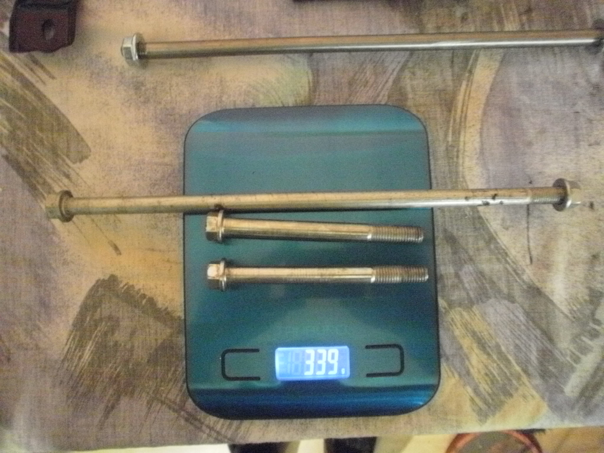

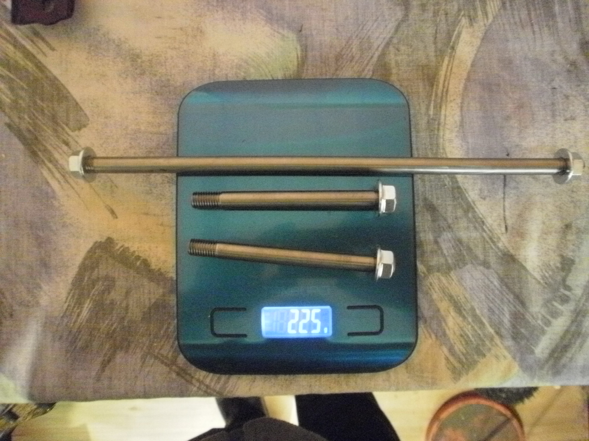

da ich eh an den rasten war, noch die haltebolzen durch titan ersetzt.
die tage werde ich parallel noch mit der anfertigung von carbonteilen beginnen.
gruß horst.

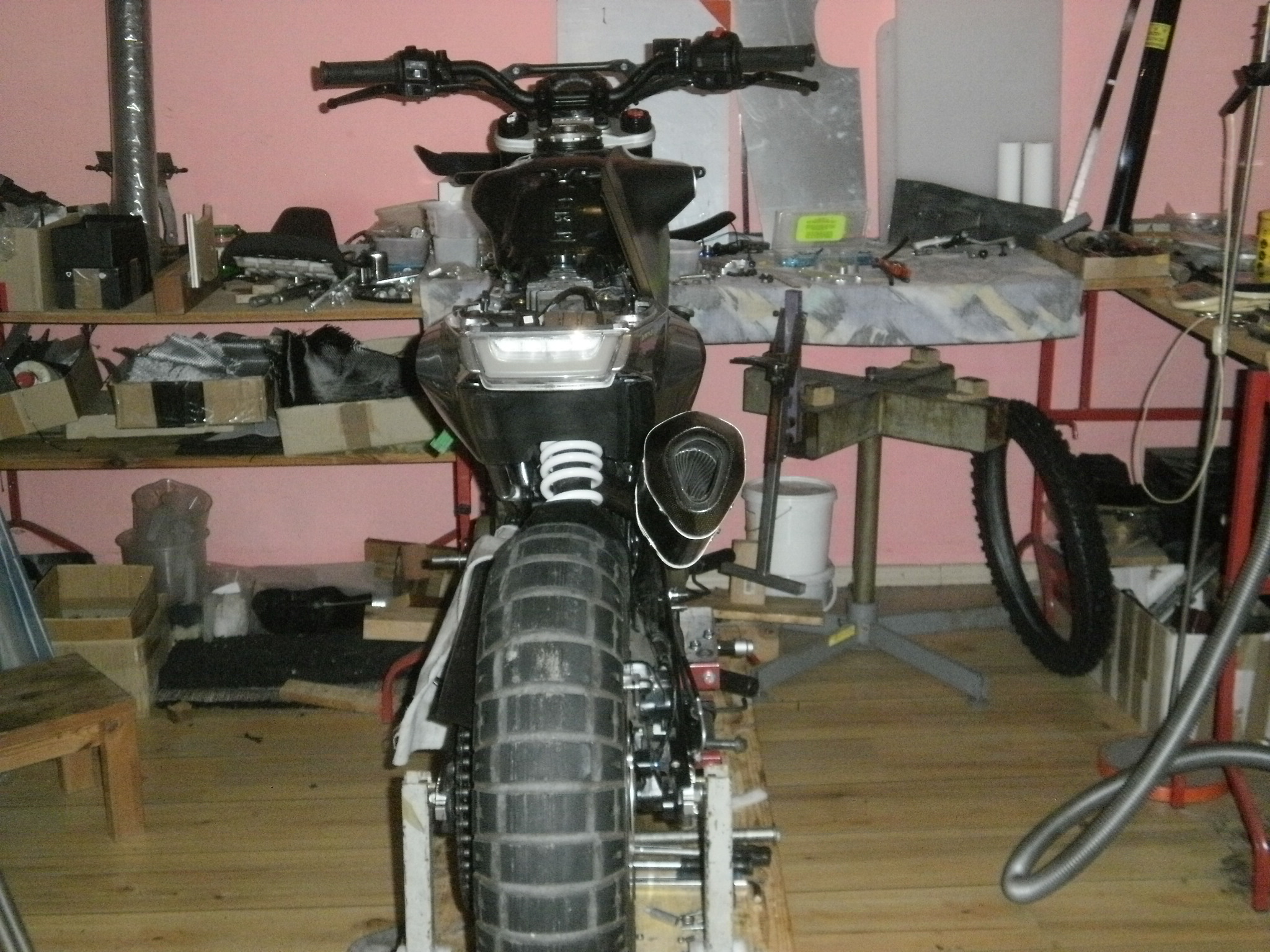

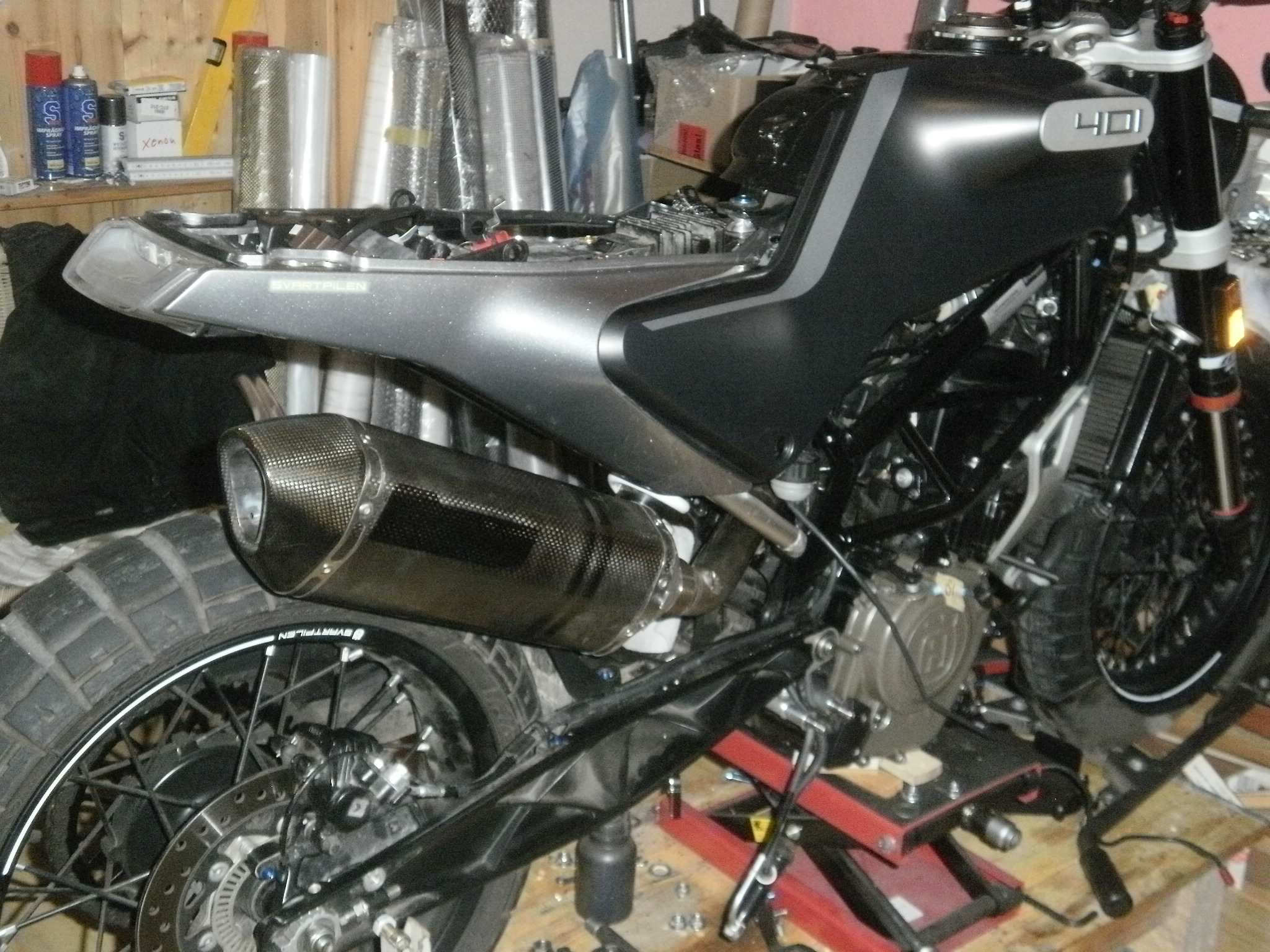

ich bin etwas weiter gekommen,
das auspuffersatzrohr aus china ist schon geschichte :roll:
ich habe mich für einen katlosen krümmer der duke entschieden.
der soll unter dem federbein, aber nicht unter der schwinge,
zur rechten seite gehen und direckt in den akrapovic.
ähnlich der auspufführung bei sportenduros.
auch plaziere ich an dem eine zweite, dann breitband-lamdasonde zur gemischüberwachung.
falls ich das nicht leise genug bekomme giebt es noch einen kleinen vorschalldämpfer.
das fuel x pro, sowie ein alukettenrad sind noch eingetroffen. :lol:

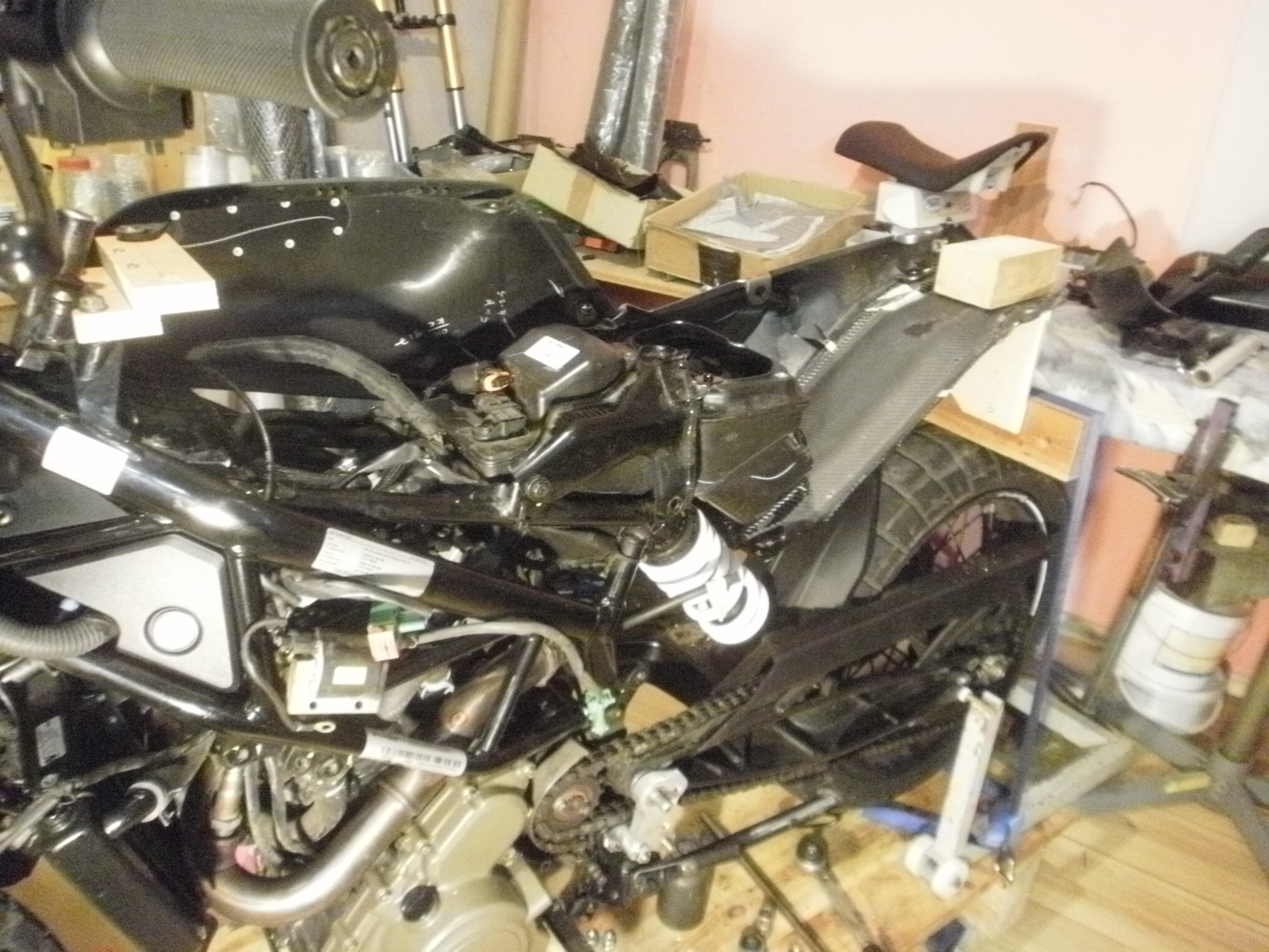

auserdem habe ich mit dem formenbau für ein selbsttragendes carbon-heck begonnen.
gruß horst.

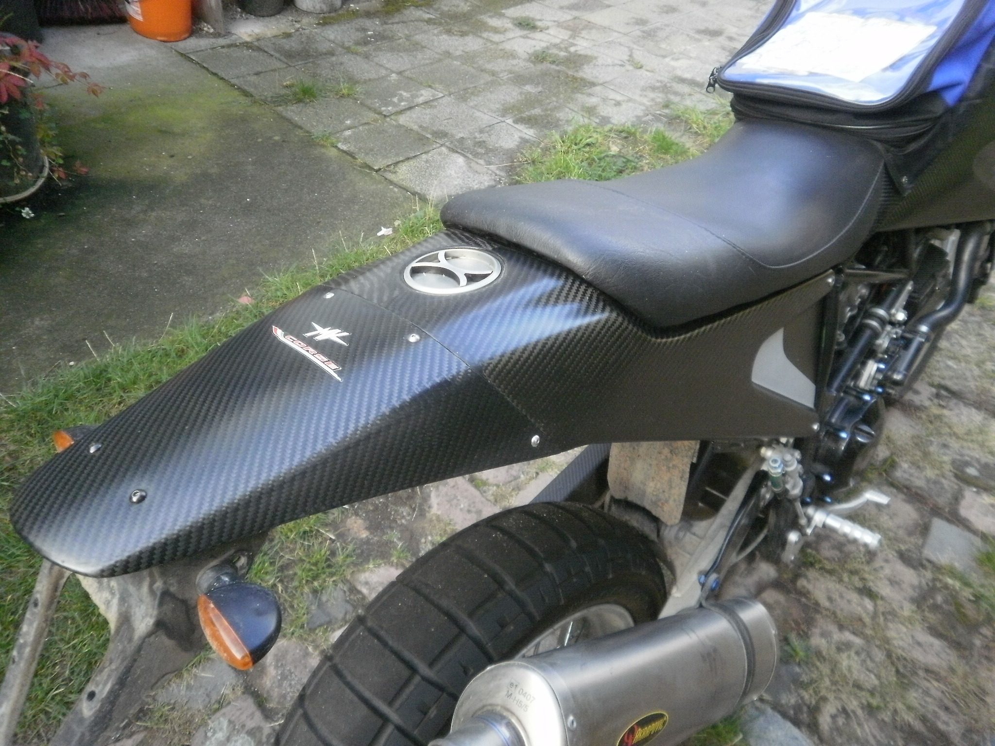

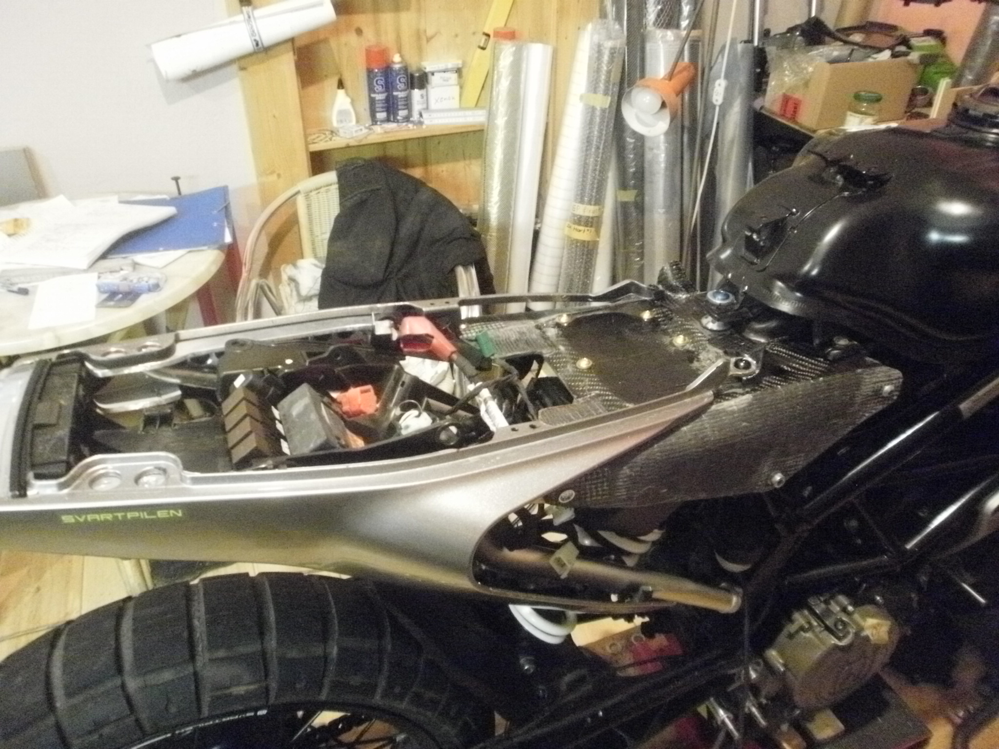

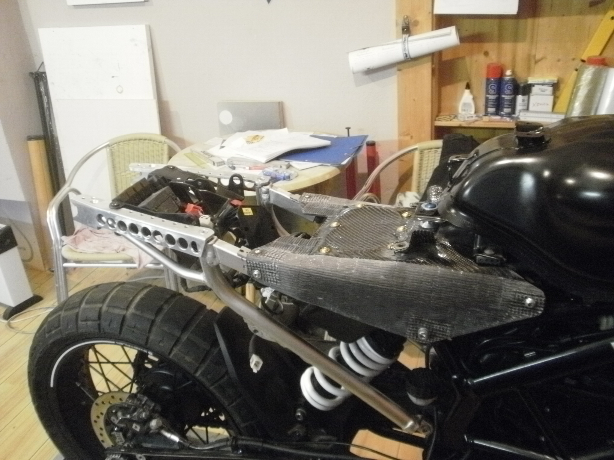

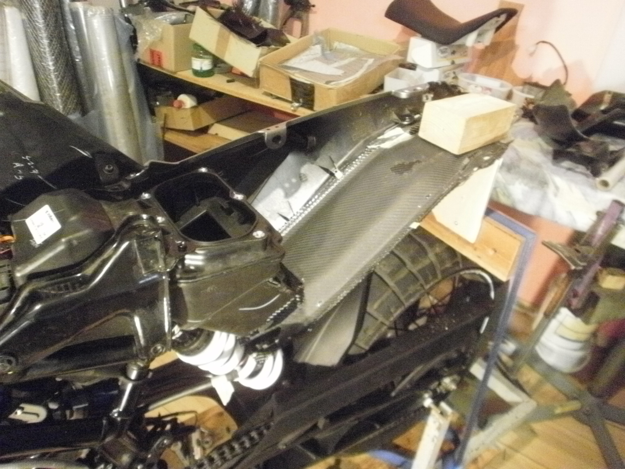

ich bin vom selbsttragenden carbonheck wieder abgekommen,
das ist mir für den moment doch zu aufwändig :oops:

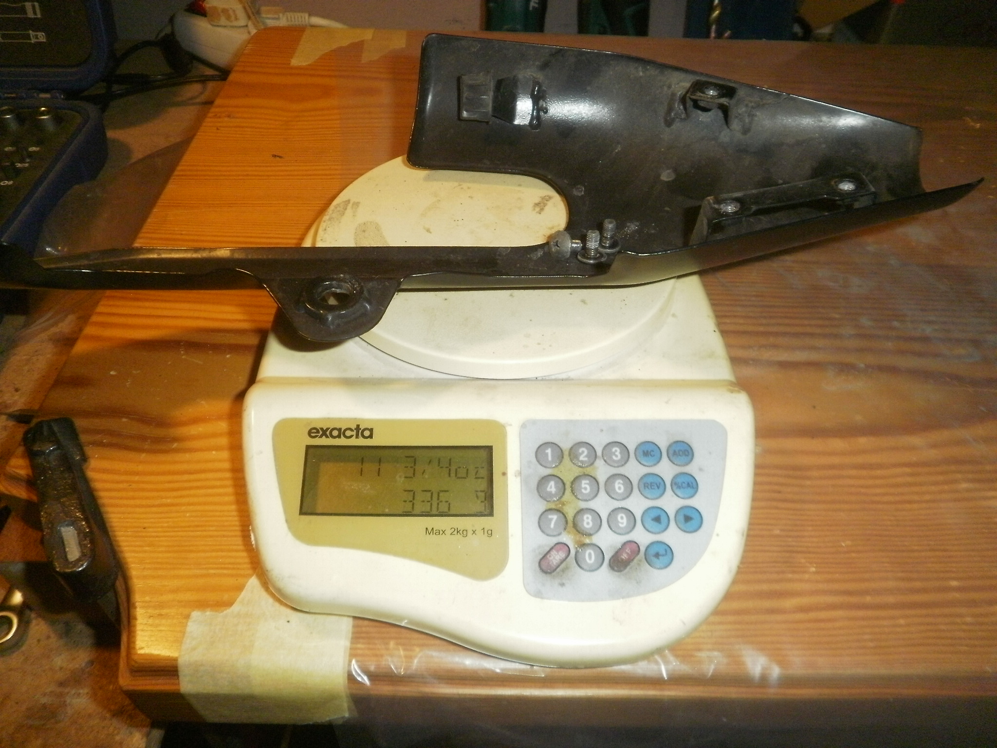

stattdessen verwende ich alte aluheckrahmen-teile eines anderen bikes und kombiniere diese
mit einem verlängerten carbon-tankträger.
das carbonteil trägt den tank, den großteil der sitzbank und ist noch luftfilterkasten-deckel.
der aluheckrahmen trägt den rest der gewichtsbelastung (kein sozia !) nur gepäck etz.
und narürlich die seitenverkleidung und den schalldämpfer.
das gesamte konstrukt wiegt 1,8 kg. während die orginalteile 5,0 kg.wiegen.

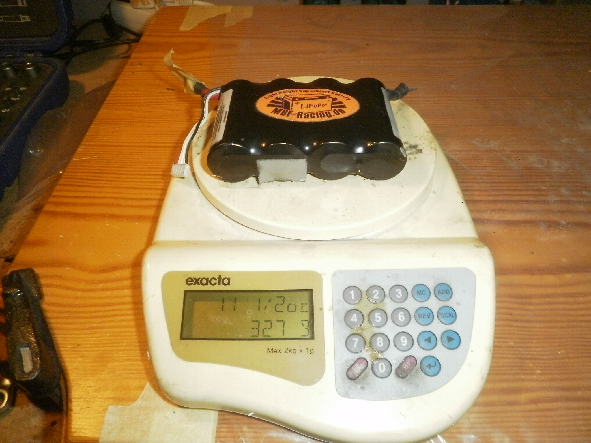

ist aber für den vorteil von 3,2 kg. sehr aufwändig, wenn man sieht das man
ähnliches gewicht schon beim wechsel der batterie gegen lifepo4 spart. :shock:
aber die einfachen dienge sind irgend wann alle schon gemacht. :-|
es ist nicht nur die gewichtseinsparung weswegen ich ein anderes heck will,
sondern auch eine tiefere sitzposition ohne das motorrad tiefer zu legen.
denn die bodenfreiheit will ich wegen des leichten offroadeinsatzes mindestens erhalten.
wurden aber nur minus 2 cm. sonst muß ich auch den lufi.-kasten ändern !

hier mal der neue auspuff und dessen führung.
gruß, und noch schöne feiertage. :-)
