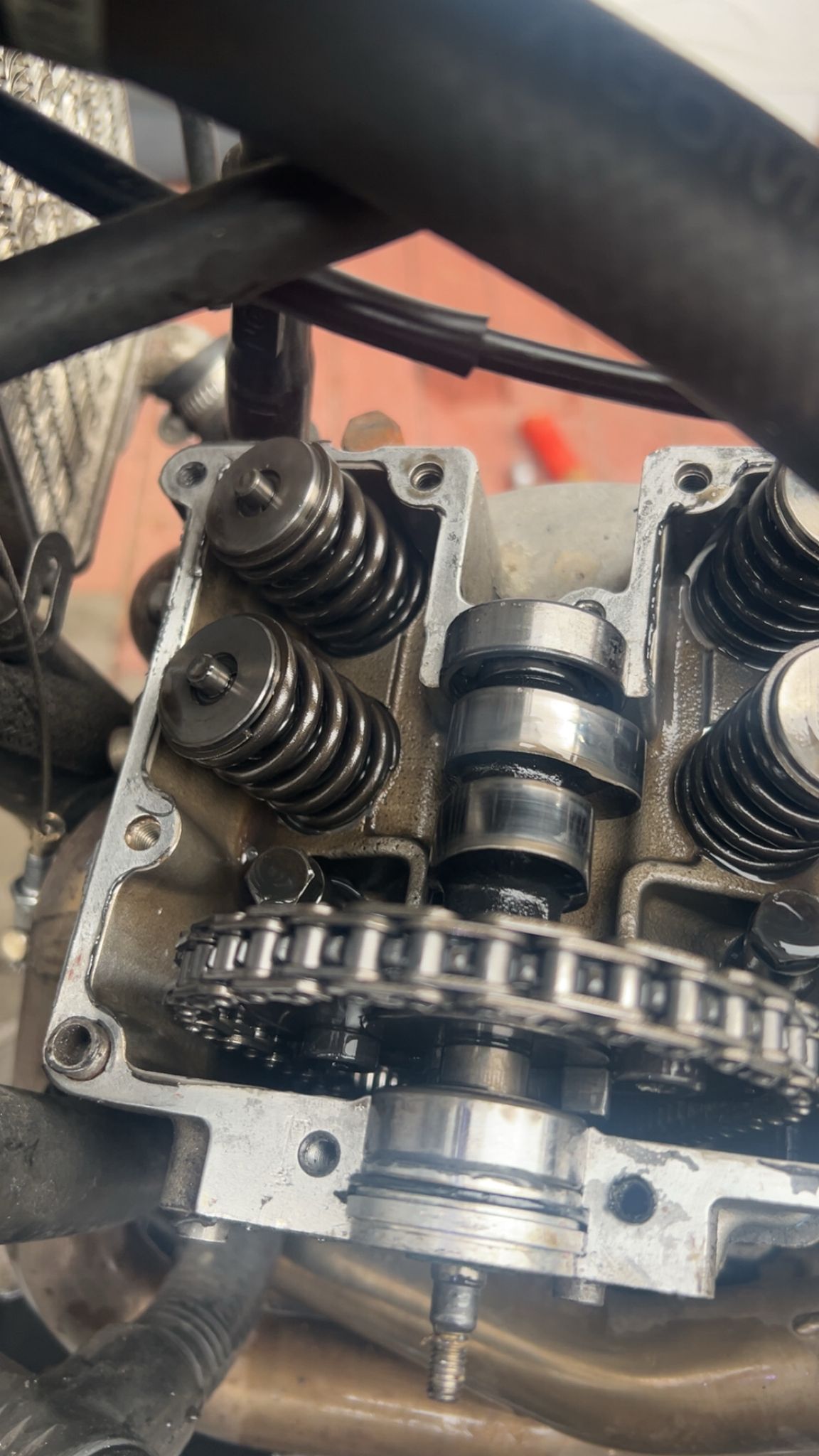

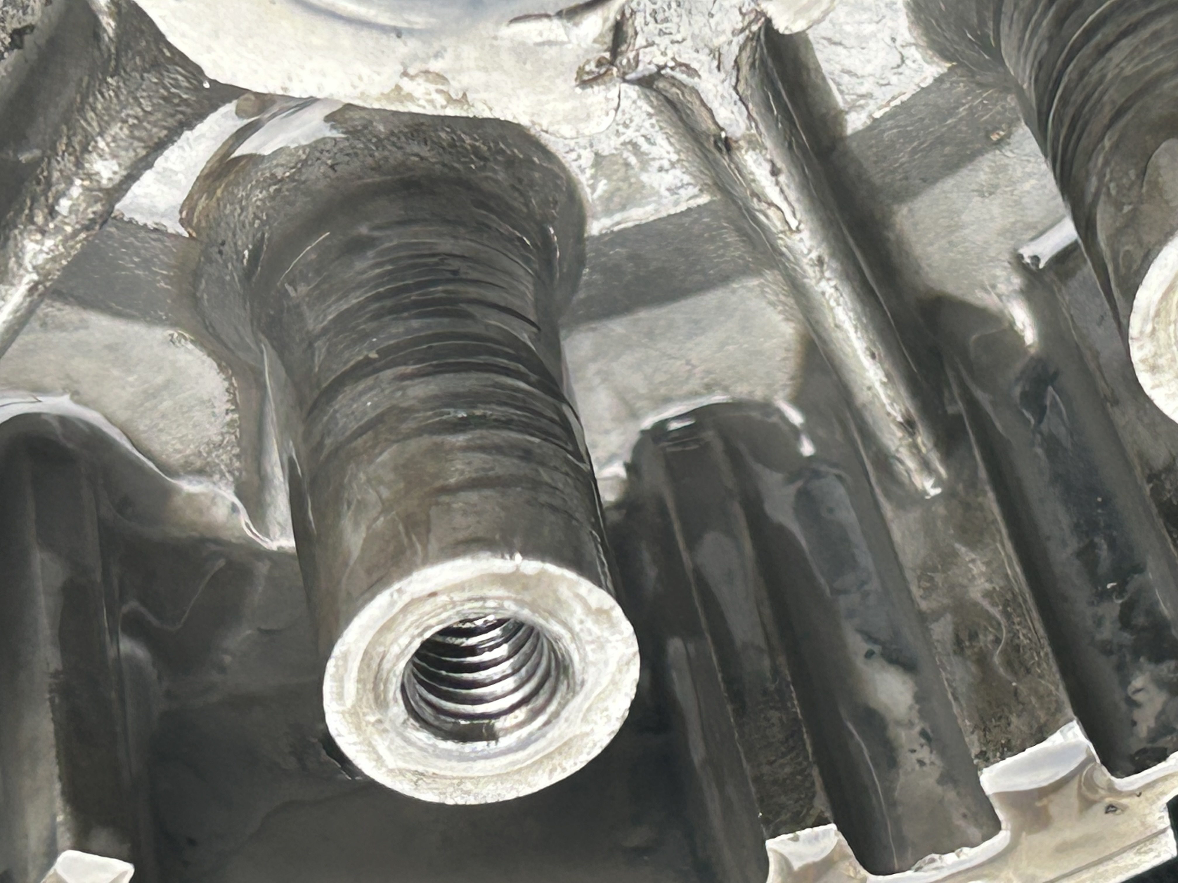

Ich habe es heute endlich geschafft mich um die Husky zu kümmern, und es kam schlimmer als gedacht. Ich fürchte dieser Thread bleibt nicht nur beim Ventilspiel, sondern dreht sich schlimmstenfalls um das Zerlegen des Motors.
Ich habe den kleinen Deckel zum Ventilspiel einstellen Einlassseitig zuerst abgemacht, und direkt den Grund für das übermässige klappern feststellen können: Die Mutter ist weg, und somit auf dem linken Einlassventil das größtmögliche Ventilspiel.
Fehlende Mutter.jpeg (282.62 KiB) 15668 mal betrachtet
Des Weiteren ist zu sehen, dass ein weißer Schlamm an der Dichtfläche klebt, also ist es naheliegend das sich Öl und Kühlwasser vermischt haben.
Weißer Schlamm.jpeg (230.33 KiB) 15668 mal betrachtet
Im nächsten Schritt wollte ich dann den Ventildeckel abnehmen in der Hoffnung, das die Mutter dort liegt, vorher musste aber das Wasserpumpengehäuse ab. Das hat gut gepasst, weil wahrscheinlich der Simmering undicht ist, da das soweit ich weiß der einzige Ort ist, wo sich Kühlwasser und Öl vermischen könnten.
Der Simmering sieht nicht sonderlich gut aus, was wahrscheinlich daran liegt, dass er noch nie gewechselt wurde.
Auf der Rückseite der Wasserpumpe erkennt man eine schwarze Schmiere, die nur durch Öl entstanden sein kann. Ich glaube nicht dass die da sein sollte, also muss der Simmering auf jeden Fall neu.
Dann habe ich den Ventildeckel runter genommen, und - keine Mutter.
Die Nockenwelle sieht ein bisschen eingelaufen aus, je nach Preis kommt diese also auch neu.
Ich werde dann im nächsten Schritt zuerst den Zylinderkopf, danach den Zylinder abnehmen, in der Hoffnung das die Mutter dann schon sichtbar und greifbar wird. Wenn nicht, dann muss der Motor raus und gespalten werden. Oder gibt es eine andere Möglichkeit? Vielleicht habe ich Glück und die Mutter liegt im Ölsieb oder in der magnetischen Ablassschraube. Das werde ich natürlich prüfen bevor der Kopf runter kommt.

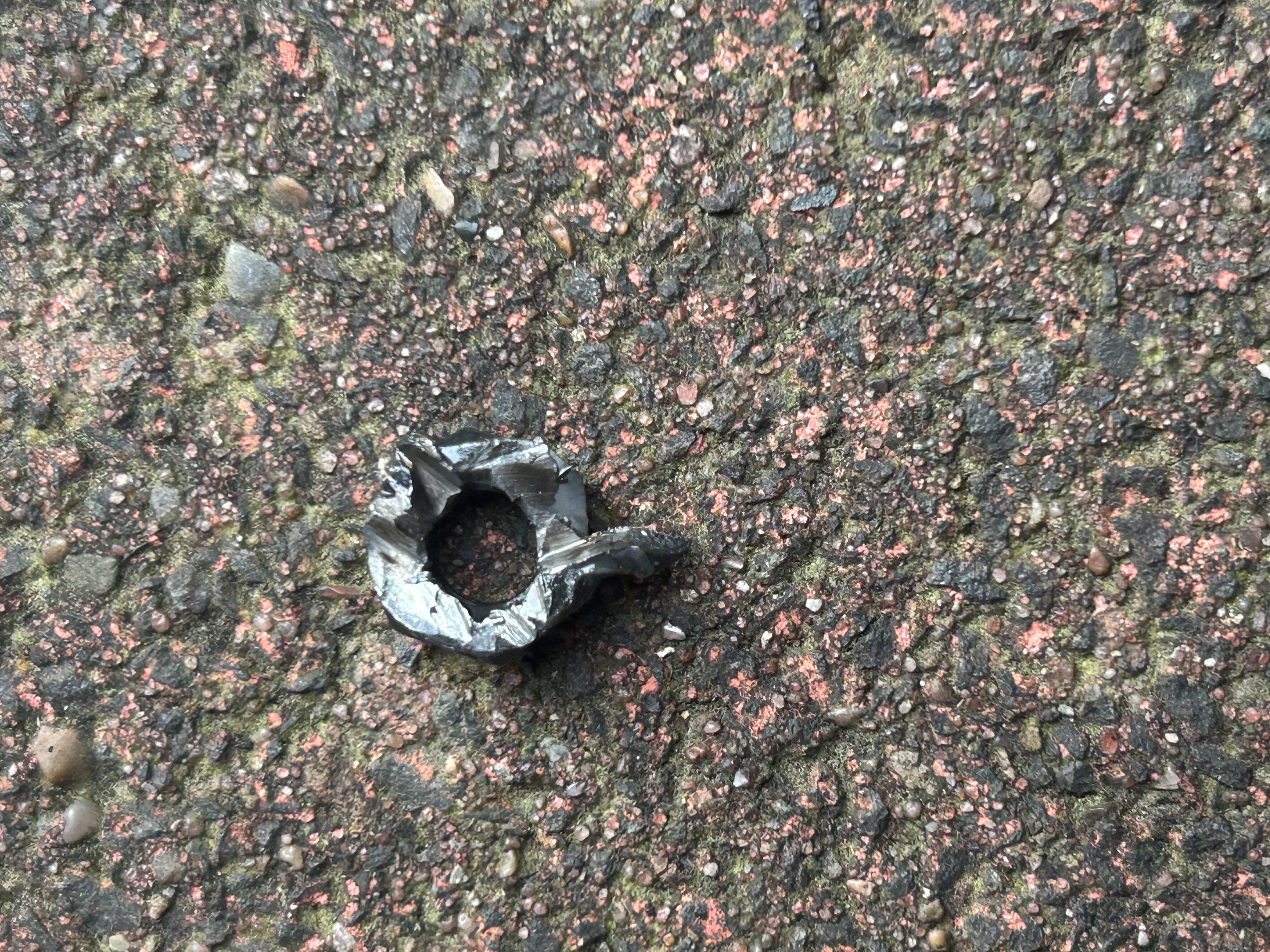

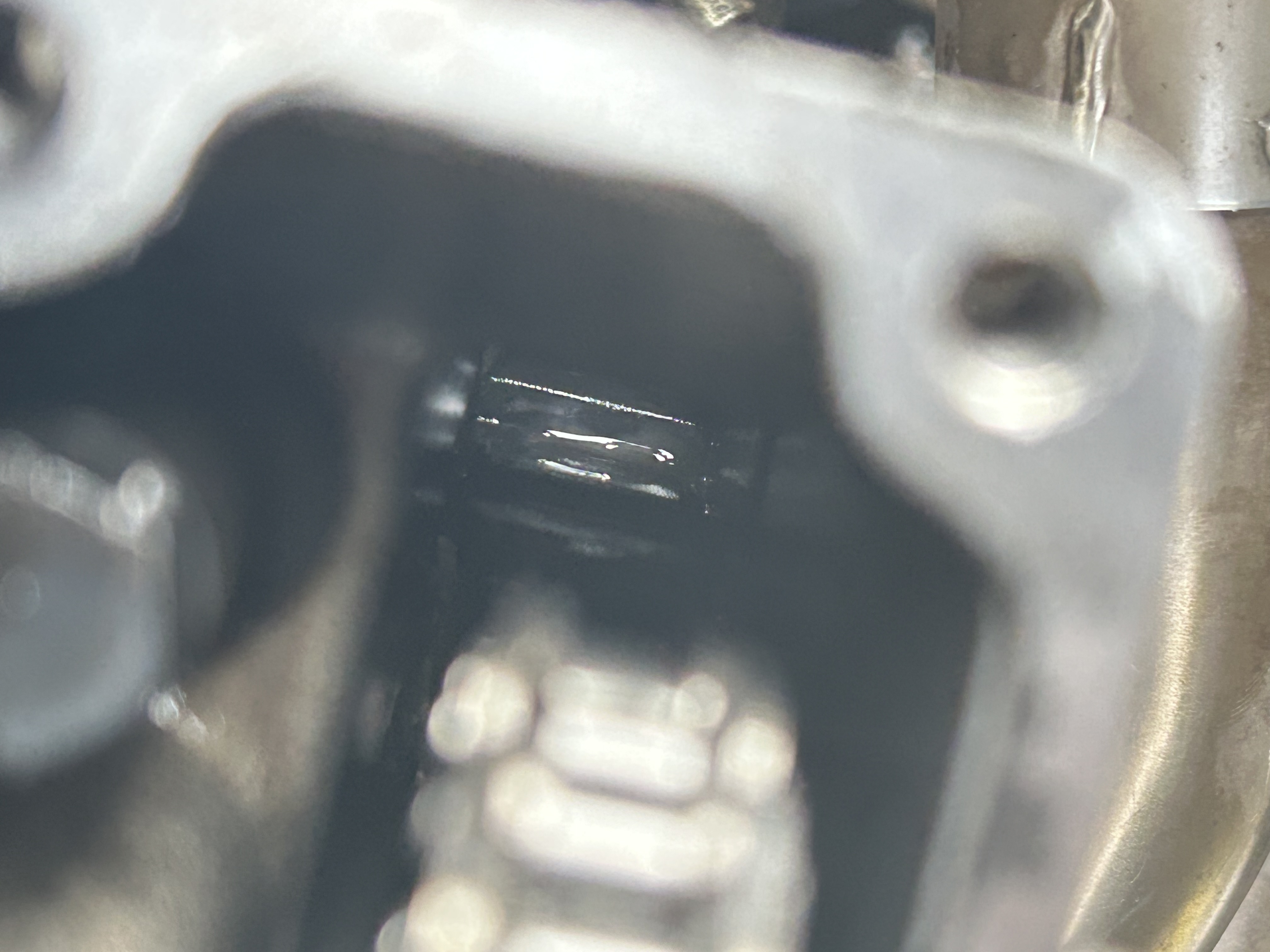

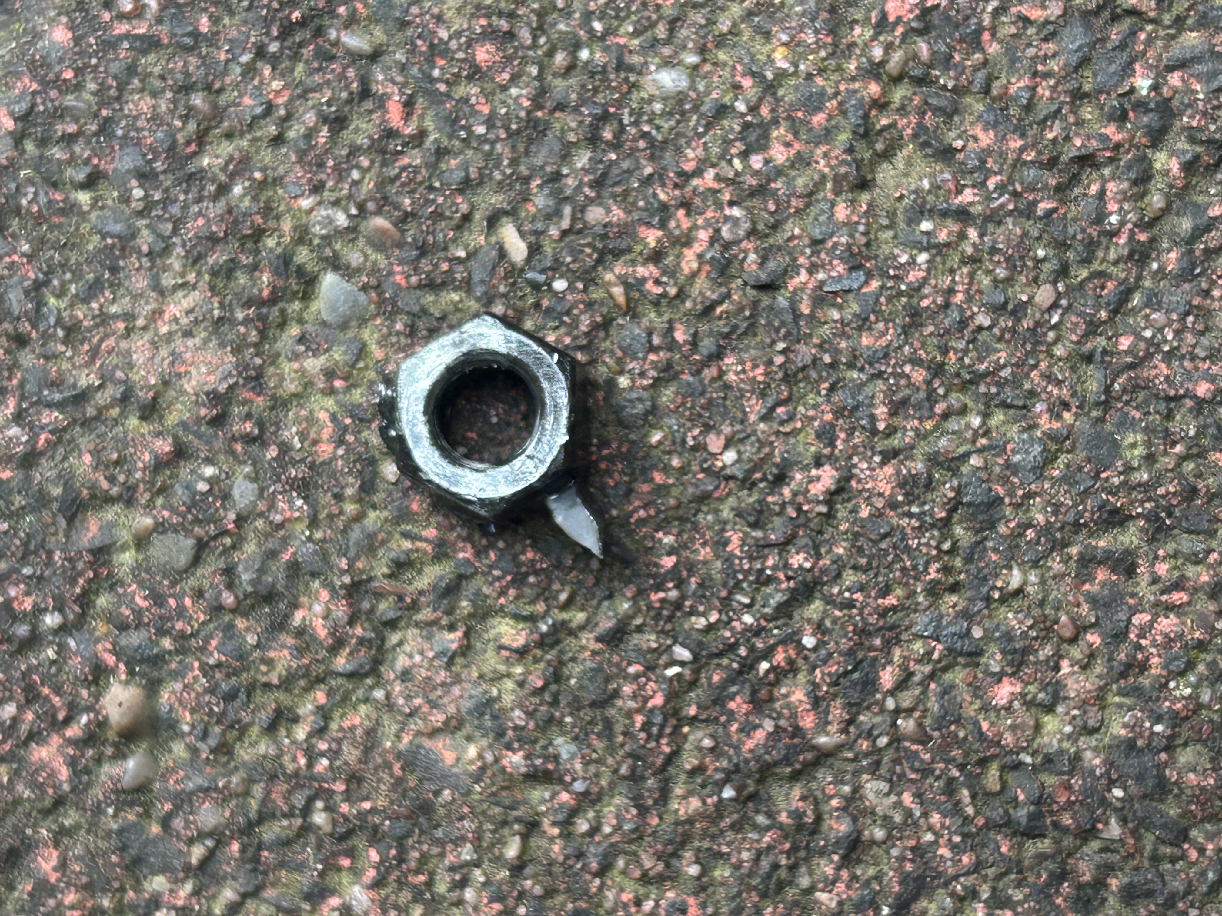

Update: die Mutter wurde gefunden.
Sie lag auf dem Plateau unter dem Steuerkettenspanner und konnte mit einem Magentstab herausgezogen werden. Wie zu erwarten war ist die Mutter komplett entstellt😂
Der Motor kann also Gott sei Dank zusammenbleiben.
Ich habe extreme Schleifspuren an der Kupplungsglocke entdeckt und bin mir unsicher woher die kommen. Vielleicht von den Spänen die durch die Mutter im Öl waren?
Apropos Öl, es war ziemlich grau, also ist mehr Kühlwasser im Öl als ich dachte.
Die Sache ist natürlich nun, das durch die demolierte Mutter einiges an Spänen im Öl war und immer noch ist, da man das Öl ja nie zu 100% raus kriegt.
Reicht es dir Späne an der magnetischen Ablassschraube zu entfernen und dann neues, frisches Öl aufzufüllen? Oder lieber mehrmaliger Ölwechsel nach jeweils wenigen Kilometern? Ich habe Sorge dass sich Späne an der Zylinderlaufwand oder in der Ölpumpe befinden…
Ich hänge mal die Bilder an, die ich gemacht habe
Schleifspuren
Schleifspuren
Schleifspuren
Schleifspuren
Schleifspuren
Schleifspuren
Zerstörte Mutter
Zerstörte Mutter
Zerstörte Mutter
Zerstörte Mutter
Zerstörte Mutter

Fundort der Mutter
Fundort der Mutter
Fundort der Mutter
Fundort der Mutter

Dachte ich mir fast schon dass die Mutter ned heile ist. :freak:
Bezüglich Späne: Ich hatte mal einen Pleuel Schaden und habe den Motor dann zerlegt und nur die Lager von der Kurbelwelle gewechselt. Bin dann keine 50km gekommen dann hatte ich einen Kolbenfresser. Hat es wohl doch noch ein Spahn an die Lauffläche geworfen. Hab die restlichen Lager alle mit Bremsenreiniger penibel gereinigt aber hat wohl nichts geholfen. Das war mein erster Motor den ich gerichtet hatte aber das war mir eine Lehre, seither wechsle ich immer alle Lager und zerlege den Motor komplett. Der ist einfach zu empfindlich.
Kannste ja mal probieren, vielleicht haste ja mehr Glück... :ka:
