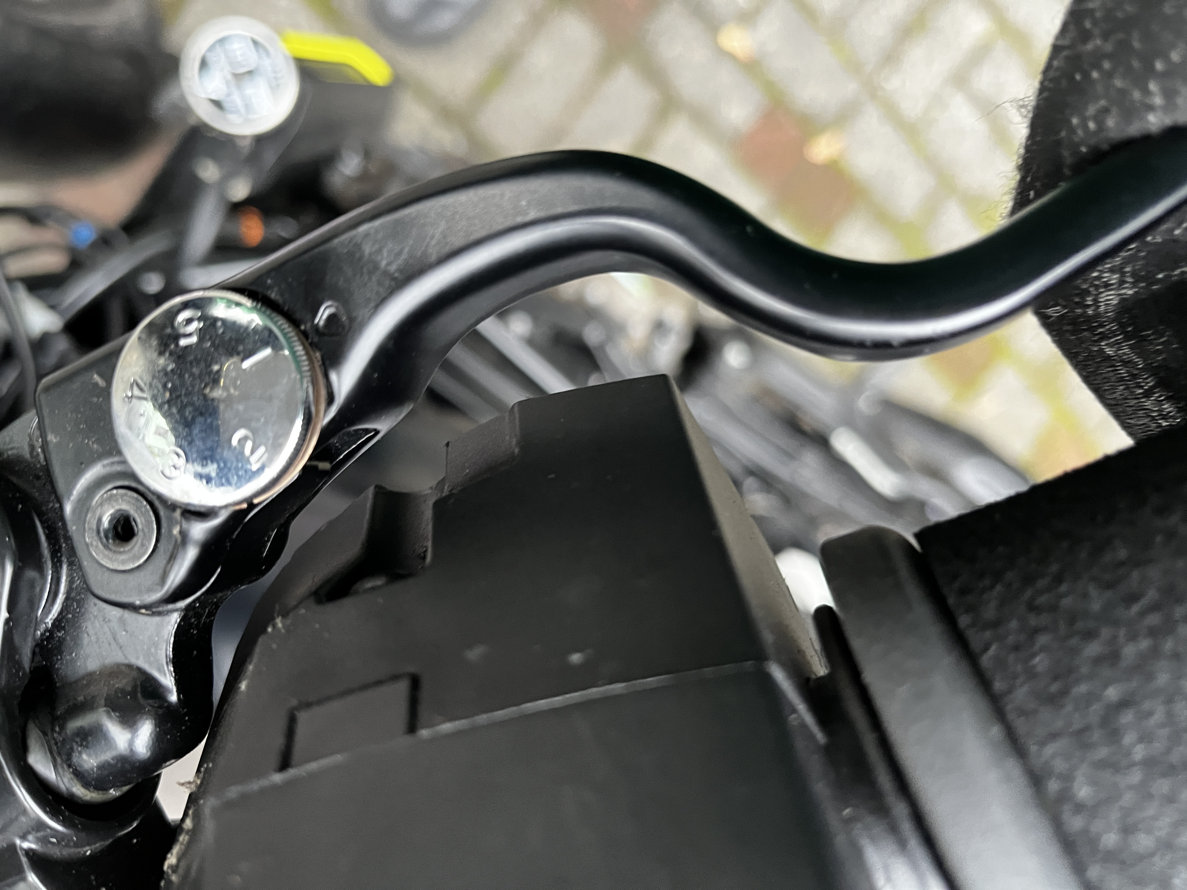

Hier ein paar Bilder, wie die orig. Hebel um die Schalter kurven -und das ist bereits ultimativ knapp
Die Motea Teile haben nicht den Hauch einer Chance

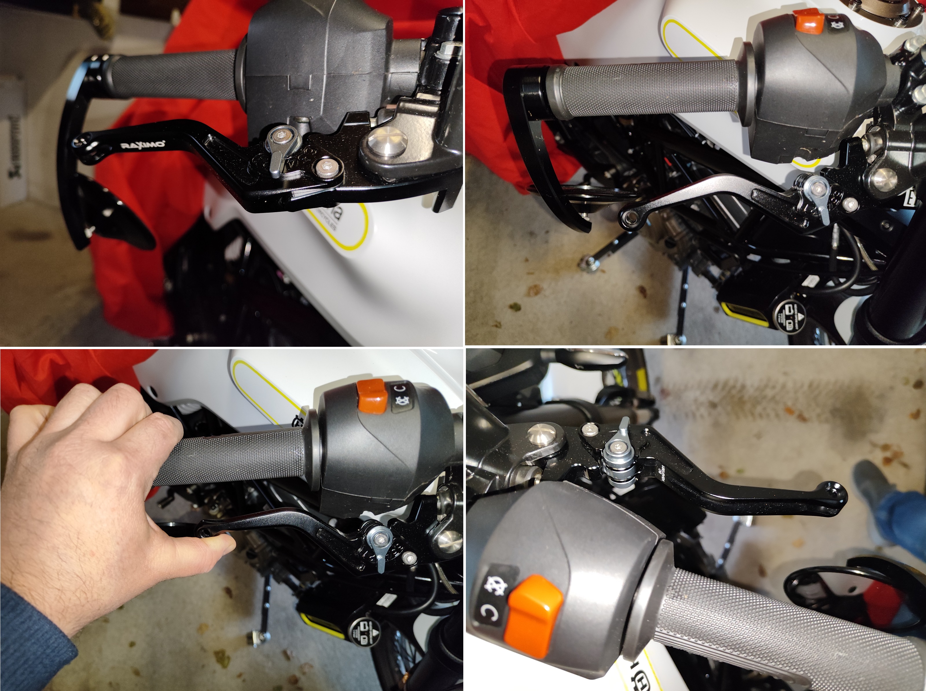

Ich hab welche von "Raximo" auf Kupplung und Bremse verbaut. Die passen, keine Probleme mit etwaigen anstoßen.
- IMG_20240821_181949.jpg (3.72 MiB) 4796 mal betrachtet

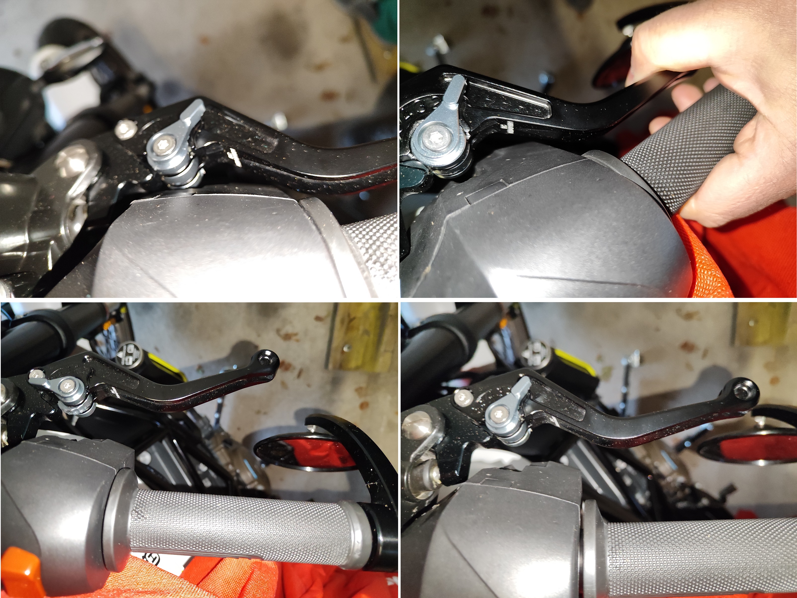

Bitteschön: Brems-& Kupplungshebel....
(Das erste Bild aus meinem vorherigen Beitrag stammt aus dem Herbst 2023, da war noch die Originale Lenkerbrücke mit den Lenkerstummel verbaut. Inzwischen habe ich auf ABM-Superbike Kit umgebaut. Dies hat auf die Hebel aber keinerlei auswirkungen.)
- Kupplungshebel.jpg (1.99 MiB) 4710 mal betrachtet
- Bremshebel.jpg (1.91 MiB) 4710 mal betrachtet
Re: Habe mir eine Svartpilen 401 (2023) zugelegt
Danke für die Bilder
Auf welcher Nr steht der Distanz-Einsteller bei der Bremse?
Auf der 3 so wie ich es erkennen kann.
Sieht verdammt knapp aus, auf 0 würde der Bremshebel mutmaßlich hängen bleiben. Kupplung hat scheinbar mehr Freiheit

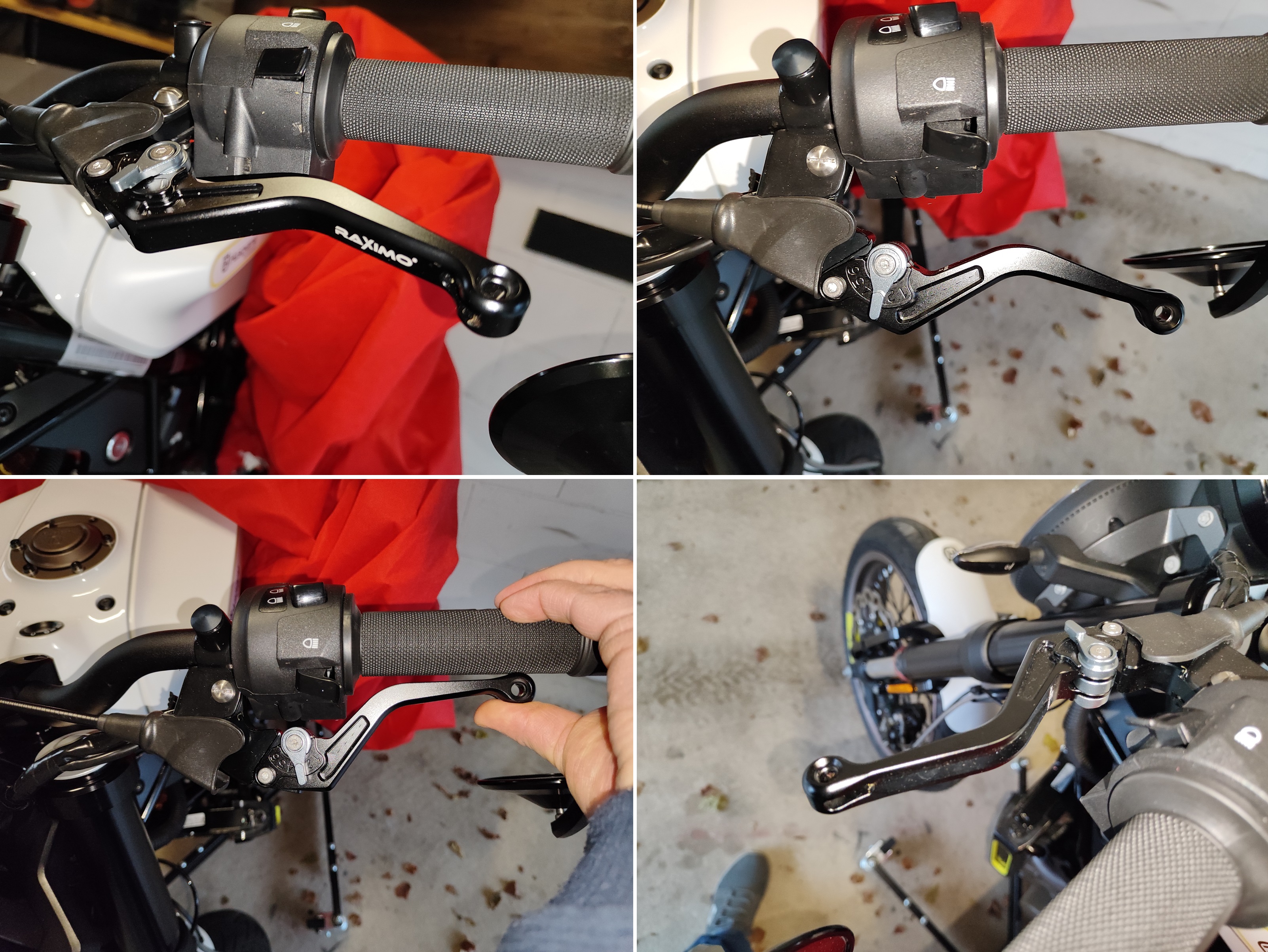

Hab gerade nochmal das Originalfoto vergrößert.
Der Einsteller steht auf der 3. Der Einstellbereich geht von 1-6, alsonicht bis 0.
Auf diesem Bild erkennt man auch besser das die Arnatur im unteren Bereich schräg zum Lenker hin verläuft. Das erkennt man auf dem anderen bild wo ich den Hebelk gezogen halte nicht so gut, da es darunter dunkel ist.
Also sollte da nix anstoßen, auch wenn er auf der 1 steht. Ist mir erlich gesagt auch noch nie aufgefallen. Aber auf der 1 steht der garantiert bei keinem.
- Einsteller.jpg (759 KiB) 4676 mal betrachtet

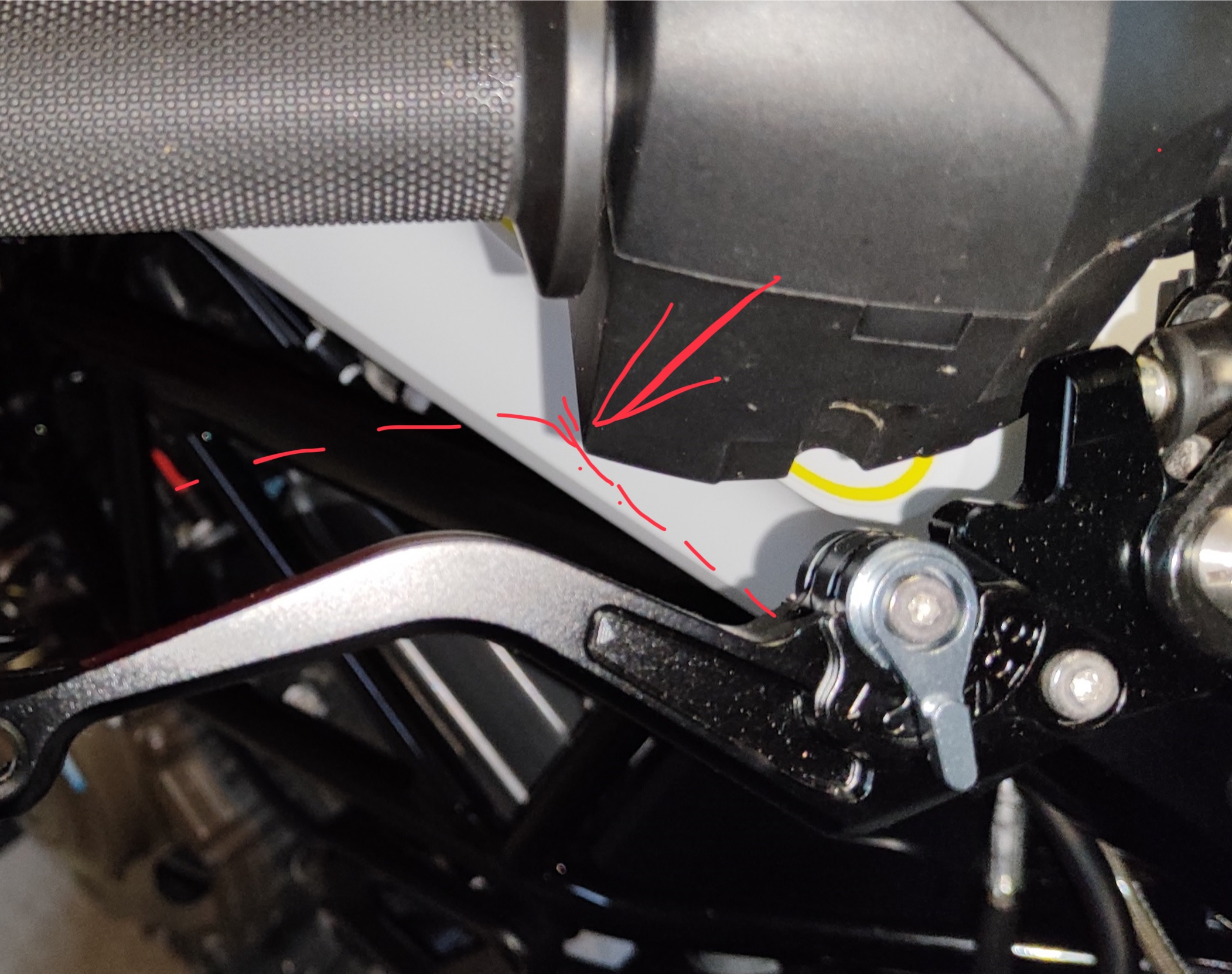

Danke für die Mühe.
Es geht nicht darum, ob niemand „1“ einstellt. Wenn das einzustellen ist, darf einfach nix anstoßen (TÜV).
Es sieht vlt. nicht ganz so knapp wie bei den V-Dreck aus, aber zumindest arg knapp

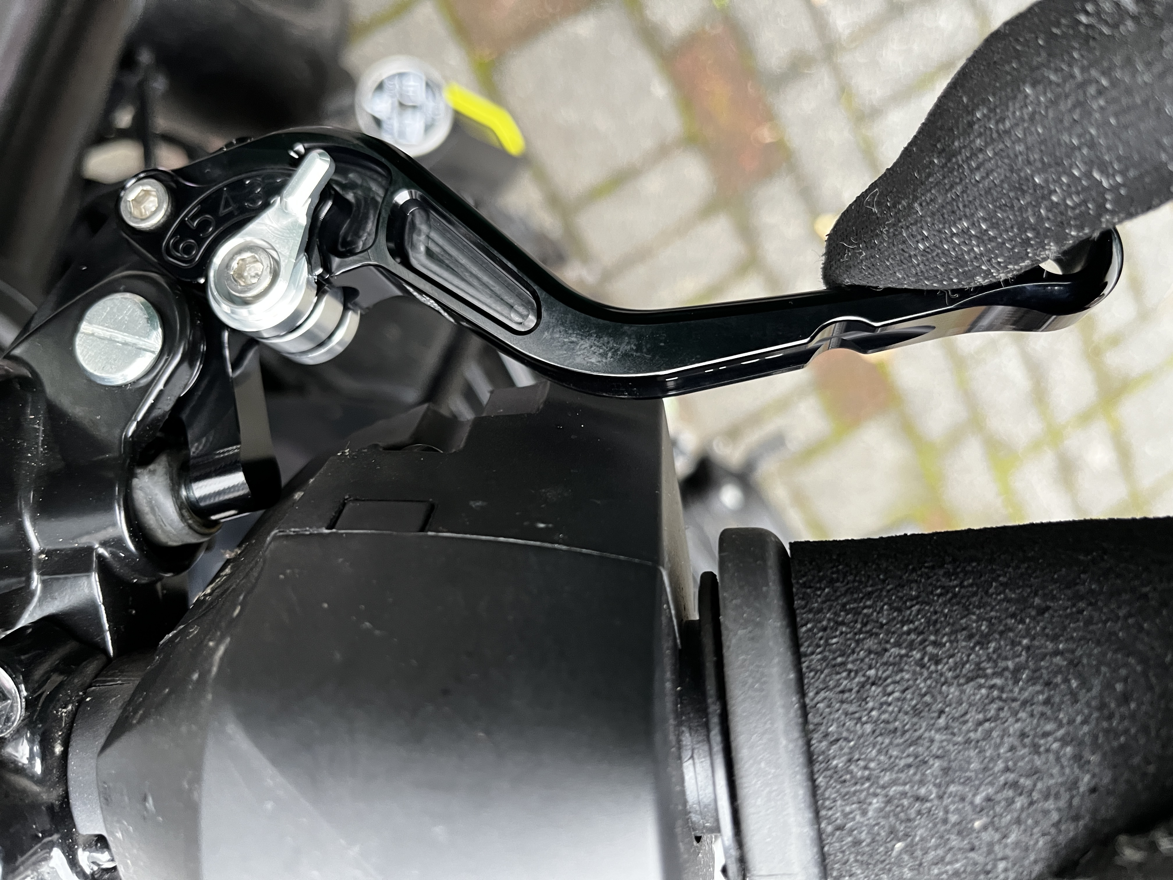

Sooooo, wie ich schon vormals geschrieben habe, da schlägt nix an.
Auf der kleinsten Stufe, also 1, steht der Hebel bei voll gezogener Bremse etwa 1-2mm vor der Armatur. Wenn keine Bremsflüssigkeit drin wär, ok, da würde er anschlagen. Aber so keine chance. Und "abbrechen" will ich mir den ungern um es zu testen.
Lässt sich halt schlecht fotografieren, man sieht den Spalt kaum...
- Griff.jpg (2.1 MiB) 4617 mal betrachtet
