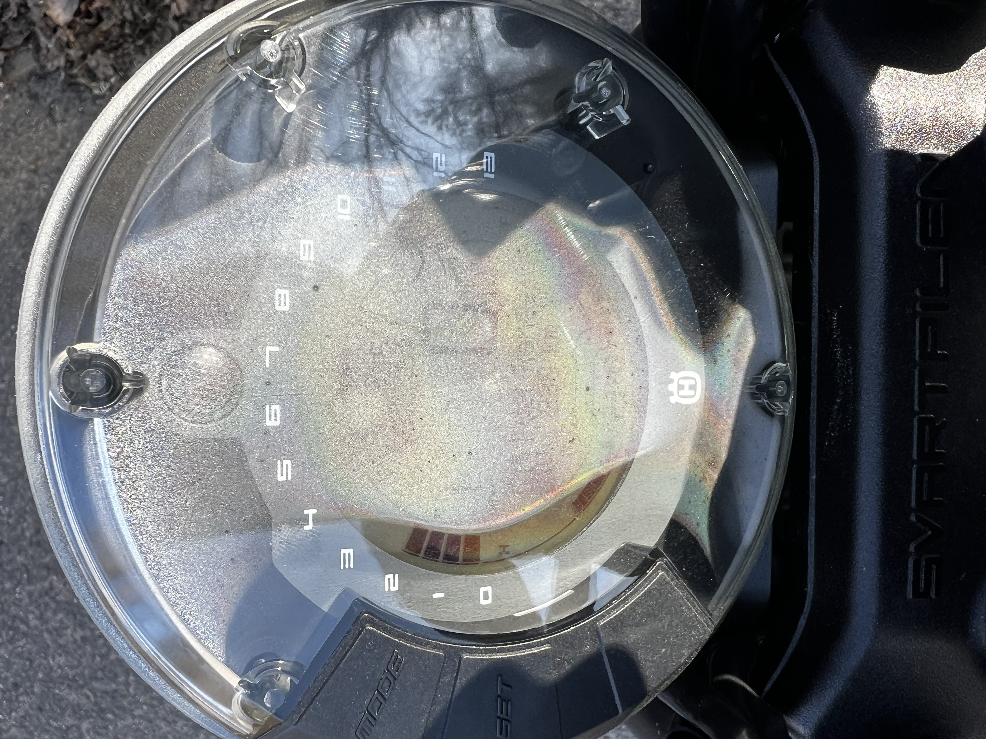

Heute habe ich die erste kleine Tour gemacht :)
Fährt sich gut 👍🏼
Der neue Auspuff klingt auch besser :2w:
Was mir aber aufgefallen ist:
1. Beschlägt bei mir der Tacho recht stark - habt ihr das Problem auch?
2. Geht der Neutral echt schwer rein - musste x-Mal versuchen den reinzubekommen.
3. Die Tasten des Tachos sind ja ne Qual :oops:

beschlagen ist nicht normal - dafür den händler kontaktieren

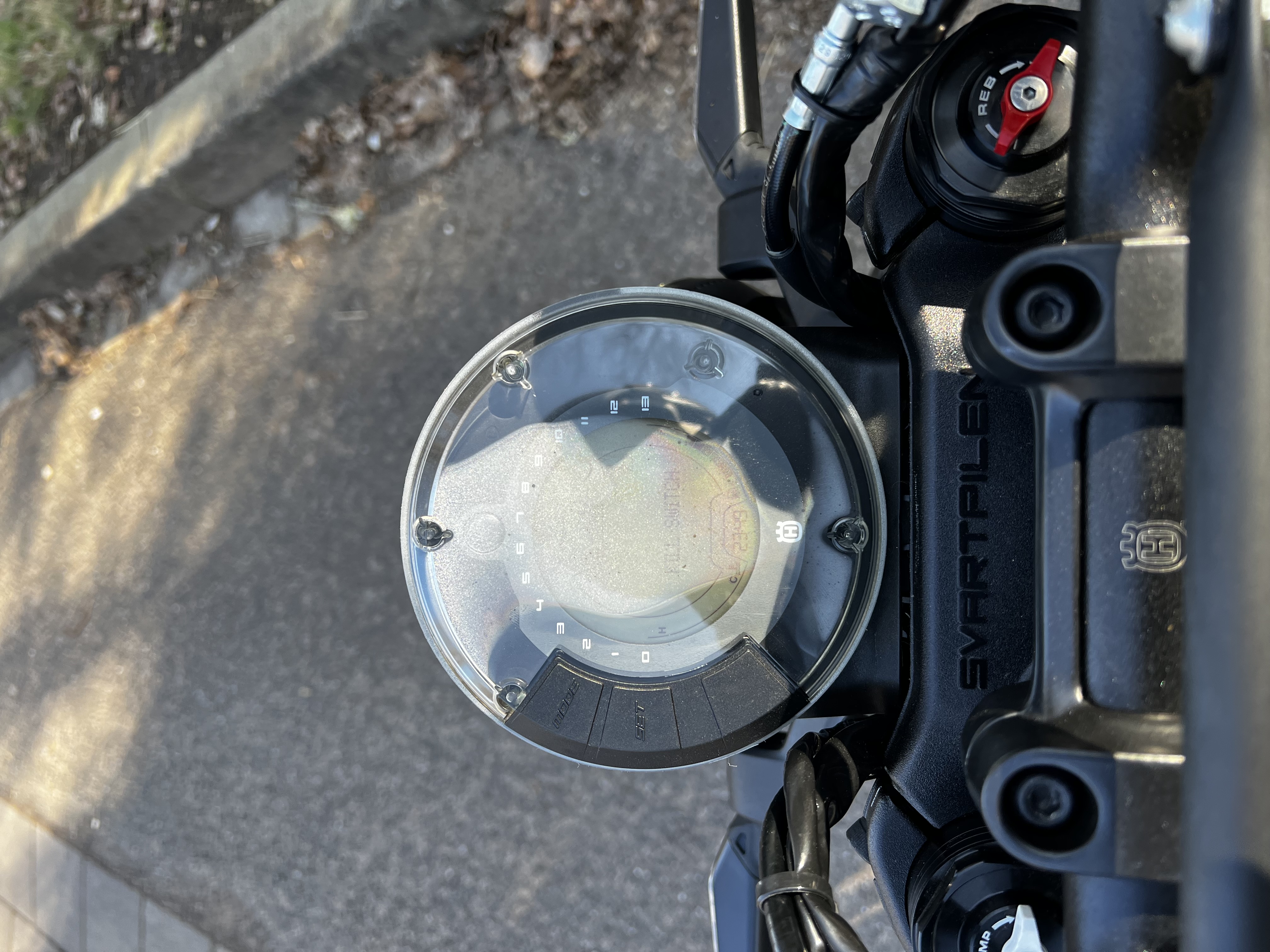

Hey und danke für eure Rückmeldung.
Was den Tacho angeht, so habe ich eben mal dem Händler geschrieben. Leider ist der 3 Stunden entfernt.
Hier mal ein paar Foto.
Die Tasten sind wirklich wirklich schwergängig - wobei die Settaste noch schlechter funktioniert als die Modetaste.
Vielleicht wird ja der Tacho getauscht und der neue hat leichtgängigere Tasten 🥲

Beschlagen war mein Tacho auch mal. Aber das ging wieder weg und kam nicht wieder :-D

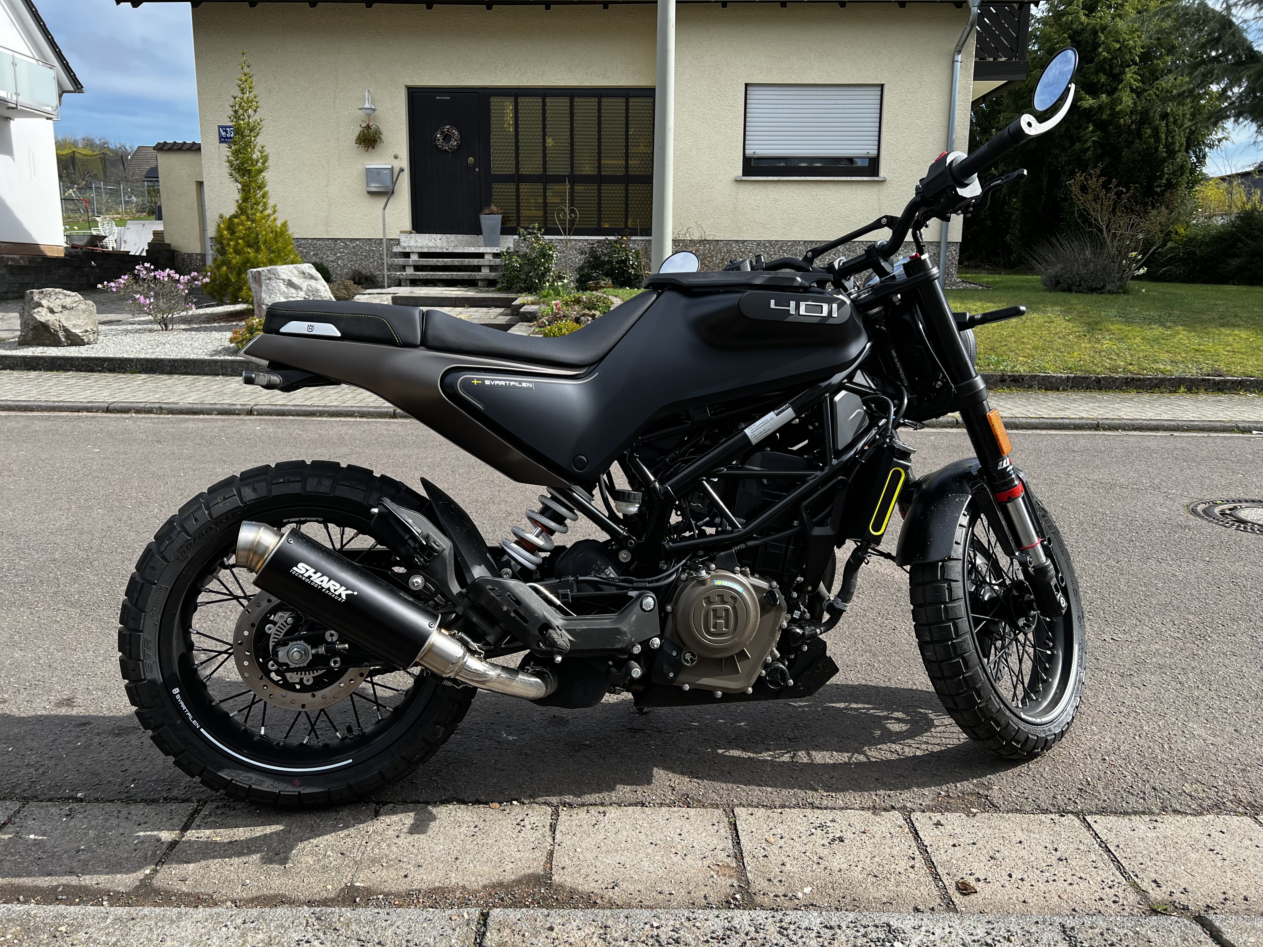

Den Shark-Auspuff konnte ich jetzt auch mal testen und muss sagen, der gefällt mir richtig gut 😄
Heute habe ich auch mal ein Fotos gemacht :)

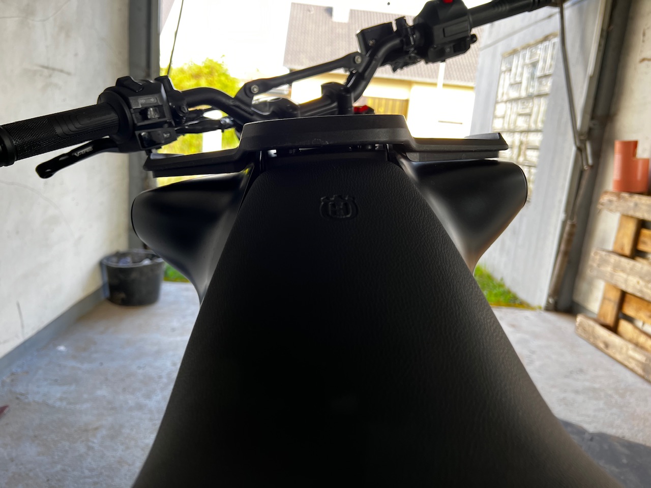

Heute ist mir noch was anderes aufgefallen. Der Gepäckträger auf dem Tank ist irgendwie schief (auf der rechten Seite sehr nah an der darunter liegenden Verkleidung. Durch die Vibration des Motors berühren sich beide Teile, was zum Einen laute Geräusche macht und zum anderen Kratzer in der Verkleidung verursacht.
Auch hierzu mal ein Bild im Anhang.
Kennt das jemand bzw. weiß hier Abhilfe?
Habe die Verschraubung kontrolliert, die scheint aber fest zu sein.

bei dem Tank- Gepäckträger sind zur Befestigung Abstandshülsen darunter verbaut. Die Halten auch gleichzeitig die Seitenverkleidung.
Ist zumindest bei der 1. Modelgeneration so. Wenn diese Hülsen nicht richtig in der Aussparung der Seitenteilbefestigung sitzen, dann steht die Hülse raus und der Gepäckträger ist schief. Also alle Schrauben mal lösen, den Gepäckträger abnehmen. Dann die Seitenteile oben in Richtung Tank drücken und schauen ob die Hülsen sich bin runter drücken lassen. Am Schluss den Gepäckträger wieder aufsetzen und festziehen.
Übrigens sollte man die Schrauben des Gepäckträgers ein wenig fetten, da die sonst gerne gammeln, sammelt sich ja auch Wasser von oben in den Bohrungen. Ein richtiger Hersteller hätte hier Edelstahl verbaut aber unser "Premium"- Hersteller eben nicht.
Sollte das oben beschrieben keine Abhilfe bringen dann musst du wohl mit der Qualität "Made in India" leben. ;-)

Wegen des Tachos wurde jetzt bei KTM/ Husqvarna angefragt - bislang habe ich aber noch nichts gehört.

Wegen Shark-Auspuff: Wie ist der vom Sound her? Deutlich besser als der Serienauspuff? (kein Kunststück) --> Was hast dafür gezahlt?

Na ich hoffe mal, dass ich nicht mit dem „Made in India“-Makel leben muss 😅
Ich werde es auf jeden Fall probieren. Der Gepäckträger ist sowieso nicht der Wertigste. Meiner hat einigen Stellen scharfe Kanten - wahrscheinlich dort, wo er vom nächsten Teil der Anlage getrennt wurde.

Mein Shark-Auspuff-Vergleich ist vielleicht nicht der Beste. Habe nach wenigen Kilometern gewechselt, sodass der Originalauspuff auch noch nicht eingefahren war. Meiner Meinung nach hört man aber schon einen deutlichen Unterschied. Eingefahren ist der Shark aber auch noch nicht. Habe noch nicht viele KM auf dem Tacho
