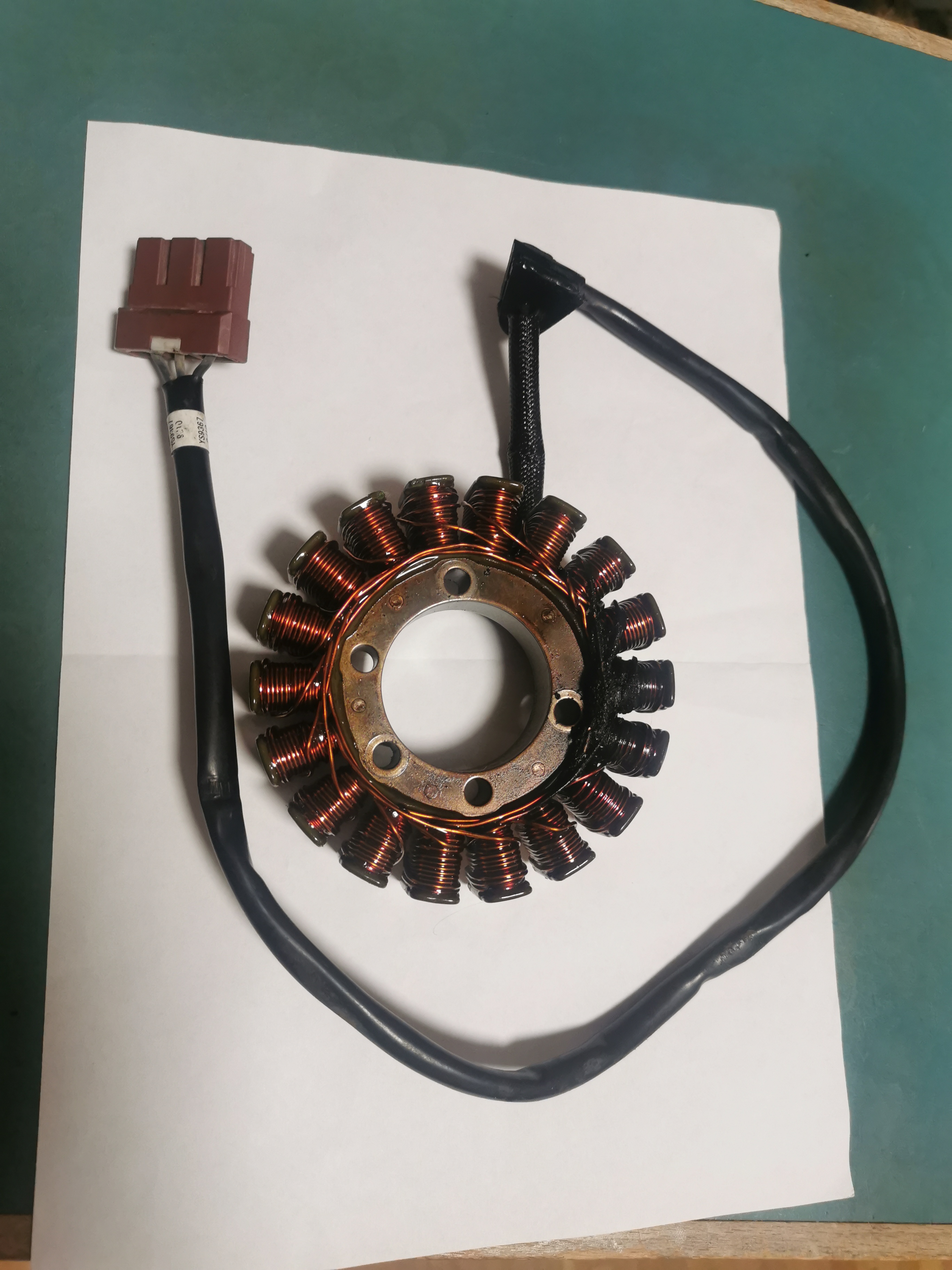

2. Keine Ladung / Batterie ; der Stator (421 chf.-) war defekt, wahrscheinlich überhitzung ..... kann vorkommen...
Ich hoffe nur das es so weiter geht ..... dann wird dieses extrem "Teure" Moped Verkauft !

Angesichts des höheren Durchschnittskommens und Preisniveaus in der Schweiz ein echtes Schnäppchen :mrgreen: Ansonsten die Ersatzteile in der EU bestellen (Schalter 157 €, Stator 308 €) und selbst einbauen.
