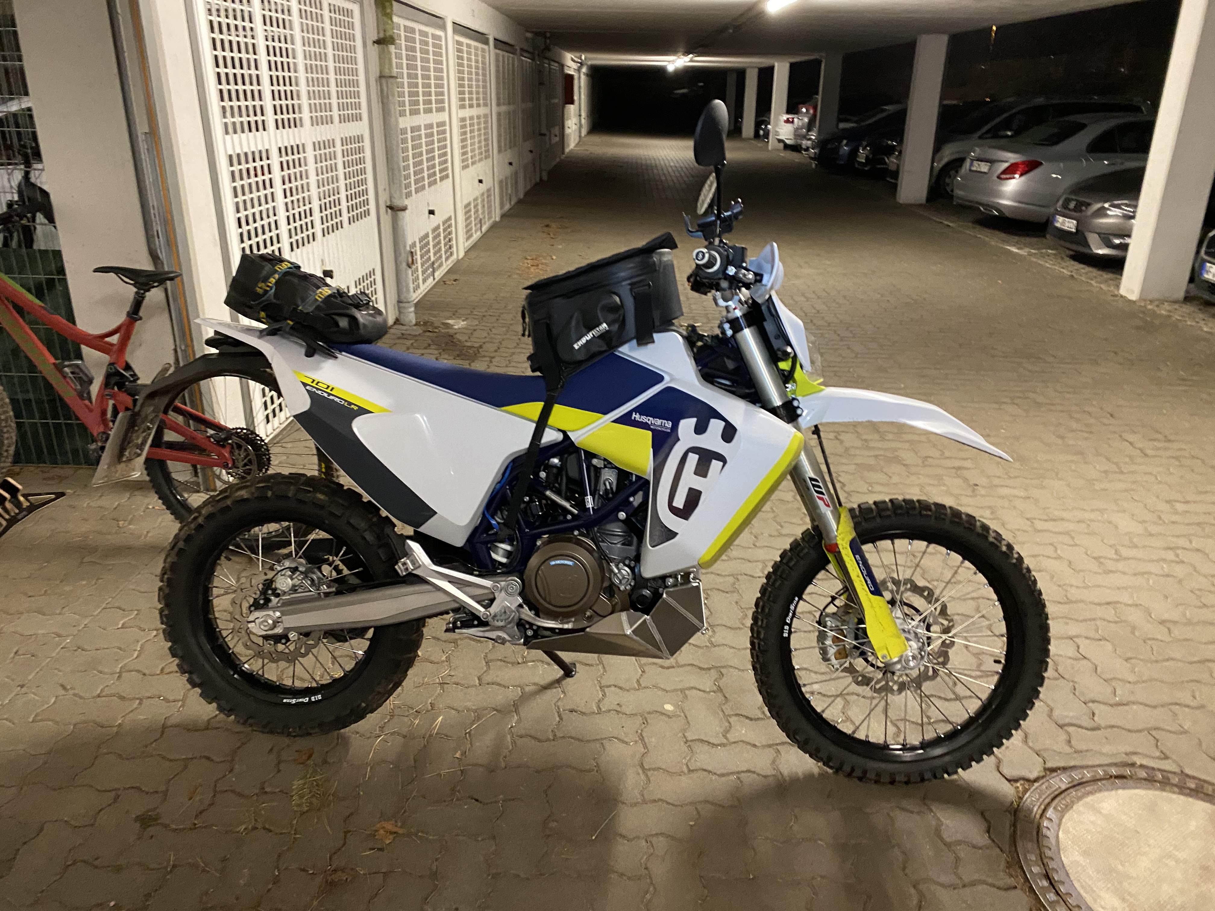

Kurzes Feedback zum Dal Soggio Ray Kit
Da ich keine gute alte EXC Gabel für den Umbau auftreiben konnte und/oder zu ungeduldig war, habe ich vor meiner diesjährigen TET Polen Tour das Dal Soggio Ray Kit in die originale 4CS Gabel meiner 2018er 701 gebaut. Ich bin (nicht nur aufgrund meiner geringen Erwartung) sehr positiv überrascht worden -> das Ansprechverhalten ist viel feiner geworden und es ist auch beim Fahren an der Gabel sichtbar. Vorher ging die Gabel bei schnell folgenden Impulsen einfach auf Block - jetzt arbeitet sie diese aus. Die 4CS ist sicherlich damit immer noch nicht das Maß der Dinge, jedoch bin ich nun sehr zufrieden und freue mich am viel besseren Vorderradgefühl (frei nach dem Motto: wo vorher nix war, ist jetzt ein bisschen da ;)) …
Hxlrm
Beiträge: 228
Registriert: 08.07.20 - 17:26
Motorrad: 701 LR
Re: Neu Hier!
Beitrag von Hxlrm »
War die letzten zwei Tage im Sand spielen. Die Xplor Gabel find ich schon ziemlich anständig…. Der Dämpfer muss zum Spezialisten.
