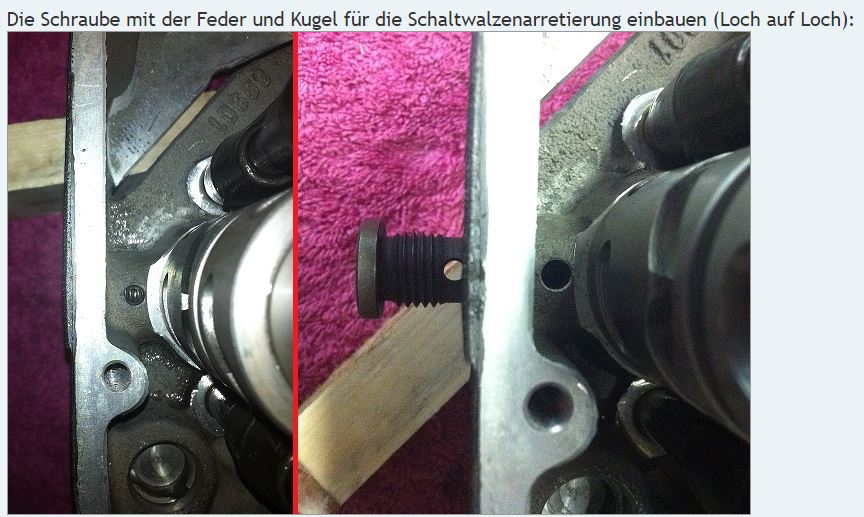

Grundlegend schon so ausbauen und auch wieder so einbauen. Außer der Mann vor dir hat was falsch gemacht. Wobei das bestimmt nicht so schlimm ist, ein bissl Öffnung wirst du bestimmt haben. Rauskommen sollte eine Feder und eine Kugel. Eigentlich soll ja nur das Öl entweichen wenn die Kugel sich bewegt. Wenn nichts entweichen kann kann sich auch die Kugel nicht groß bewegen...
Ich hab da mal das Bild vom Dr. Hasenbein geklaut, da sieht man das super!

war heute endlich bei der Schraube bei.
Hab die Schraube vorher von aussen markiert, damit ich weiß wo die Bohrung liegt.
Mit der original Unterlegscheibe lande ich fast im Rechtenwinkel zur Bohrung im Gehäuse bei 20Nm.
Sollen ja wohl parallel sein, Loch in der Schraube und Loch im Gehäuse.
Wie soll dass gehen?
Also Schraube nochmal raus und eine 2. Unterlegscheibe dazu genommen, jetzt lande ich fast richtig.
Jetzt nur noch so ca. 15° versetzt, reicht dass so??
Wie habt ihr dass hinbekommen, dass beide Bohrungen parallel sind??
Möchte ungern noch mehr anziehen, sonst war es dass nachher mit dem Gewinde.
