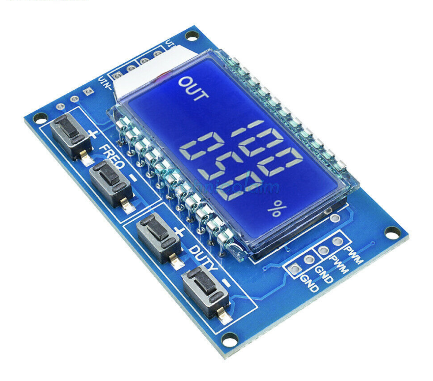

Ich will die Grundidee dieses Themas mal wieder zum Leben erwecken. Ich wollte lediglich einen On-On-Kippschalter nehmen, in der einen Position Klappe zu und in der anderen dann das normale Signal vom Steuergerät.
Ich hatte mich die Tage mal rangesetzt und versucht eine Spannung am Stellmotor von der Stellung "zu" zu messen. Leider habe ich ein recht träges Multimeter, da sind die 1 Sekunde beim ChekUp einfach zu kurz um etwas zu messen. Wenn die Klappe offen ist, bekommt der Stellmotor eine Spannung von 2,2V.
Nun hatte ich den Antrieb mal ausgebaut und daheim mit meinem PWM-Drehzahlregler (leider habe ich kein Labornetzteil, zumindest noch nicht) probiert, bei welcher Spannung der Motor angesprochen wird. Leider blieb der Motor stumm und es tat sich nichts, von 0,7V bis 13V.
Kann mir da jemand vielleicht behilflich sein.
Recht interessant finde ich auch noch, wie dies überhaupt funktioniert. In meinem anderem Moped wird einfach nur die Spannung umgedreht, daher werden dort auch nur 2 adern benötigt. Wie sieht das hier aus? Wie wird anhand der Steuerspannung vom Steuergerät die Spannung gedreht?

ich habe es mal mit einen oszi ausgemessen.das signal zum ansteuern ist 50/50 gepulst.das geht recht einfach mit einem wechselschalter und einem impulsgeber der recht einfach zu bauen ist.leider kann ich mit bikescan die klappe nicht ansteuern.die funktion ist zwar vorhanden kommt aber eine fehlermeldung.ist das bei euch auch?bei mir wird sie manchmal nicht angesteuert oder klemmt.wenn ich was gebastelt habe kann ich die bauanleitung posten.
Milkaschwein

Nach etwas Recherche bin habe ich auch rausgefunden, dass das Signal kein analoges sich in der Spannung veränderndes Signal ist, sondern ein PWM Signal ist. Habe mir jetzt ein günstigen PWM-Generator bestellt. Leider habe ich daheim kein Oszilloskop und das auf Arbeit ist fest verbaut.
Bei einem PWM (PlusWeitenModulation) braucht man ja vorrangig 2 Werte: Frequenz und Duty (also das Verhältnis von + und - eines Taktes). In einem anderen Forum habe ich gelesen, dass dort die Klappe mit einer Frequenz von 100 Hz angesteuert wird, 10% für auf und 90% für zu, aber keine Ahnung ob das hier auch zutrifft.
Und dann wäre auch noch die Spannung interessant, also die Maximalspannung innerhalb eines Pulses.
Oder kann auch einfach sein, dass ich mich komplett Irre und ich einfach nur zu doof bin zum Messen :freak: :D
Bezüglich dem Nichtansteuern: Was ich aber gemerkt habe, dass nach 2 oder 3 mal Zündung neu anschalten ohne Motorstart die Relais für die ganzen Spannungen nicht mehr angesteuert wurden. So lief dann z.B. keine Bezinpumpe, die Klappe bekam keine Spannung mehr etc. Erst nach kurzem Tippen auf den Anlasser wurde alles wieder bestromt.
Milkaschwein
Beiträge: 28
Registriert: 10.04.16 - 20:27
Re: Nuda: Klappe im Auspuff ansteuern
Beitrag von Milkaschwein »
So, ich kann gute Nachrichten bezüglich dieser Thematik überbringen. Die Klappe wird tatsächlich über ein PWM-Signal angesteuert, bei 200Hz. Ein Taktverhältnis von 90% entspricht volle Öffnung (diese wird auch angefahren, sobald kein Steuersignal mehr anliegt), und 10% Taktverhältnis entspricht Klappe voll zu. Alles dazwischen kann man frei wählen. Bei 40% Taktverhältnis ist die Klappe also z.B. halb geschlossen (oder halb offen, je nachdem :freak: ). Die Eingangsspannung sind bei mir Bordspannung, was aber glaube nich wirklich wichtig ist.
Ich habe mir den billigsten PWM-Generator gekauft den man kaufen kann, also einen für ca. 5€ (Bild im Anhang). Das gute daran ist auch, dieser vergisst nicht seine letzten Einstellungen, die Einstellungen bleiben also auch nach Zündung "Aus" noch erhalten. Der Schalter kommt direkt unter's Tacho an der Seite, so dass man ihn nicht sieht (wird an der Schraube vom "Windschild" fest gemacht, Halter kommt aus den 3D-Drucker. Um nicht unnötig viele Kabel zu verlegen, werde ich das Signal über ein Relais unter der Sitzbank dann ansteuern, anstatt direkt mit dem Schalter (so muss nur ein Kabel von vorn nach hinten verlegt werden).
Leider steht das Moped in der Garage weiter weg, daher kann ich das alles erst in 2 Wochen am Moped ausprobieren (habe mir die Klappe ausgebaut um im Wohnzimmer etwas machen zu können :D ).
Werde auch noch ein kleines Gehäuse für die Platine Drucken.
Das alles wird auch ohne den Kabelbaum verändern zu müssen. Dafür habe ich mir einfach die originalen Pins besorgt (männlich und weiblich), wird also alles ohne Spuren zurückbaubar sein.
Vielleicht werde ich es auch nochmal mit einem Arduino programmieren, dann könnte man mit einem kleinen Drehpoti die Klappenposition Einstellen, aber nur falls es jemand auch nachbauen wollen würde, da mir es reicht die Klappe einfach nur zu zumachen.

Ich habe mir jetzt überlegt, dass ich es doch mit einem Einstellrad bauen werde, sodass man mit einem Dreh-Poti eine beliebige Stellung der Abgasklappe anfahren kann. Ich denke nämlich, dass der Abgasgegendruck bei geschlossener Klappe zu groß sein wird im Fahrbetrieb. Daher ist es meiner Meinung nach gut, dass man Situationsabhängig entscheiden kann, wie das Verhältnis von Lautstärke und Leistung sein soll. Starte ich z.B. Sonntag früh 6 Uhr in einer eng bebauten Straße das Moped, Spielt Leistung keine große Rolle, Hauptsache leise in Geräusch-irrelevantere Gebiete kommen. Fahre ich aber zur Hauptverkehrszeit durch Städte oder ähnliches, so soll der Motor frei genug atmen können um gut im Verkehr mitschwimmen zu können, ohne dass man blöd angeguckt wird weil's zu laut ist. Außerorts wird dann der Schalter umgelegt, dass wieder die originale Klappensteuerung vom Motorsteuergerät übernimmt und gut ist. Das dauert aber noch ein paar Tage, Bestellungen aus China dauern halt ein wenig :D
Am Wochenende werde ich aber erstmal die einfache ursprüngliche Variante einbauen, ein Kippschalter, ein Relais und den oben erwähnten PWM-Generator. Ich werde berichten ;-)
