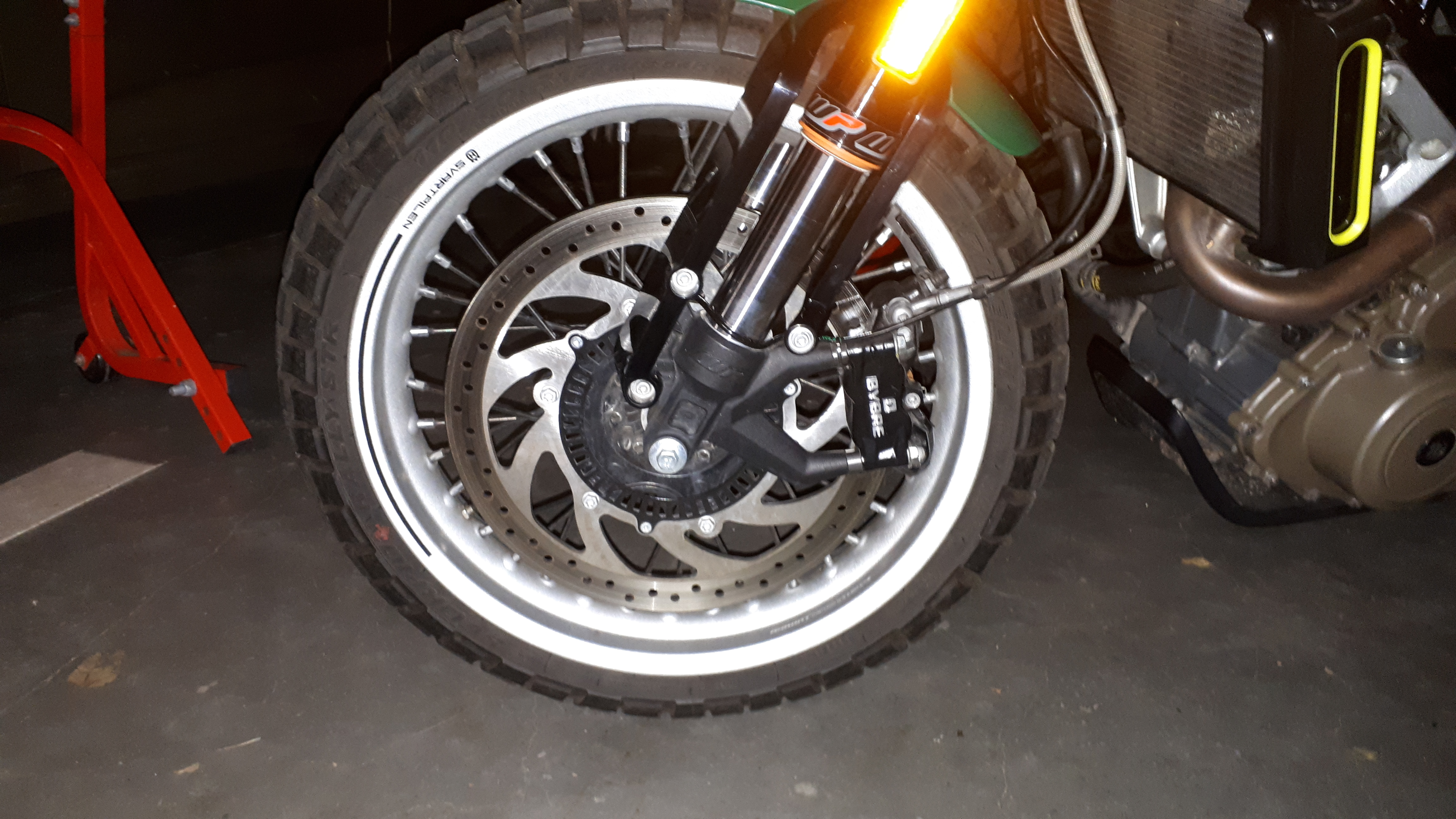

hier die Original Scheibe

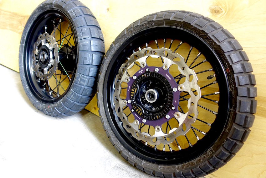

und einmal die Austauschscheibe von Galfer

dann schaue dir mal deine eigene scheibe vorn an ! (auch bei deinem bild weiter vorn von 2021)
abs ring vorn auf der scheibe !

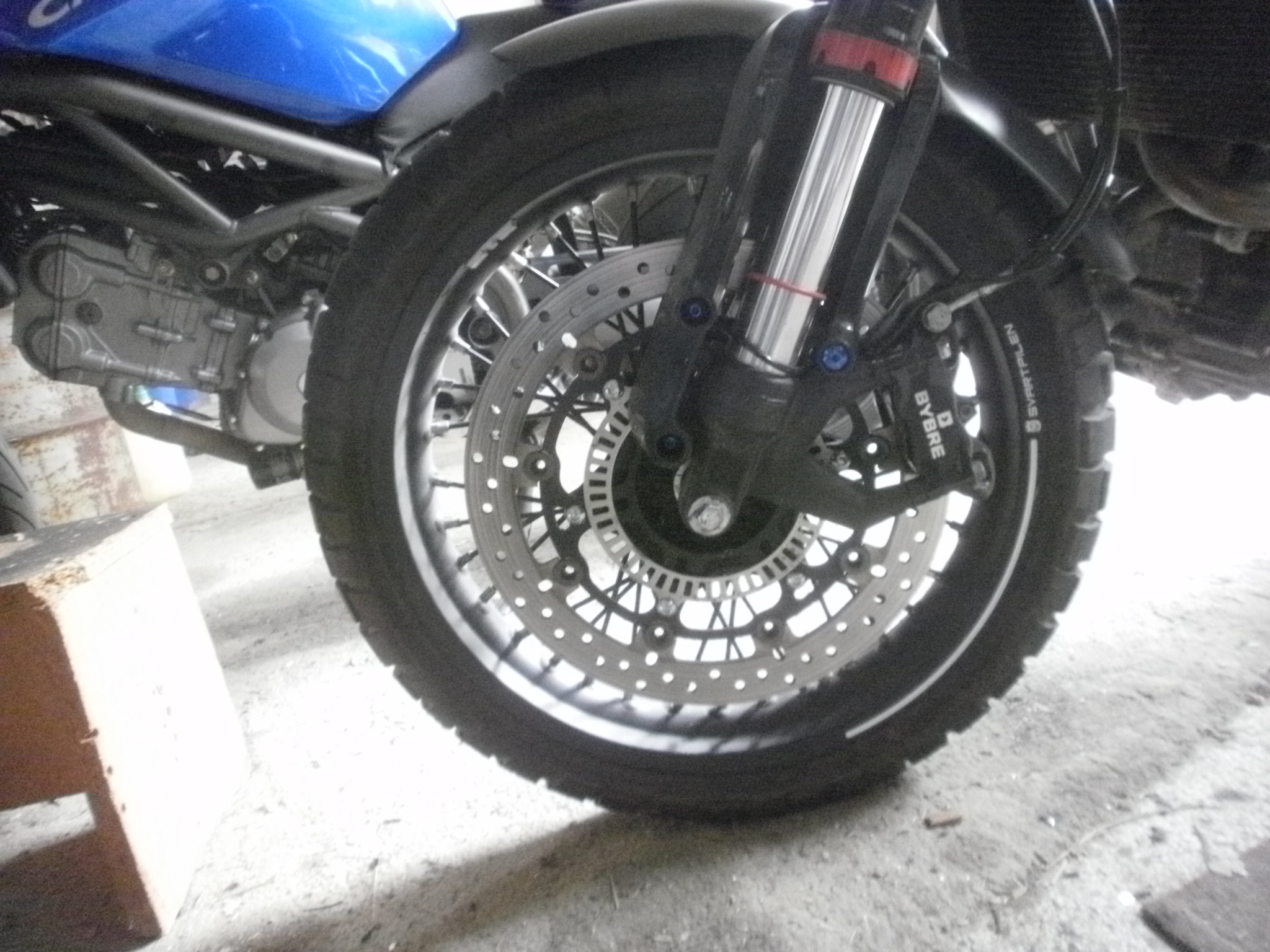

immer darauf achten das die 3 kleinen bohrungen für die ABS-ring montage vorhanden sind.
so sieht das bei mir aus.
ist nicht käuflich da ich den innenring selbst angepasst habe.
ist eine 320 mm brembo bremsscheibe einer ducati.
