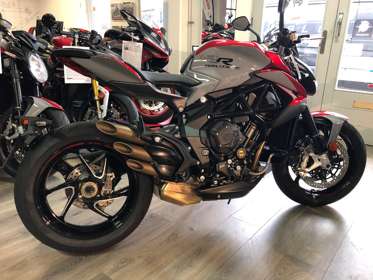

P.S.: @Saison 2021
Hier werde ich mich sicher weniger um die Probleme der VIT kümmern. Mein nächstes "Traummoped" lacht!
