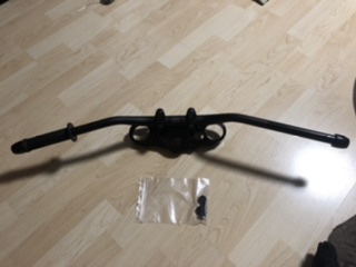

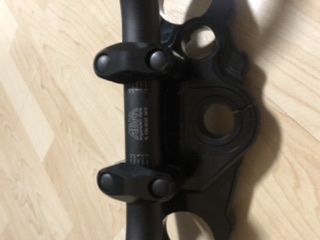

Re: Lenkerumbau Vitpilen auf Svartpilen
Ich hätte noch ein ABM Lenker Kit da. War 300 km montiert, hat mir aber optisch nicht gefallen und hab es wieder auf den Serien Lenker umgebaut. Ist das komplette Kit inkl. Lenkanschlag. Kann für 250€ + Versand an seinen neuen Besitzer gehen
