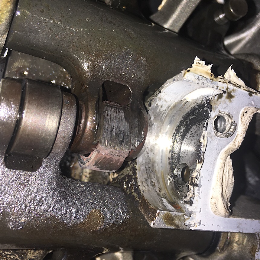

Naja nach ner Woche Urlaub hab ich mich so gefreut wieder zu fahren und paar Km war alles gut. Bin dann wieder nach Hause weil sie Leistungsverluste und ungewöhnlich laut geklappert hat. Ventilspiel einlassseitig war gefühlt nen Kilometer, also zerlegen und Deckel runter. Tja da hat’s es wohl das Lager der Kipphebel Rolle zerbröselt :klopp:
Hab die Garage jetzt wieder zu gemacht und weis nicht wirklich wie ich weiter machen soll. Klar Kipphebel muss neu, Lager der Nockenwelle und evtl. die ganze Nockenwelle auch. Aber der ganze Abrieb ist ja durchs Öl auch überall hin...
Ne Komplette Motor Revision scheint mir am sinnvollsten...leider auch das kosten und vor allen das Zeitintensivste vorhaben :cry:

War dann wieder in Schrauberlaune und hab den Motor Ausgebaut und angefangen zu zerlegen, mal sehen wo die Reise hinführt.
Aktuell denke ich das mit Neuen gebrauchten Kipphebeln (die dann gleich neu gelagert werden), neue gebrauchte Nockenwelle, paar Dichtungen und vorsichtshalber neuer Steuerkette auskommen müsste das die Maschine wieder läuft. Allerdings hab ich heute schon wieder gemerkt das gebrauchte Motoren oder Motorenteile für die Dual echt schwer oder gar nicht zu finden sind....

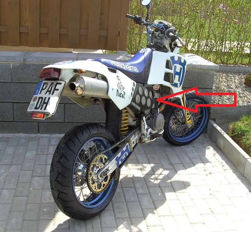

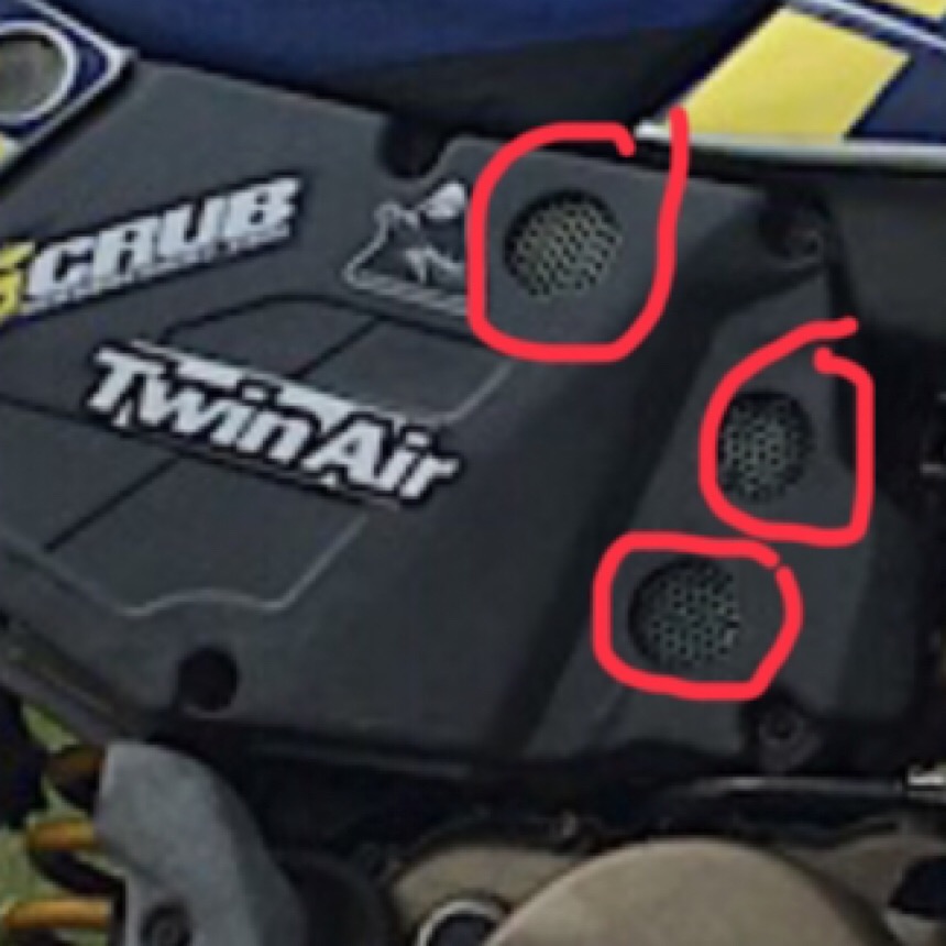

Bei der Dual kann man den Luftfilter etwas dezenter verbessern.
Der Teil des Deckels, der hinter den drei Löchern des Seitendeckels liegt, ist bei der Dual nämlich geschlossen.
Den verdeckten Teil habe ich aufgeschnitten, sowie einige Löcher ins Unterteil oberhalb der Batterie gebohrt.
Da der Kasten zwischen Batterie und Luftfilter offen ist, kann man so unauffällig für zusätzliche Luft sorgen.
Zusätzlich habe ich eine etwas kleinere Batterie verbaut, so dass noch mehr Luft (und Sound) durch kommt.

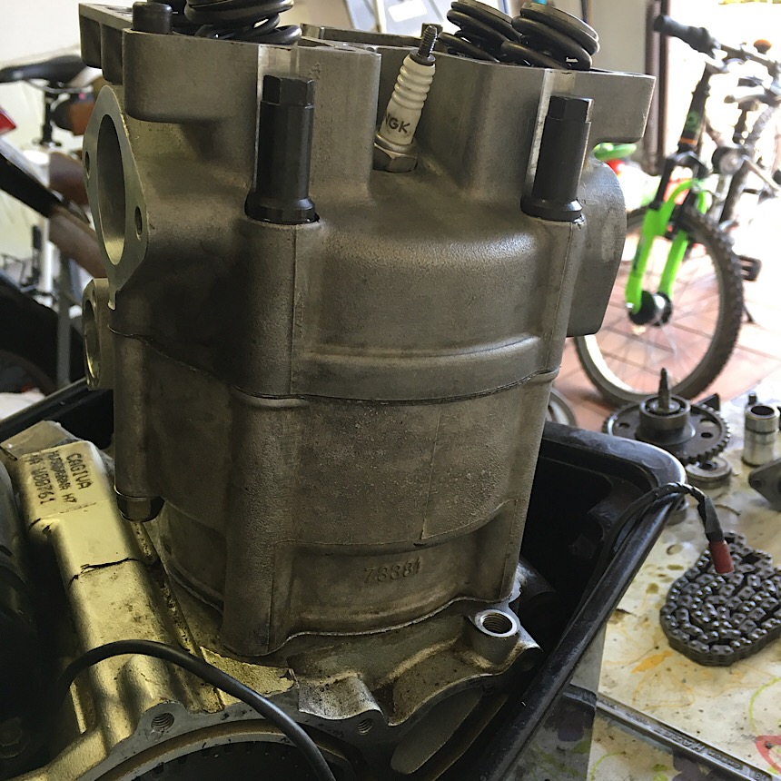

Kipphebel sind jetzt wieder Frisch genauso wie der Kopf, also heute noch den Kolben und Zylinder gereinigt begutachtet und alles zusammen geworfen. Ölpumpe zerlegt, gereinigt und wieder zusammengebaut.
Zum Schluss noch die Steuerkette mal mit der alten Nockenwelle eingebaut um zu sehen wie weit der Spanner noch kann. Hol jetzt noch ne neue Kette, Spanner kann noch ca. 5 mm drücken dann ist er ganz draußen.

Da hat wohl einer mal mit Sanitär Silikon nach dem Motto gedichtet, "viel hilf viel" :klopp: An diese Dichtstelle der Ventilhaube führt immer mein erster Blick, wenn ich mir eine Husky anschaue. Wurde da grauen und laienhaft gemurkst, dann lass ich schon die Finger von solchen Motoren/Fahrzeugen.
Die Clips zur Kolbenbolzensicherung, die gehören mit der Öffnung auf 12 oder 6 Uhr Stellung. Montierst du sie im Bereich dieser Tasche, dann fällt die Demontage der Drahtclips zukünftig aufwendiger, weil diese Tasche dazu dient, den Drahtclip aus der Nut zu hebeln. An deinem Kolben würde ich die Öffnung des Clips auf 6 Uhr montieren, so lässt sich der Clip am Drahtende sehr gut demontieren.

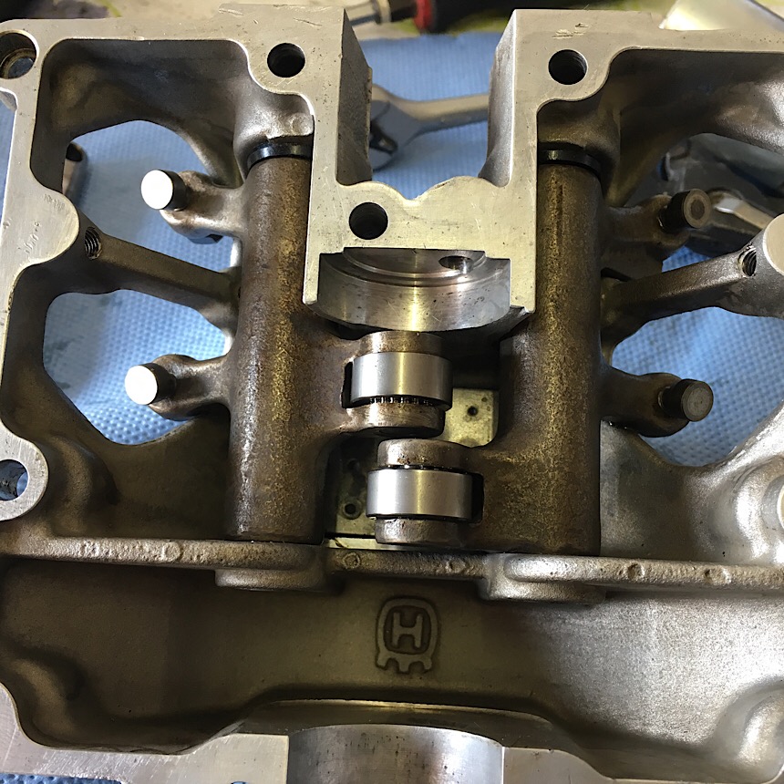

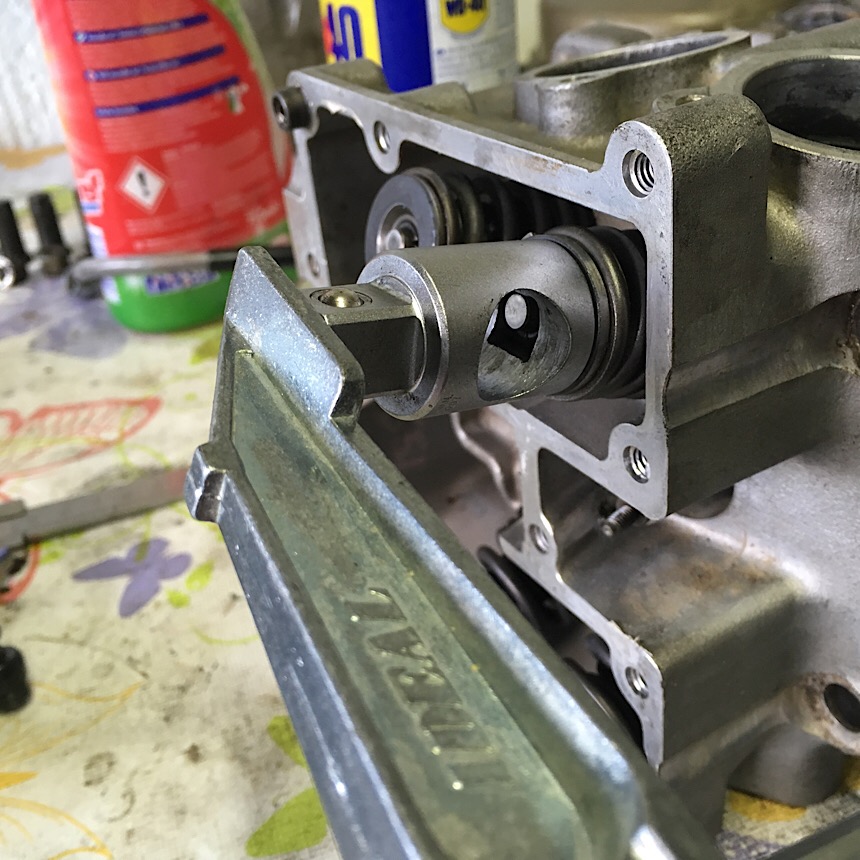

Die Bolzen der Kipphebelrollen gut mit Körnerpunkten sichern und das axial Spiel der Kipphebel stelle ich immer auf 0,1mm ein.
Wenn ich mir allein schon das Federbein und die Kickstartmechanik ansehe, da überkommt einen ein kotziges Gefühl. Nicht jedem gehört ein Fahrzeug in die Hände, um daran rum zu schrauben.
oldstyle
Beiträge: 185
Registriert: 26.05.19 - 18:53
Re: Wiederbelebung 610 Dual
Beitrag von oldstyle »
Ja das mit der Dichtmasse war lästig, ich verstehe auch nicht was an „dünn Auftragen“ so schwer ist :roll: aber gut die ist halt gut 20 Jahre alt und hatte 13! Vorbesitzer, was da alles gelaufen ist will ich mir gar nicht vorstellen. Mir war beim Kauf bewusst das der Zustand schlecht ist, aber ich wollte ja auch was zum schrauben.
Das mit den Kolbenbolzen Clip ist mir jetzt erst auf den Foto aufgefallen. Ich hatte bei der Demontage von Kolben nur den linken abgemacht um den Bolzen zu ziehen und die rechte Seite gar nicht so genau angeschaut :klopp:
Danke fürs Maß vom Axialspiel der Kipphebel dazu hatte ich noch nichts gefunden, das werde ich dann gleich mal messen und ggf. Scheiben besorgen.

Auszug aus dem WHB
Einstellung Axialspiel Kipphebel
Standardspiel: 0,1÷0,3 mm
Eventuell auf die in den folgenden Dicken gelieferte
Ausgleichscheibe (A) eingreifen: 0,3- 0,4- 0,5-0,6 mm.

Weil wir beim Thema sind und ich gerade einegeloggt bin-
Die Kipphebel haben innen drin auch ein Broze-Buchse.
Das verschleißt. genauso wie die Welle- Da reicht aber zu 99% polieren.
Um die Buchse aus dem Kipphebel zu bekommen braucht man viel viel Zeit.
Lohnt sich aber.
Ich schneide mir da immer ein Gewinde rein oder Presse es raus. :heba:
