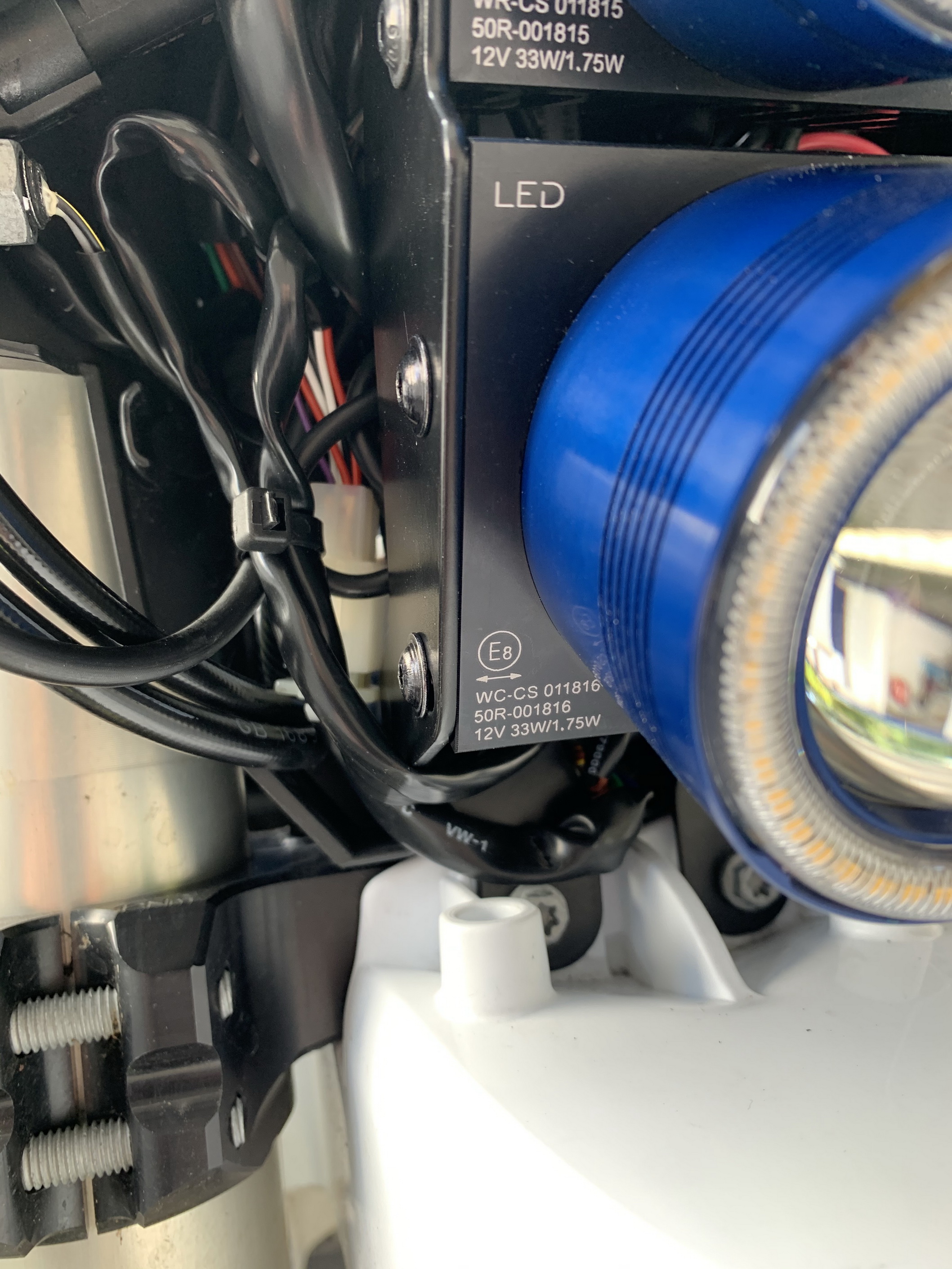

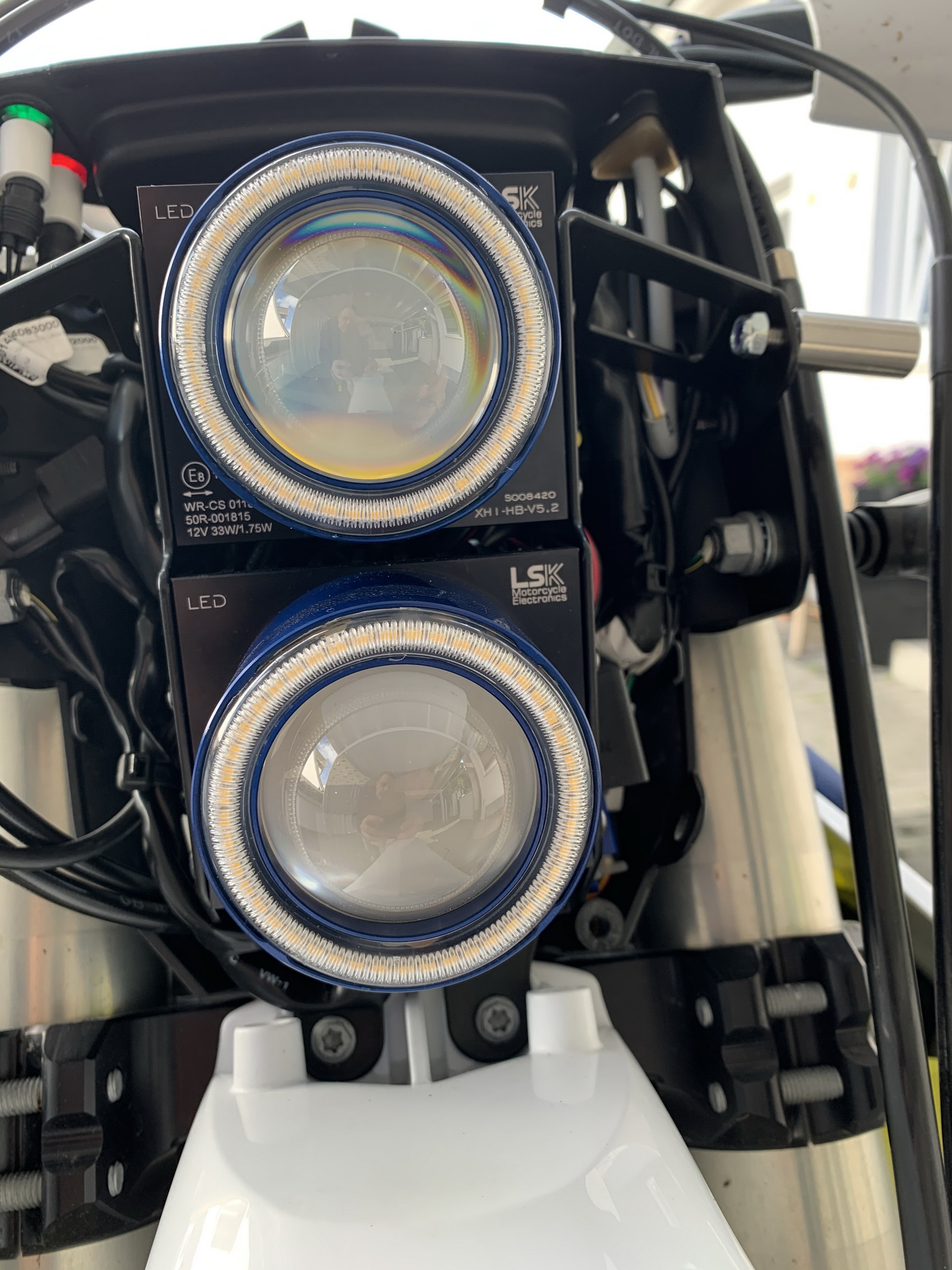

anbei die Info. Der Schweinwerfer wurde geliefert und alle Teile zum Einbau sind vorhanden. Der Einbau ist mit Kaffeepause in 30-40min erledigt. Dies ist auch kein Hexenwerk und von jedem zu machen.
Der Schweinwerfer hat eine E8-Kennzeichnung und das Prüfprotokoll liegt bei.
Anbei einmal ein paar Bilder...

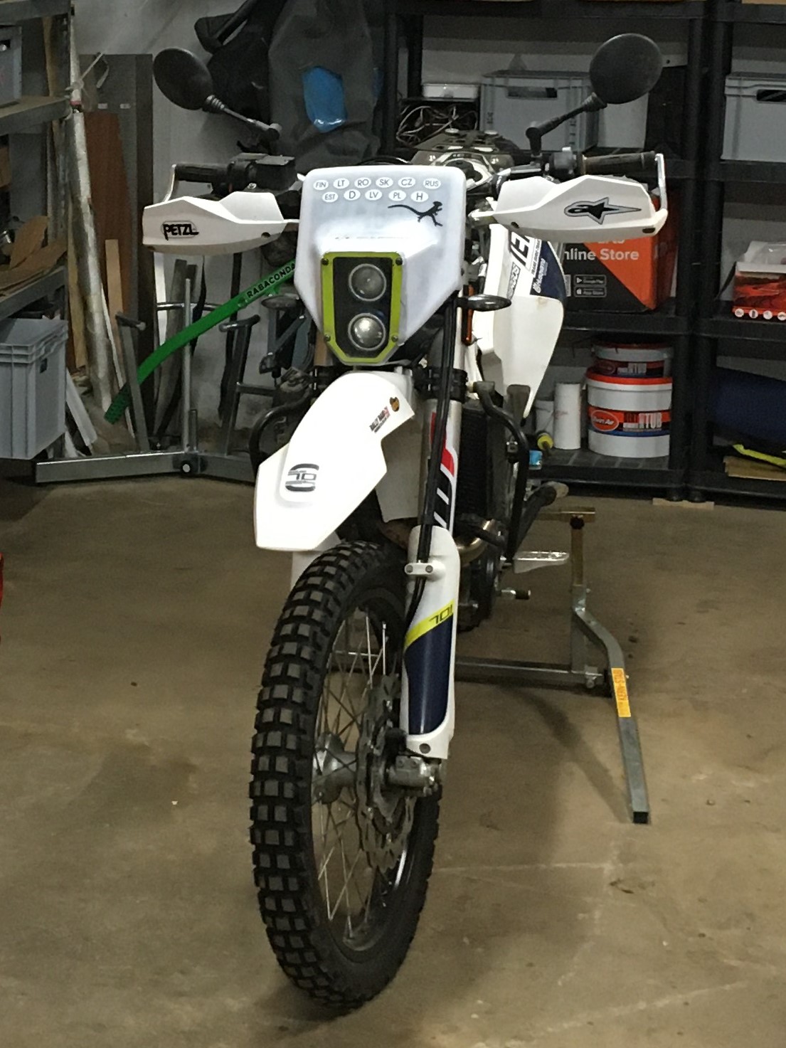

Eine kleine Optimierung bietet sich meiner Meinung für die Rade-Maske an: Da der Abstand zwischen der Maske und der dahinter liegenden Elektrik für die LED-Kühlung größer ist, habe ich eine Art "Vorhang" aus Dichtgummi zurechtgeschnitten und angetaped, damit nicht so viel Wasser/Schlamm an die ganzen Steckverbinder kommt - das Design ist eher auf Funktion als auf Schönheit ausgerichet:
Habe die Rade-LEDs mit der kleinen Maske seit über einem Jahr und >10Tkm auf Reisen mit hohem Offroad-Anteil im Einsatz und bin mit dem Licht/der Funktion sehr zufrieden. Auch Offroad im dunkeln macht das fahren nun Spaß. Eine korrekte Höheneinstellung des Abblendlichts ist wichtig, da der Gegenverkehr sonst erheblich geblendet wird. Die Optik/das Design finde ich nicht so schick wie die originale Maske - ich sehe meine 701 jedoch eher als "Werkzeug", welches gut funktionieren soll und daher ist es mir egal :) ... da eine ABE beiliegt ist meines Wissens keine Eintragung nötig ...

Oder einfach ein Stück Rohrisolierung aus dem Sanitärbereich zwischen Scheinwerfermaske und Elektronik klemmen... jederzeit einfach zu entfernen.

Bei meiner LED-Maske ist das Weiss etwas heller/kälter und innen habe ich einen dunklen Aufkleber drauf - allerdings habe ich von Rade einen frühen Prototyp der Maske günstiger kaufen können - daher ist evtl. die Farbgebung “in Serie” anders. @canonball - wie ist es bei Deiner Lampenmaske?
Re: LED- Scheinwerfer 701 Enduro
Auch heller, wird aber noch etwas beklebt...
