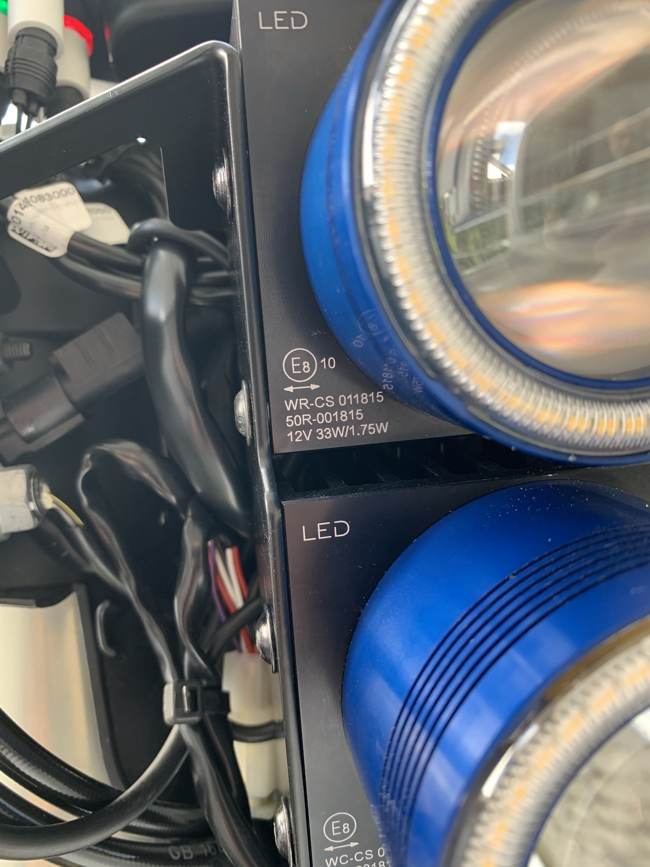

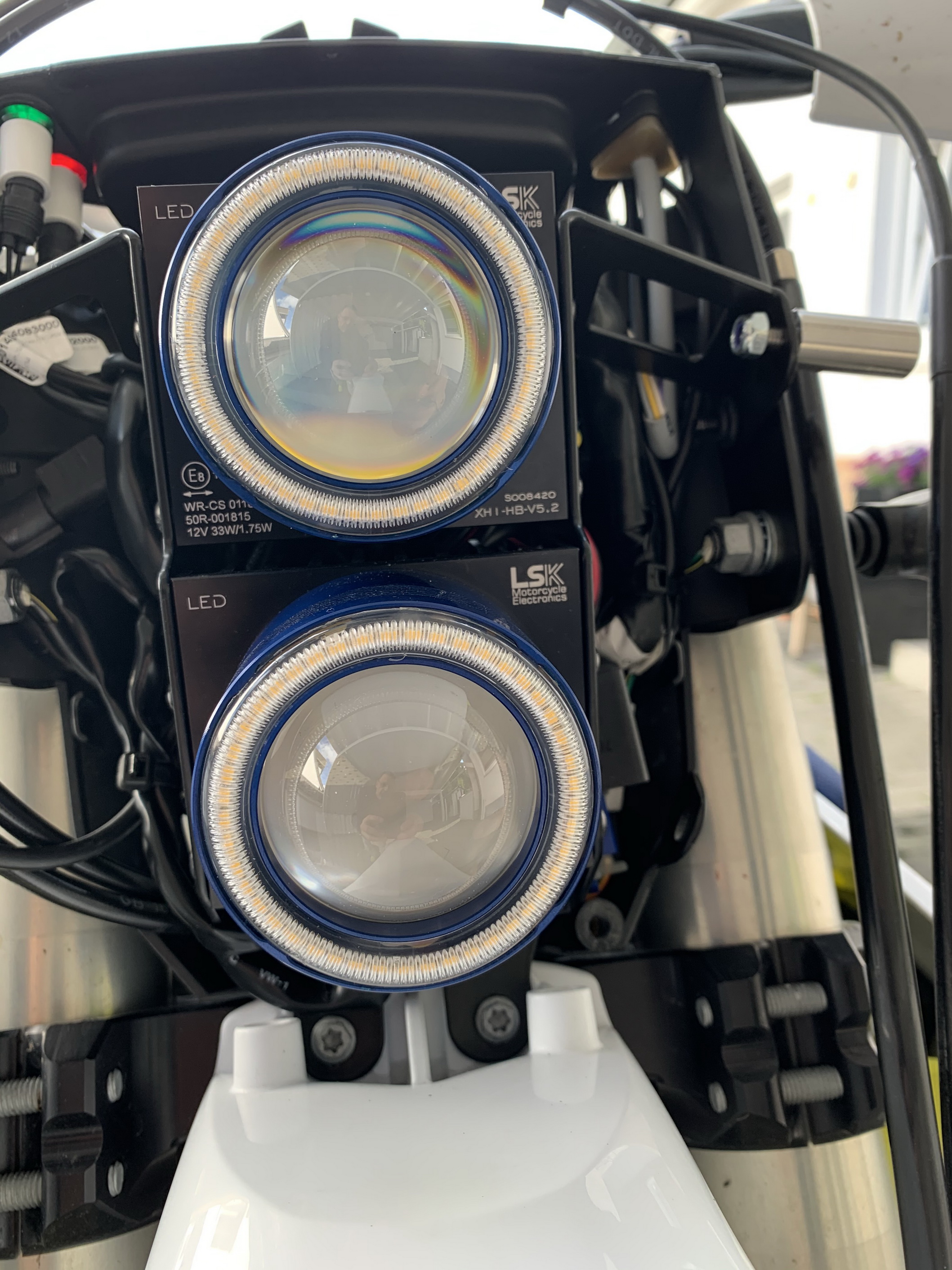

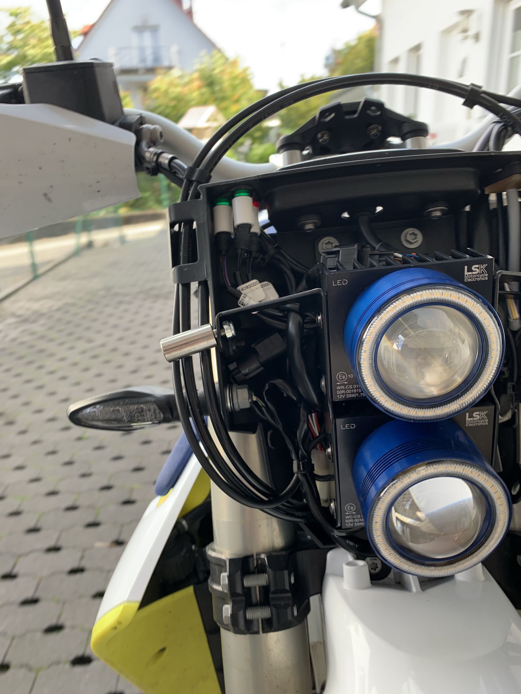

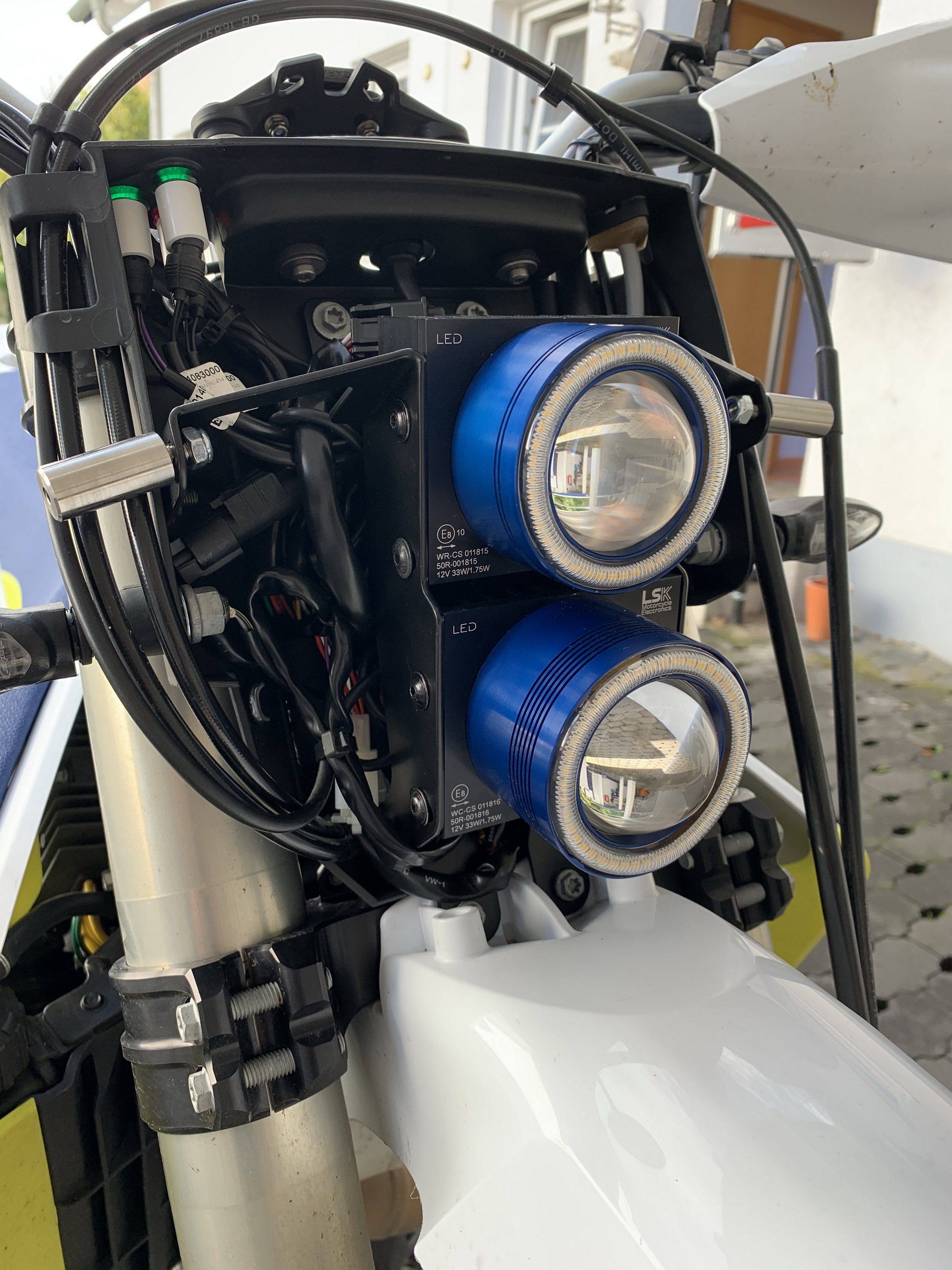

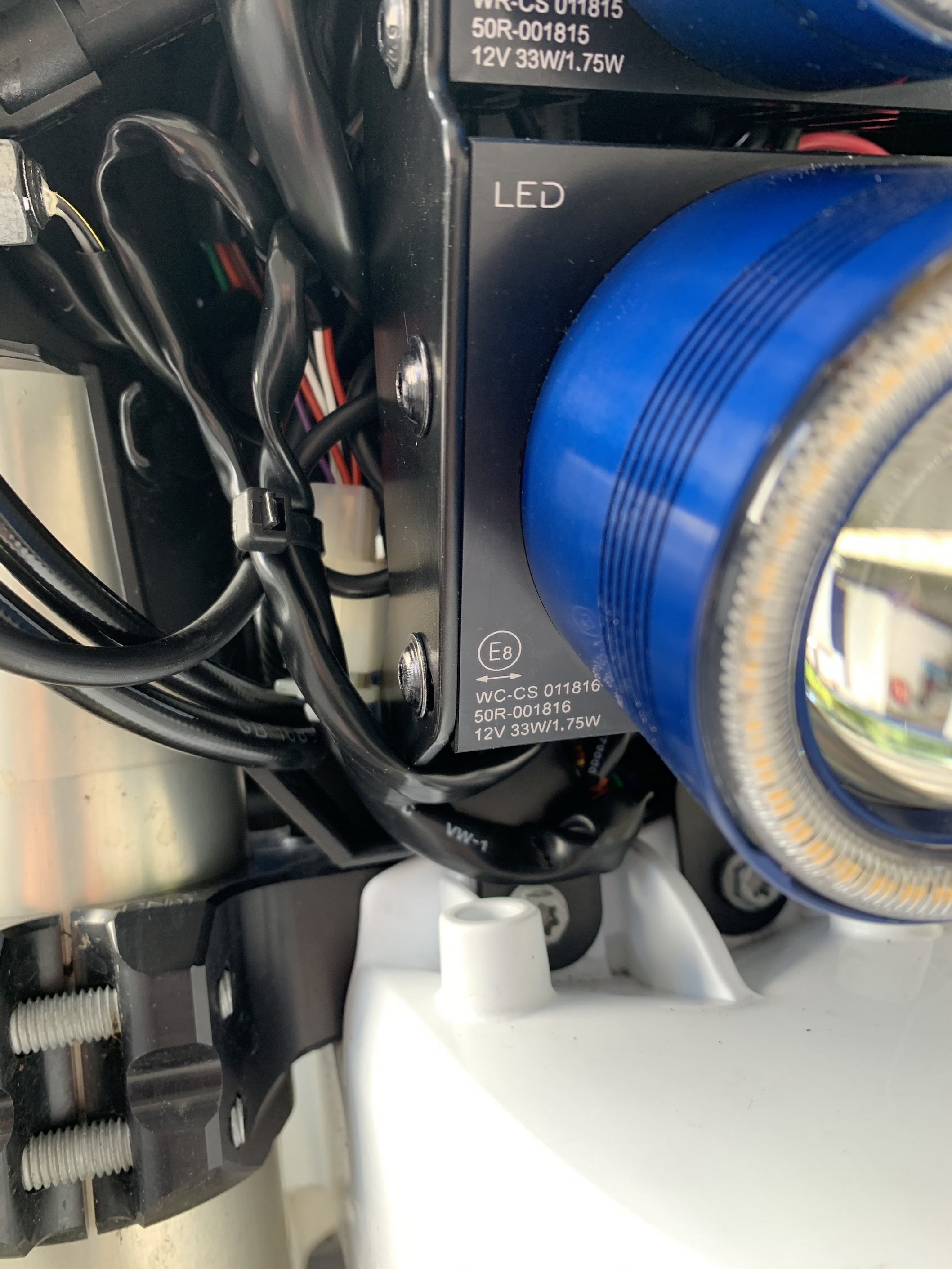

Re: LED- Scheinwerfer 701 Enduro
anbei die Info. Der Schweinwerfer wurde geliefert und alle Teile zum Einbau sind vorhanden. Der Einbau ist mit Kaffeepause in 30-40min erledigt. Dies ist auch kein Hexenwerk und von jedem zu machen.
Der Schweinwerfer hat eine E8-Kennzeichnung und das Prüfprotokoll liegt bei.
Anbei einmal ein paar Bilder...
Ingo
Ingo

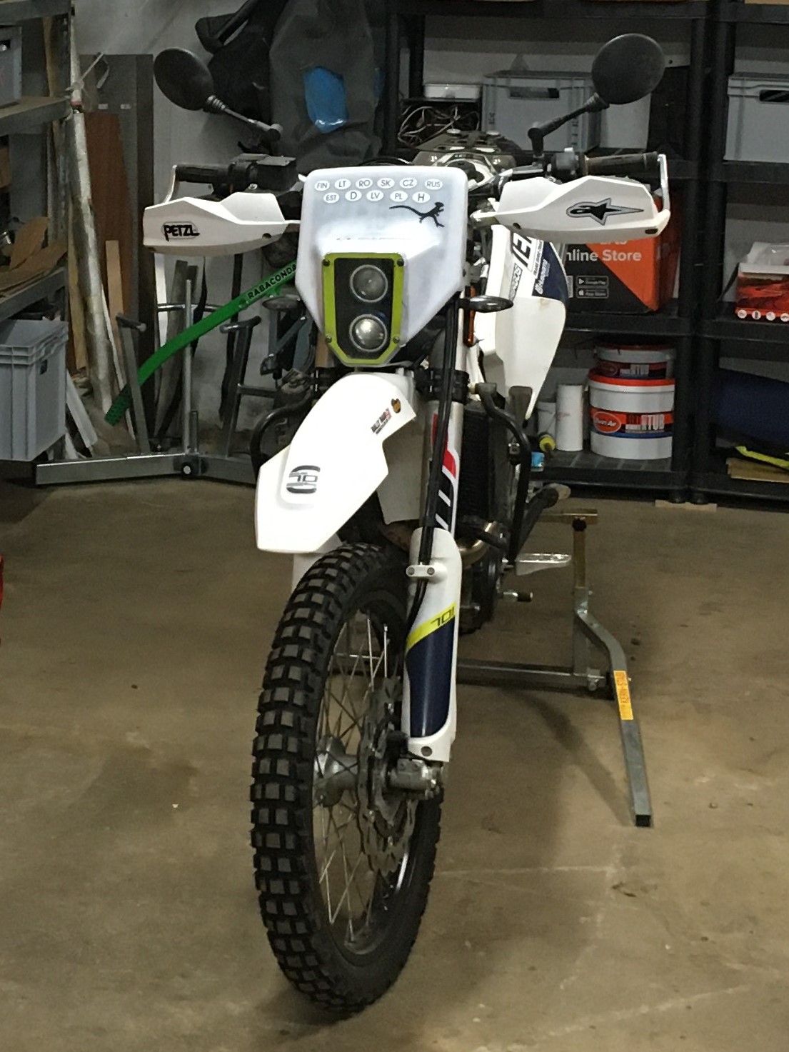

Bei meiner LED-Maske ist das Weiss etwas heller/kälter und innen habe ich einen dunklen Aufkleber drauf - allerdings habe ich von Rade einen frühen Prototyp der Maske günstiger kaufen können - daher ist evtl. die Farbgebung “in Serie” anders. @canonball - wie ist es bei Deiner Lampenmaske?
Auch heller, wird aber noch etwas beklebt...
