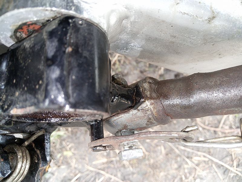

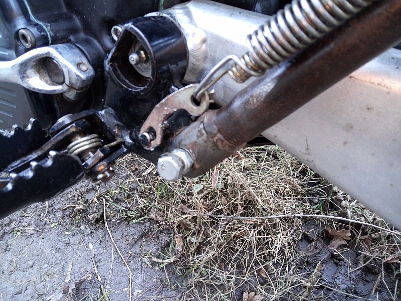

Jemand ne Idee wie ich den Seitenständer minimal invasiv zum selbstständigen hochklappen bewegen kann?

Dann fehlen mir noch ne Feder und das Blech. Hat da zufällig jemand eins zu viel?
Ist das ne längere schraube?

Ich habe mir das Blech mal selber rausgesägt und dann eine längere Schraube verbaut - geht auch!
