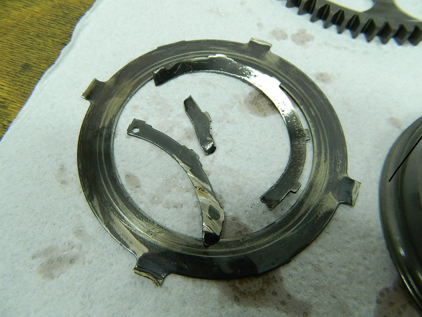

Typische Schwachstelle an diesen Motoren, sieht beim zerlegen dann schnell so aus wie an meiner 530.

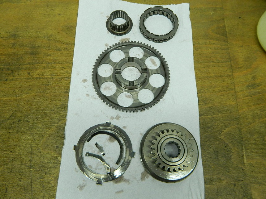

Ich bins wieder, leider keinen gefunden der es mir möglichst zeitnah macht, also hab ich mich mal vorsichtig selber rangewagt, und hab das Teil draußen.
Bilder:

Dann ist mir nochwas aufgefallen, auf dem Ritzel was auf der Kurbelwelle steckt, dahinter ist ein "Ring" der ist nur lose da, ist das schlimm?
Danke

Das mit den Zähnen ist die Rutschkupplung die bei dir defekt ist.
Das mit dem losen Ring am Freilauf ist der typische Defekt den Assi geschildert hat.

bei mir ist der Ring nicht zerbröselt so wie bei dir, muss ich da etwas unternehmen?

Der Ring sitzt normal fest auf dem Zahnrad drüber. der ist bei dir auch defekt.

kingz hat geschrieben:Der Ring sitzt normal fest auf dem Zahnrad drüber. der ist bei dir auch defekt.
Danke, dann brauch ich nur den Ring oder? Gibt da einen Namen oder eine Bezeichnung?
