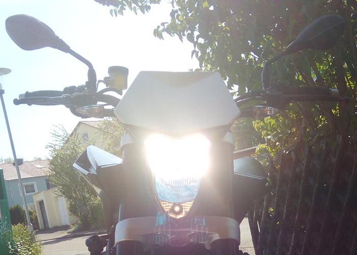

hab an meiner Nuda auch bereits LED Leuchtmittel ausprobiert.
Das mit den Kühlkörpern und Lüftern hinten dran hab ich auch verworfen, da ich den Scheinwerfer nicht umbauen wollte.
Hab dann eine LED -Birne ohne Kühlkörper gefunden, die hatte aber nur an 3 Seiten LED´s dran also um 120 Grad versetzt, war sehr hell und mann wurde auch Tags gut wahrgenommen allerdings war der Lichtkegel so schlecht und das Ding machte zuviel Streulicht.
War also unbrauchbar.
Dann hab ich einfach eine stärkere, blau getönte H4 Birne rein gemacht das Ergebnis kann sich sehen lassen, bis jetzt hat mit noch niemand die Lichthupe gegeben, der Lichtkegel bleibt gleich.
Jetzt hoffe ich das die Lichtmaschine und das Scheinwerfergehäuse da mit machen.
Ich teste das jetzt mal dann kann ich ohne Umbau wieder originale Birnen rein machen.
Auf den Fotos seht ich gelblich die Original-Birne und weiss die stärkere Birne

:shock: ...ich würde das Ding sofort wieder ausbauen, alles mit stärkerer Leistung als 55Watt wird Dir über kurz oder lang das Kunststoffglas anschmelzen oder der Reflektor wird seine Chrom - Beschichtung verlieren... :gigs:
XENON Look Birnen mit der serienmäßigen Wattzahl sind dagegen kein Problem und machen auch schönes weißes Licht - und um den Stil perfekt zu machen sollte die Standlichbirne auch eine solche sein! :evil1:

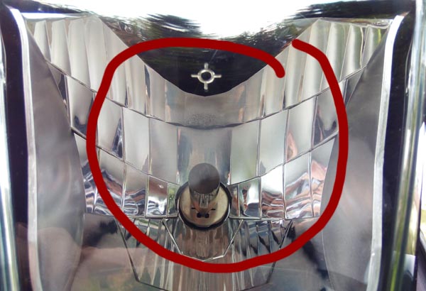

hab mir den Scheinwerfer heut genauer angeschaut und musste feststellen das die Birne wohl zu heiß ist.
Hinten über der Birne löste sich die Verspiegelung ab.
Hab wieder die alte rein gebaut.
